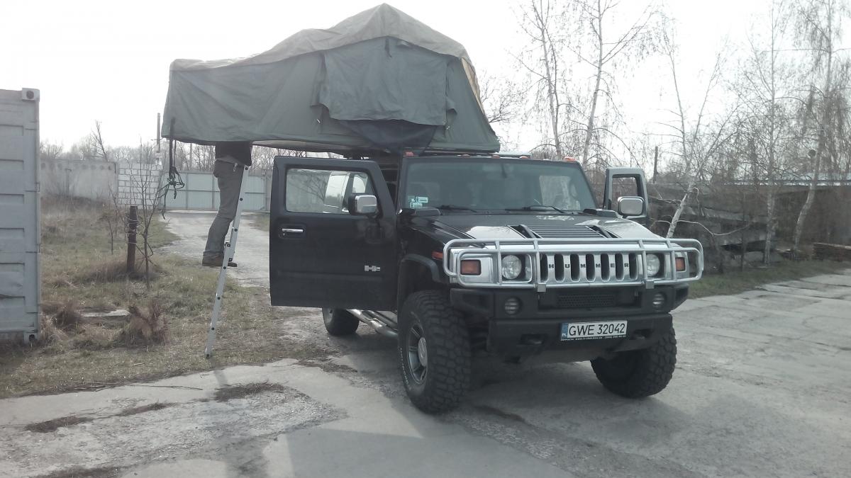

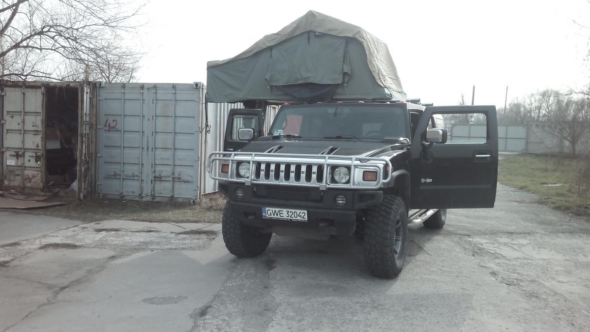

Я толко что закончил заниматса этым же вапросом.
Искал долго и мудно !!
Но что могу сказать с опыта. Самому делать это как делат волосипед.
За чем если он уже есть!
Там много подводных камни и бы казалос что это просто палатка.
Я искал хорошой цену и преверал сайты за границой.
Но итого купил в выгодных условиях в Columbus.
На сколка мне известно у них палатка начинаиетса от 800 $ или Э. Не буду угадывать. Но думаю можна с ними тарговатса как раз не самыие лутше времена для тарговли ( извени Дима )) ) Но мне получилос тым болше что дла членов нашего клюба скидка !!!
Но оне у них в наличие , не покупаиеш кота в мешке и даже дали выбор цвета.
Я до того читал сайты и выбрал не самой дишовой палатку.Я купил Overzone.  Почему ?
Потоve что все рекомендировали чтобы до палатки был вход с низу. Это очень спасаиет когда иде дождь!! Нада быстро зайти и останеш сухым.
Я буду с палаткой на сривнованию Ботаник 16 и 17. Приежай посмотриш. На сколка мне известно на зривнованию будеть представител Columbus.

#14 Kriss
Kriss
  • Регистрация: 07 Sep 2007
  • 497 сообщений
  • Авто: Hummer H2 и ATV 450
  • Имя:Krzysztof
  • Город:kyev
Отправлено 15 April 2016 - 14:15
во время монтажа

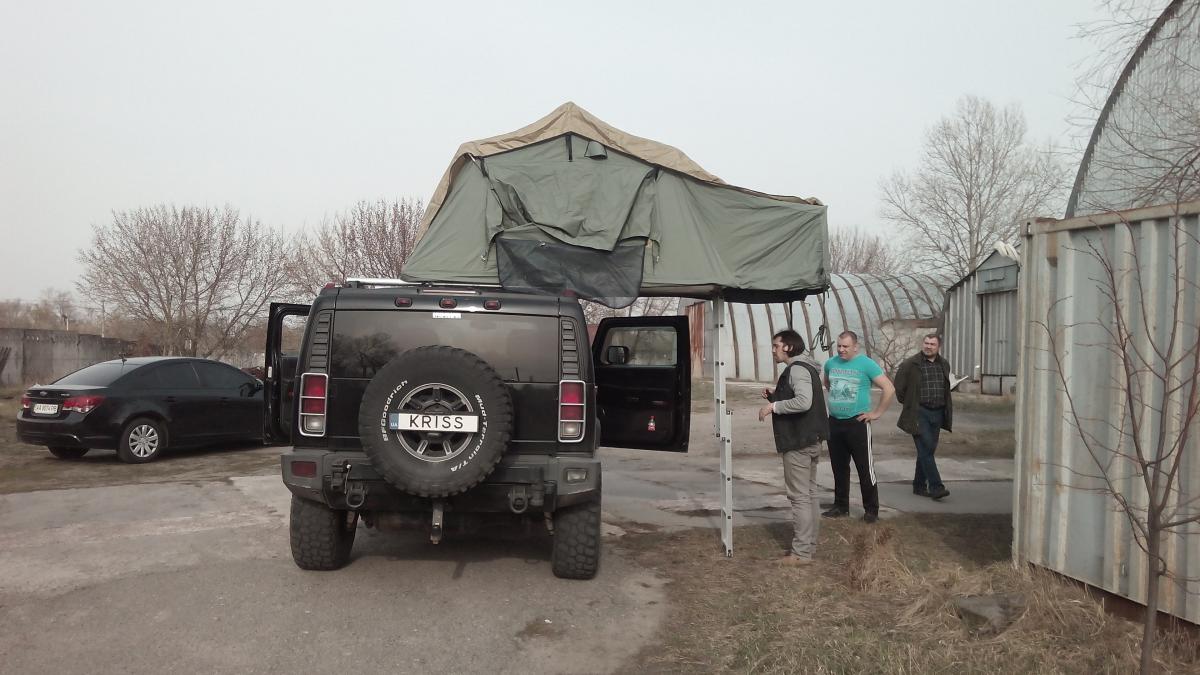

#16 Kriss
Kriss
  • 497 сообщений
  • Имя:Krzysztof
  • Город:kyev
Отправлено 15 April 2016 - 14:53
Как видно на фото я купил Columbus OverZone
Она зашишаиет от дождя когда заходиш + можна докупит тамбур и тогда вобше кайф )
Но я так выбрал и чесноие год мучился с выбором ))
#17 Timofeevich
Отправлено 15 April 2016 - 16:08
Kriss, поздравляю с покупкой ! По фото сразу всё стало понятно - это Autohome OverZone. Отличный выбор. Autohome Columbus немного другая палатка - при раскрытии у неё получается наклонная жесткая крыша.

#19 Хмурый
Хмурый
  • Регистрация: 10 Aug 2009
  • 1926 сообщений
  • Авто: Y61
  • Город:Борисполь
Отправлено 15 April 2016 - 17:47
думаю, что Kriss имел ввиду именно Columbus OverZone, от фирмы Columbus. Это аналог Autohome OverZone, но за несколько другие деньги.
