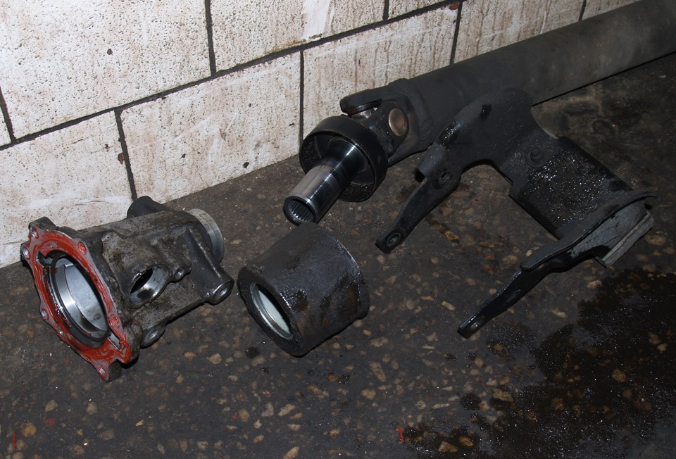

Большой люфт в хвостовике раздатки Паджеро 2, болтается кардан и течет постоянно масло. Кто как решал эту проблему?

Надо корпус,который с красным герметиком с втулкой внутри покупать новый и сальник тоже.

Корпус это понятно, но он стоит от 6500грн, и он стандартного размера, есть шанс что выработка и на кардане.  Думал точить бронзу, но говорят что она там не будет ходить.
Если люфт в ХВОСТОВИКЕ, то.... подшипники выходного вала смотрели ?
там нет подшипника.......втулка.
Сообщение отредактировал GenaZP: 07 March 2016 - 22:35

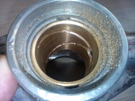

Отправлено 09 March 2016 - 06:59
Вот выточил из Бронзы. посмотрим как будет ходить.....
  • Artsmith и Strelock это нравится

Отправлено 09 March 2016 - 10:50
Я думаю что будет ходить и даже очень не плохо, я на следующей неделе себе на Эльке аналогичную процедуру думаю сделать, пока передний самоблок будут ставить, что бы время даром на подъемнике не терять и токарю дам творчеством заняться.

Отправлено 09 March 2016 - 20:54
Все поставил, люфта практически нет, только заводской доступ......по мануилу 0,4мм, а так как делал из БРОНЗЫ было принято решение увеличить до 0,5мм. Заодно поменял крестовины и покрасил кардан. Стуки при езде пропали. Поездим посмотрим.

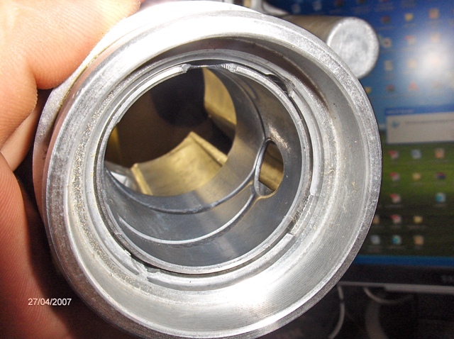

вот нашел....темку
Доброго времени дня всем!
Хотел бы развить тему про ремонт хвостовика раздаточной коробки, которая является очень актуальной для владельцев этой легендарной марки. А точнее сказать распространённой болезнью этого автомобиля во всех поколениях и модификациях.
Сам по себе хвостовик играет очень важную роль, являясь консольной опорой скользящей вилки (с внутренними шлицами), которая, в свою очередь, передаёт крутящий момент на задний мост (через кардан). Всю опорную нагрузку принимает на себя подшипниковый узел скольжения, состоящий из биметаллической втулки, впрессованной в алюминиевый корпус. Нужно сказать, характер нагрузки подшипникового узла крайне тяжёлый и сочетает в себе ударную и температурную нагрузки с, зачастую, недостаточным объёмом подачи масла в зону контакта.
К чему я всё это рассказываю:
По роду своей деятельности я занимаюсь ремонтом подшипников скольжения и знаю о них всё (от теории до практики). Компания занимаемся проектированием и изготовлением новых, ремонтом изношенных и их модернизацией.
В последнее время всё чаще ко мне стали обращаться с просьбами восстановить хвостовик раздатки и, потихоньку, у самых настойчивых я начал брать в работу эти изделия. Самым первым конечно пришлось долго ждать пока наши специалисты досконально разберутся в вопросе (большое спасибо им за проявленное терпение).
Мой вердикт:
Почитал я на разных форумах все ваши домыслы, догадки, а также о полученном у людей опыте. Взял в руки выпрессованную из хвостовика штатную втулку и с коллегами попытался определить по косвенным признакам природу происхождения металла.
e93b306s-480.jpgВыпрессованная штатная втулка и корпус хвоставика
Это однозначно биметаллическая втулка со стальной основой, а вот в качестве антифрикционного материала применён какой то спец сплав, больше напоминающий алюминий, чем баббит (как все пытаются его идентифицировать).
187b306s-480.jpgОтработанная штатная втулка (с внешней стороны на стали виден прижёг)
Химическое травление не дало положительных результаты на наличие в сплаве основных составляющих баббита (олово или свинец). Кроме того наличие "прижёга" на внешней поверхности стальной втулки тоже говорит не в пользу баббита (баббит работает при температуре около 80-90 оС, прижёги появляются при температуре 150-200 оС — при этой температуре баббит становится вязким и нагартовывается на вал). Поэтому по косвенным признакам (визуальный осмотр + травление) готов сказать что это не баббит, но полной уверенности нет (~85%). Нужно сказать, баббиты я и мои коллеги знаем очень хорошо (диссертации по ним защищали, патенты имеются). Поэтому первичные выводы в пользу биметалла сталь-алюминий.
К сожалению ни кто из текущих клиентов не соглашается отдать мне на полное исследование эту втулку (забирают, наверно на память о совместно пройденном пути).
А результаты химического и микроструктурного анализа поставили бы всё на свои места. На машине трения исследовали бы механические свойства сплава (при необходимости). Всё в наличии!
Принятое решение
После проведённого консилиума со своими коллегами принял решение устанавливать антифрикционную бронзу с близкими по своим рабочим характеристикам со спец алюминиевыми сплавами (и баббитом кстати тоже).
1520b06s-480.jpgБронзовая втулка, аналогична по размерам штатной биметаллической
Получать биметаллические втулки сталь-алюминий таких размеров будет выгодно только в промышленных масштабах (на конвейерах), малыми партиями невыгодно (сложный техпроцесс).
А вот если бы выяснилось что это какой то определённый баббит (по хим составу и структуре), то я бы смог отработать тех процесс до аналогичного по стоимости при запрессовке бронзовой втулки. Хотя бронзовые втулки по всем параметрам должны ходить не хуже.
920b06s-480.jpgОтремонтированный хвостовик раздаточной коробки с бронзовой втулкой
По своей оснащённости можем готовить сплавы самостоятельно любого состава (если это не ГОСТовский сплав)
Кстати, как оказалось кроме PADJERO (CHALLENGER, L200, NATIVA, MONTERO, …), аналогичная проблема проявляется у GW (HOVER), CADILLAC (ESCALADE), CHEVROLET(AVALANCHE, SILVERADO, SUBURBAN), GMC (SIERRA, YUKON) HYUNDAI (H1), NISSAN (TERRANO).
Мой посыл
У меня есть все необходимое для того чтобы поставить окончательную точку во всех ваших форумных спорах о происхождении металла. Приносите хвостовик на ремонт для замены втулки, без возврата изношенной втулки (втулку порежем на образцы). Главное чтобы был остаток антифрикционного материала в достаточном количестве для исследования. Может у вас лежит старая втулка или хвостовик.
Далее варианта два: а) Либо вам сразу изготовим новую бронзовую втулку и установим в корпус вашего хвостовика и отдадим отремонтированный хвостовик (а, кстати говоря, качественная антифрикционная бронза в данных условиях может работать совсем не хуже баббитов или алюминия); б) Либо, если вы захотите дождаться апофеоза, дожидаетесь результата обследования и, по результату, принимаете наилучший вариант для ремонта вашего хвостовика и вашего автомобиля (Если у вас есть подменный хвостовик — ещё проще).
Конечно, у меня есть свой коммерческий интерес во всей этой истории, но самое главное, при любом исходе я могу произвести качественный и недорогой ремонт для вас (я уже это могу делать). Бронза или баббит для нас не играет роли, сложнее было отработать технологию изготовления втулки и её запрессовки в корпус. Кстати выпрессовка отработанной втулки из алюминиевого корпуса, так же ответственный процесс.
Прошу высказывать мнения.
