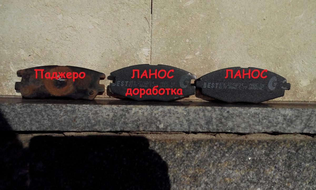

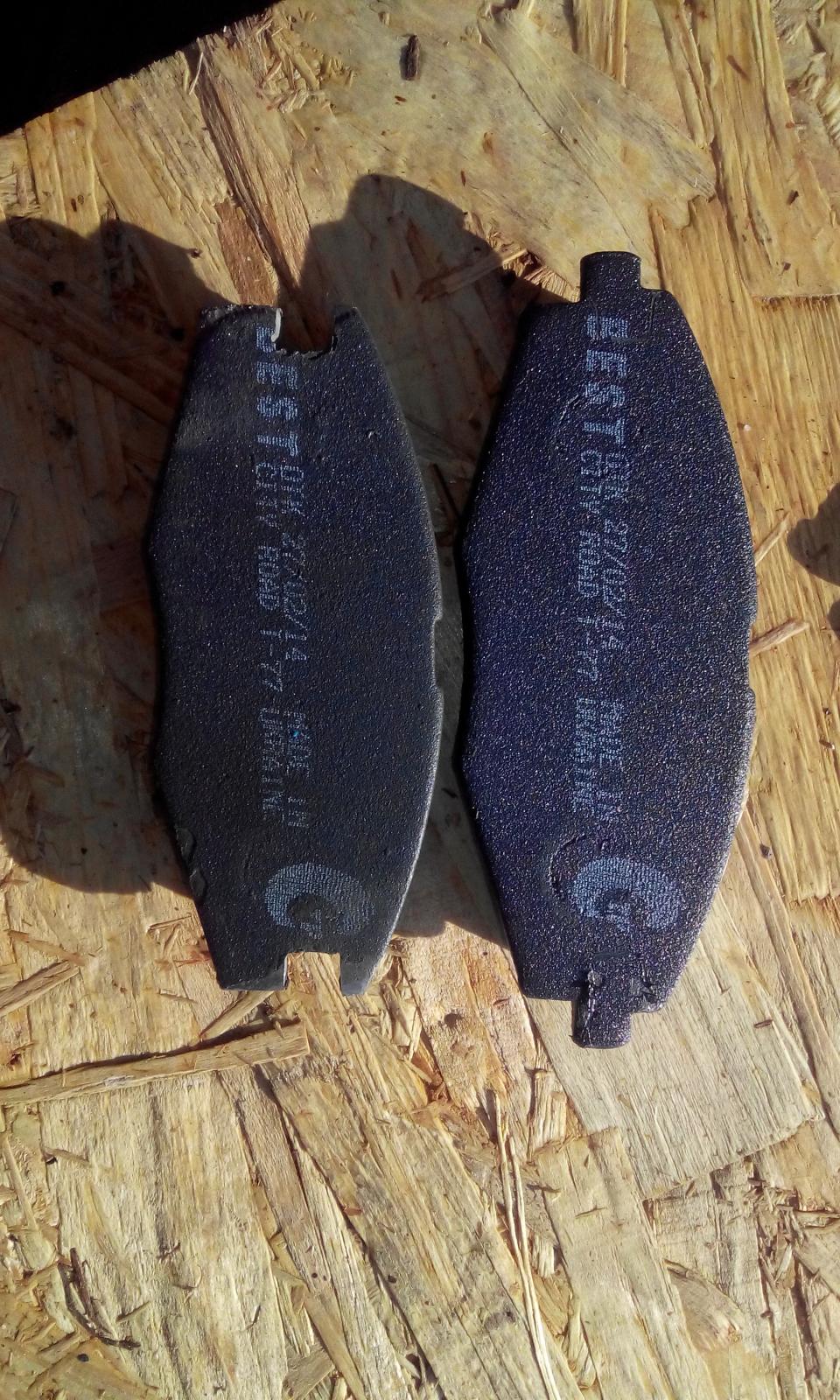

Добрый день форумчане. В очередной раз прешло время менять заднии колодки на своем Паджерике 2. Незнаю как у вас, но у меня задних колодок ели хватает на 1000 км(езжу только по бездорожью песок, болото, вода.) Открыв в очередной раз прайс офигел от цен на колодки....от 400 грн. Было принято решение искать альтернативу. Полазив по интернету нашел инфу, что ставят тормозной цилиндр от 2108 на родную скобу паджерика. И даже ктото ставил просто колодки от 2108 немного доработав их. Я пошел другим путем. Снял колодку и пошел на рынок тероризировать барыг, что бы они мне чтото подобрали. И вот свершилось чудо, идеальное совпадение по размерам ЛАНОС-СЕНС......капильку нужно пильнуть балгаркой. Ездим и радуемся. Цена вопроса от 100 грн.Фото прилагаю. СПС за внимание.

О, сенкс за инфу! Мне тоже предстоит скоро замена задних колодок на П2... зиму еще доходят, а весной уже явно надо будет менять. А по толщине они тоже подходят ?

Незнаю какая толщина у родных паджеровских, но ланосавские стали по толщине идеально.
