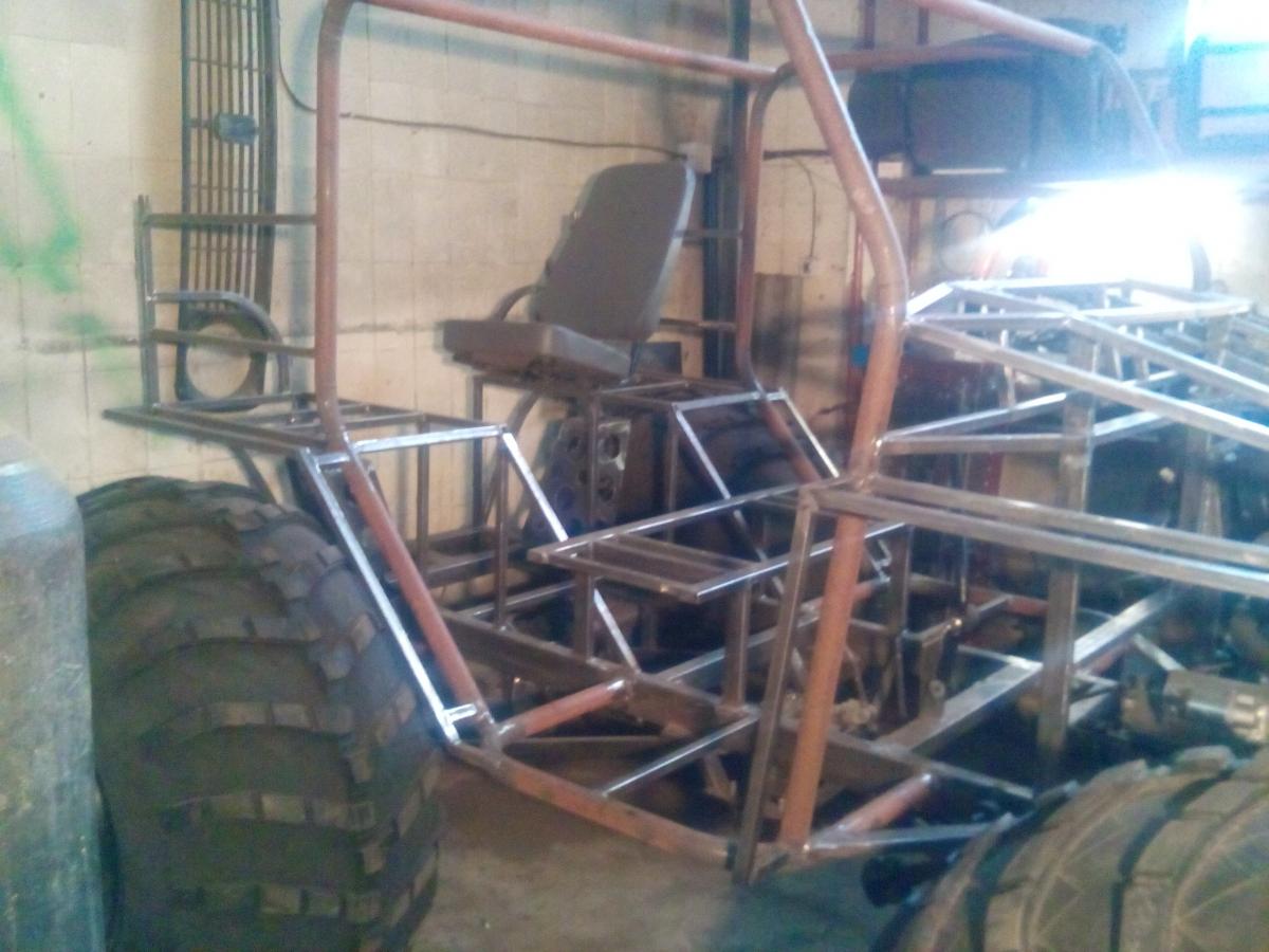

Подошёл к концу этап сварочных работ . Сначала выварил капсулу из безшовной холоднокатанной трубы , снизу она запущена сквозь раму для максимальной крепостиIMG_20160222_123030.jpg IMG_20160222_123838.jpg
Затем , используя трубы 20/40/2 и 20/20/1.5 ,выварил торпеду , переднюю часть каркаса и заднюю , также по компоновке решено было сделать места под одну сьемную лебедку и на зад и на перед .Лебедка будет 4500 King.IMG_20160307_112230.jpg IMG_20160307_112213.jpg IMG_20160307_112414.jpg IMG_20160307_112326.jpg
Больше сварки на вездеходе не планируется ,все будет зашито аллюминием рифленым толщиной 1,5 и 2 мм.
Сейчас вся эта конструкция розбирается ,пескоструится и красится полимочевиной .Полимочевина - это промышленное покрытие , используется во многих местах - одним из них есть покрытие кузовов на импортных карьерных самосвалах .Так вот по отзывам - кузова под действием породы практически не царапаются ....По структуре напоминает мелкий " баран ".Проэксперементирую ...

То , что он будет плавать - это однозначно ! Причём именно плавать , а не не тонуть .Причём члены экипажа будут сидеть с сухими ногами ( по крайней мере если их будет трое ).Хотелось бы конечно плавать по ступицы , но думаю реально это где-то 3/5 колеса .Полости конусов в дисках будут плотно заполнены водоизмещающими материалами и закрыты аллюминиевыми крышками это добавляет нам ещё около 160 литров плавучести или около 200 кг на выталкивание .Напомню планировалось уложиться в 900 кг Сухого веса , насколько это получилось посчитаю на днях с точностью до 20 кг т.к кроме алюминия уже все взвешено на электронных весах .Живу в устье Десны , тут есть куда сплавать , да и для болотохода хорошая плавучесть это непременное условие .

Посчитал сегодня что получается по весу ....Похоже что килограмм на тридцать я из запланированного вышел ... На сегодняшний день перевзвешено все кроме алюминия , т.е.абсолютно все каждую кнопочку , каждый фонарик а также сьемная лебедка с площадкой .Получилось 895 кг.Ещё алюминий - кг 30 ... Как-то так .На чем это вылезло мне понятно , но уже ничего не поделаешь - будем ездить и плавать так .

Да , в принципе все получилось как и ожидалось ...есть только небольшие изменения килограммы от которых и набежали : Конуса под диски заказывал на заводе Большевик - заказывал из металла 2 мм - сделали из 3 мм...уже плюс кил 14 , затем на спайсера не рассчитывал , ещё плюс 6 кг ,думал один трансмиссионый тормоз - поставил два - ещё плюс 6 кг , вот разница от расчетного веса и набежала ...
