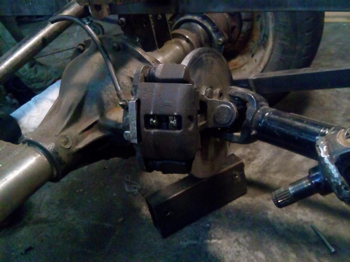

Тормоз будет только трансмиссионый - для невысоких скоростей хватит за глаза , а экономия по весу достаточно существенная .
В вашем варианте трансмиссионный тормоз модно было оставить и один и еще упростить, например даже в полу спортивной Альфа-ромео  всего лишь один тормоз и его вполне хватает для быстрой машины, вес у нее 1100, ваш авто явно легче. Так вы еще бы упростили конструкцию и немного снизили вес. Примите это как мое мнение а ни в коем случае не как критика проекта. Удачи с вашим проектом и ждем когда поедет!

Сначала и планировал только на задний кардан , но в процессе сделали мне два блинчика ,поэтому и поставил второй на передний .Общий вес диска + суппорта с креплением порядка 5 кг....А вот останется ли передний - будет ясно на днях - после примерки двигателя . Хотя , сказать честно ,если будет получаться - то оставлю оба - все-таки колесо 125 см в высоту ....и на крутых склонах возможно будет совсем не лишним .

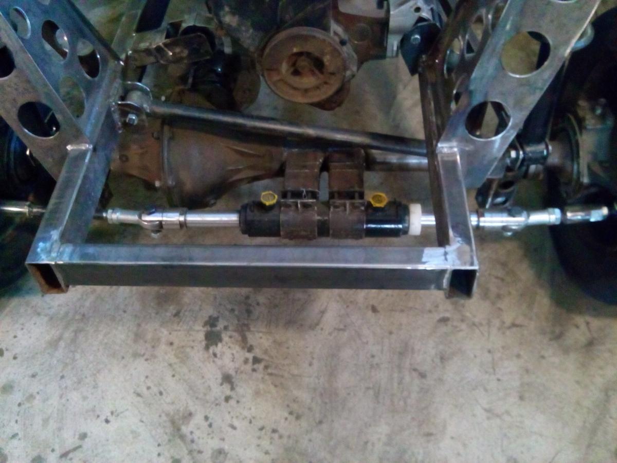

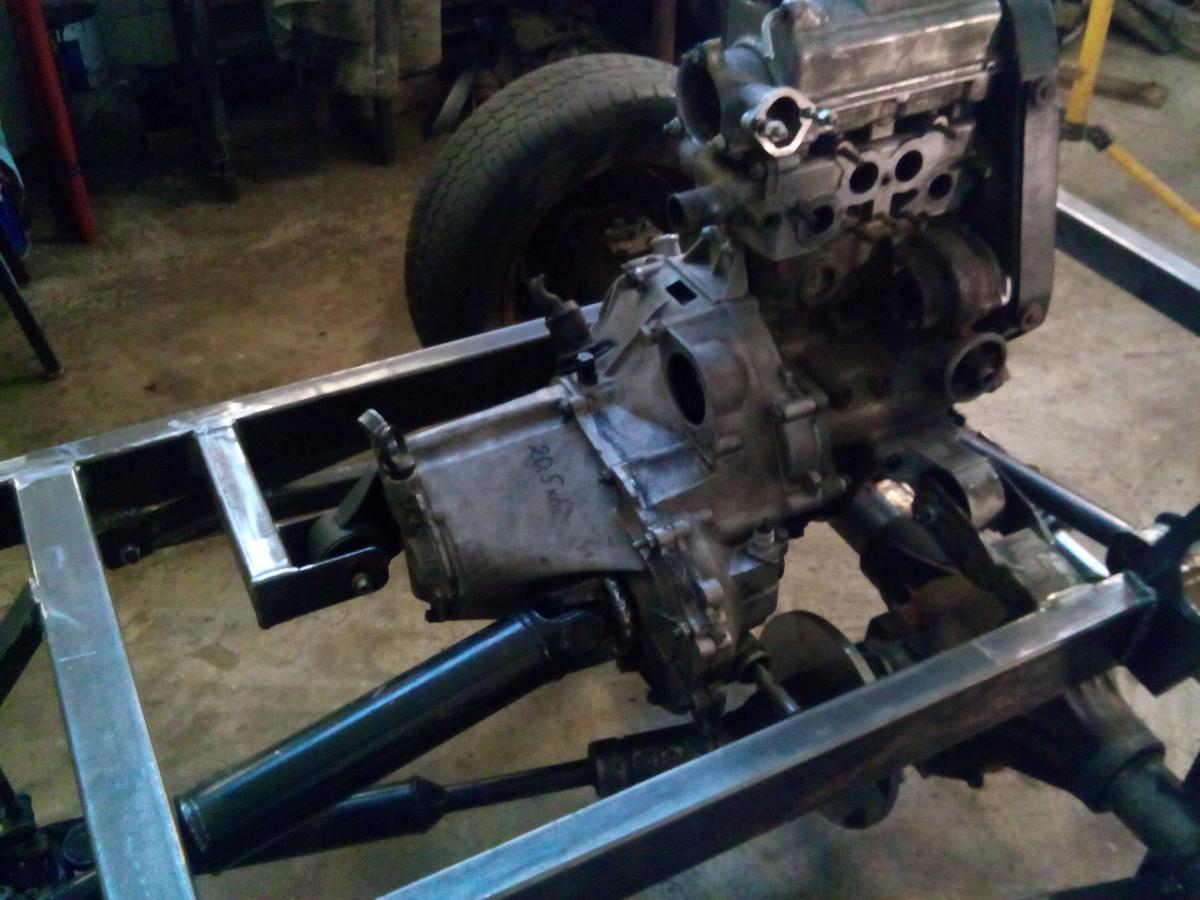

Отправлено 29 January 2016 - 17:56

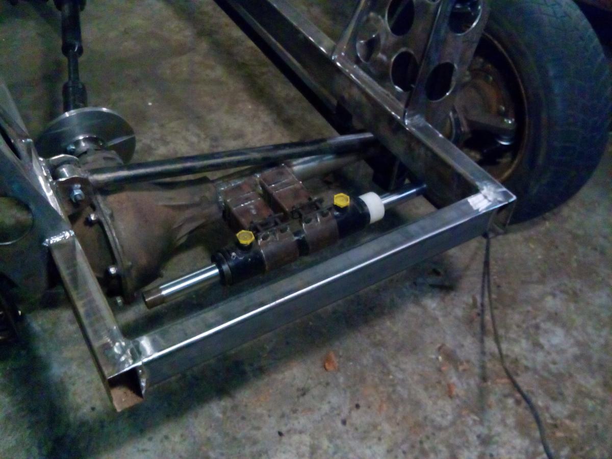

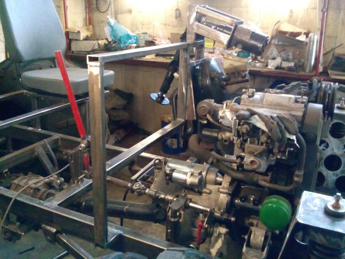

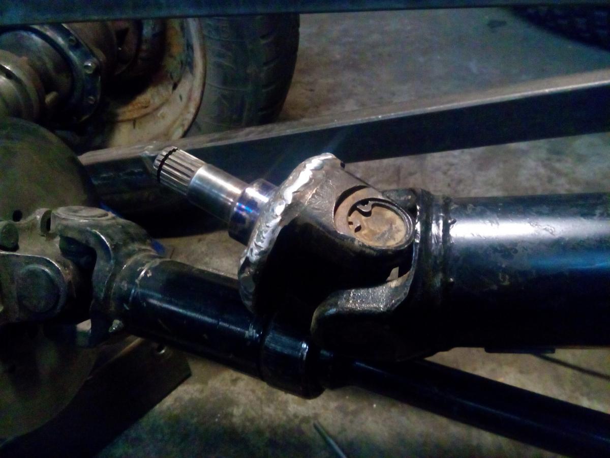

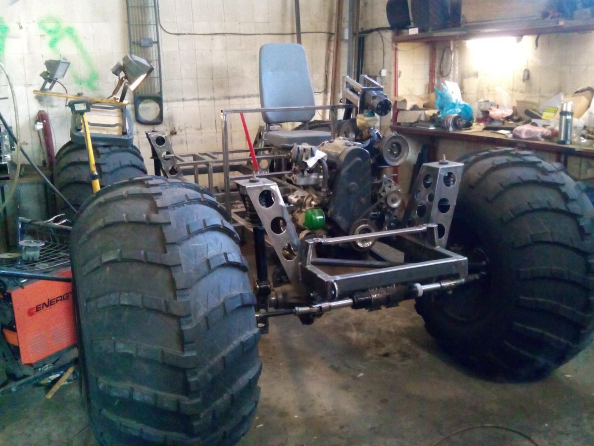

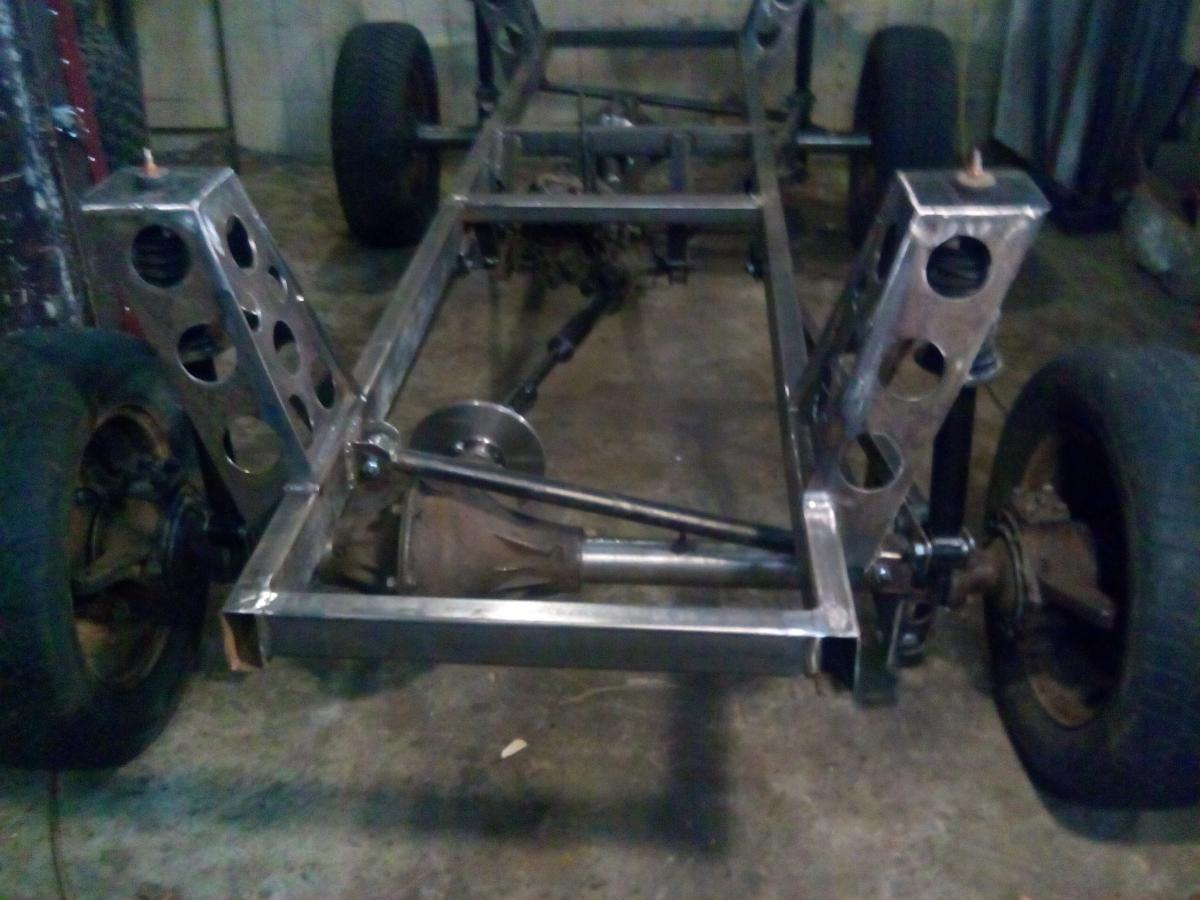

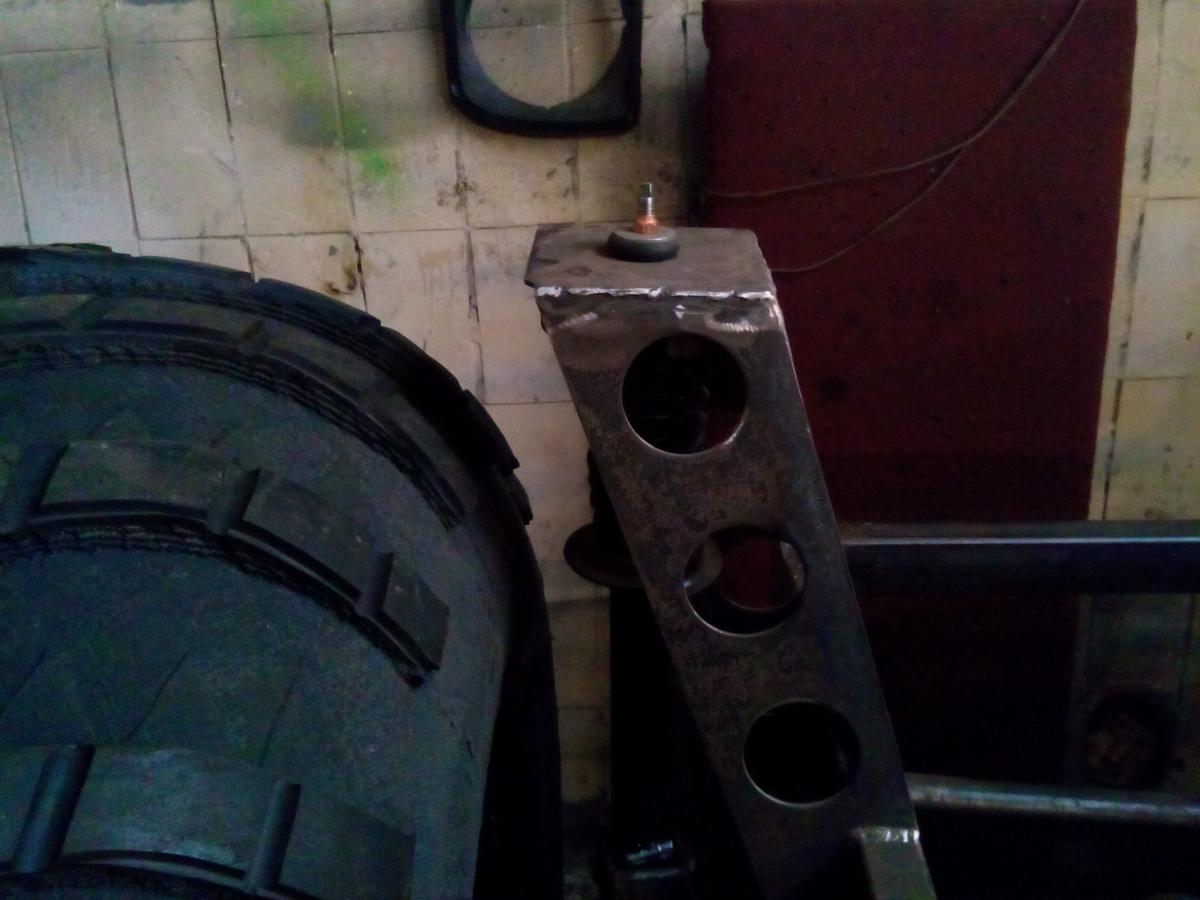

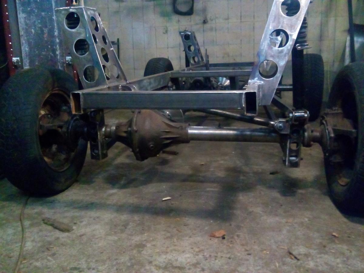

Закончена ходовая , выставлена в нижнее положение для дальнейшей компоновки , установлен двигатель ,вилка кардана от роздатки сварена с обрезком оковской гранаты , сделаны крепления суппортов на мосты ( к слову -легче было мосты устанавливать с креплениями , чем суппорта) - место для переднего суппорта тоже хватило .Установлен гидроцилиндр на мост и вся навеска из элементов для соединения с родным рулевым наконечником .Пока все - работа идёт медленнее чем хотелось-бы - но ничего - ускоряться буду уже на кузове - а сейчас важный момент -обвязка двигателя и подключение насоса ГУР . Немного фото .IMG_20160113_141309.jpg IMG_20160113_141318.jpg IMG_20160113_170843.jpg IMG_20160125_143031.jpg IMG_20160125_143016.jpg IMG_20160129_104639.jpg IMG_20160129_104721.jpg IMG_20160129_104654.jpg IMG_20160129_104752.jpg

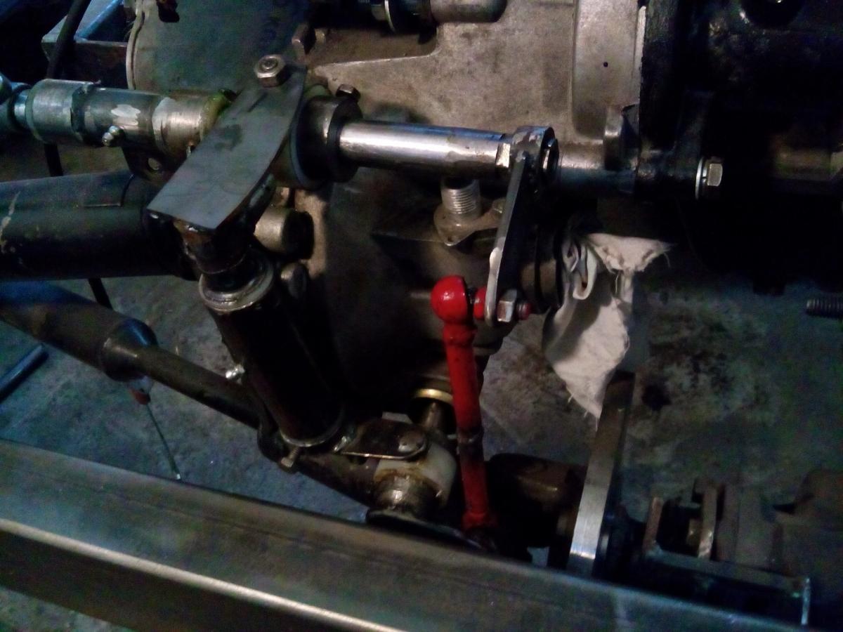

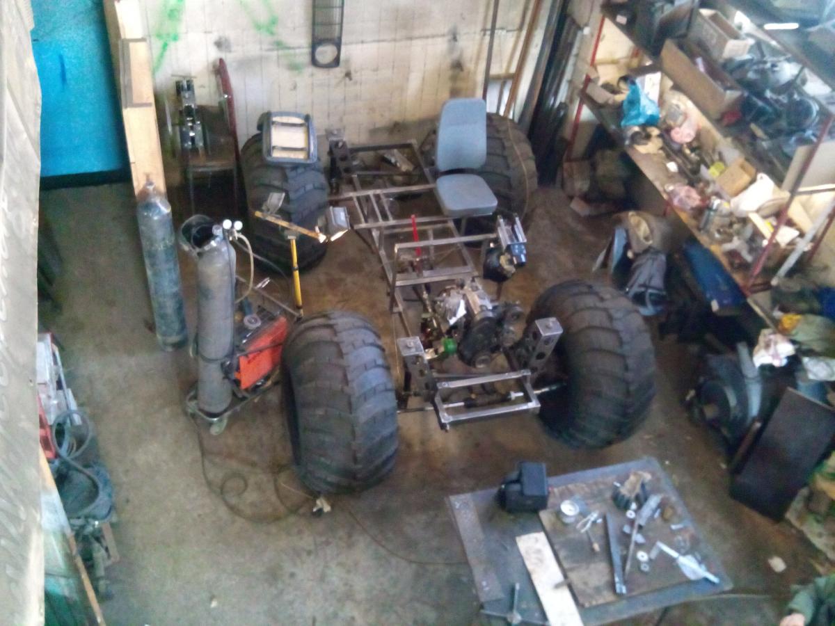

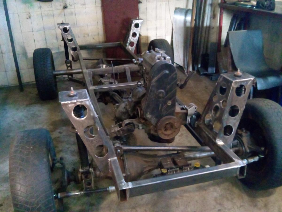

Отправлено 18 February 2016 - 20:50

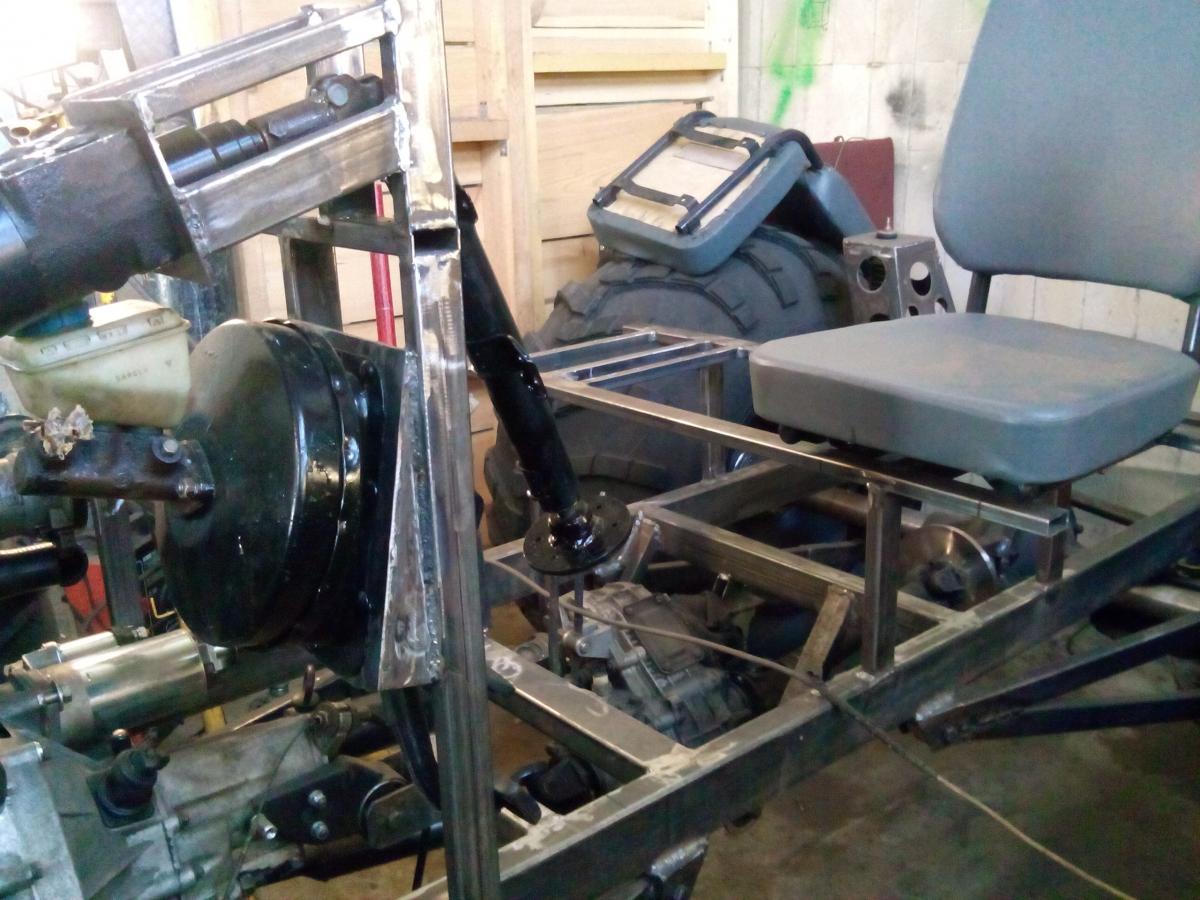

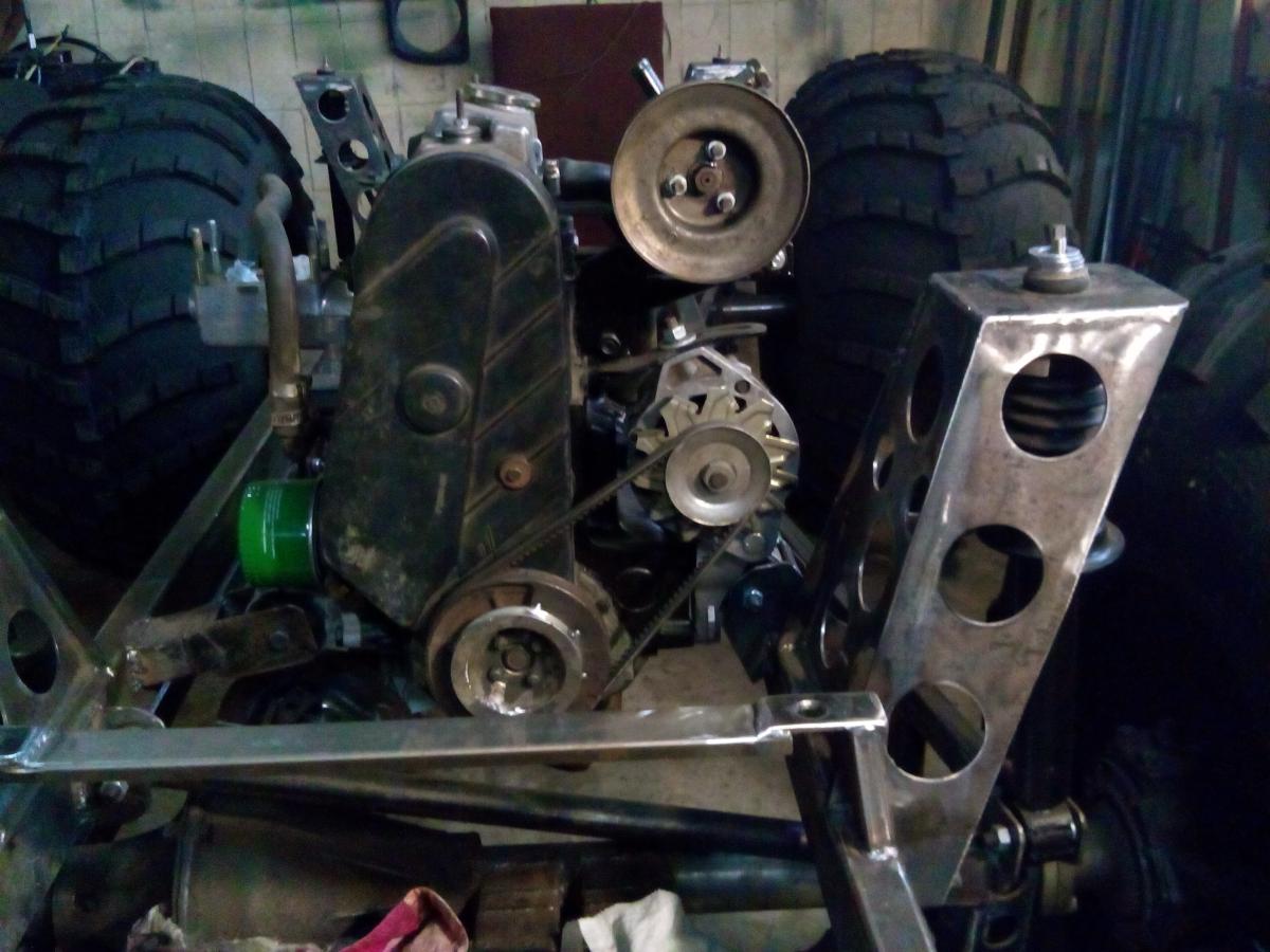

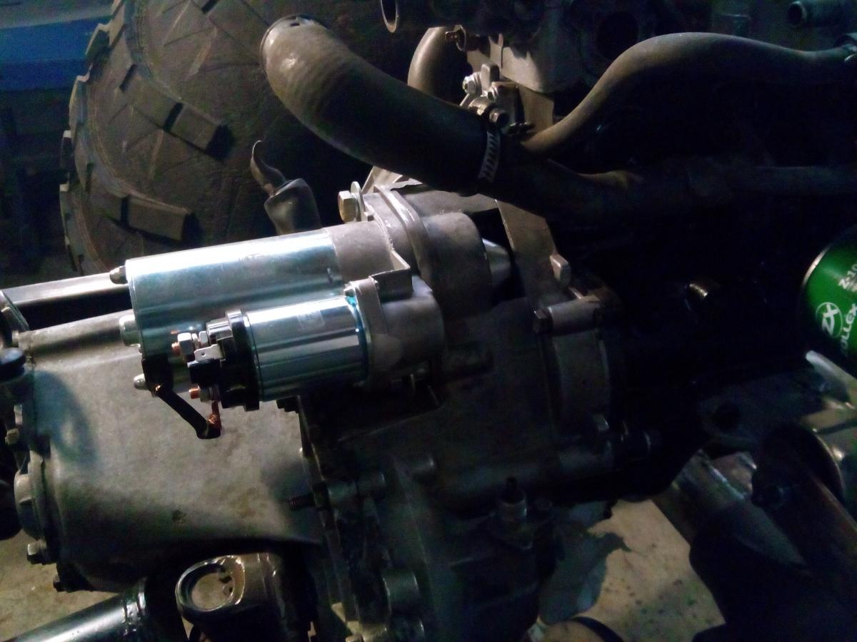

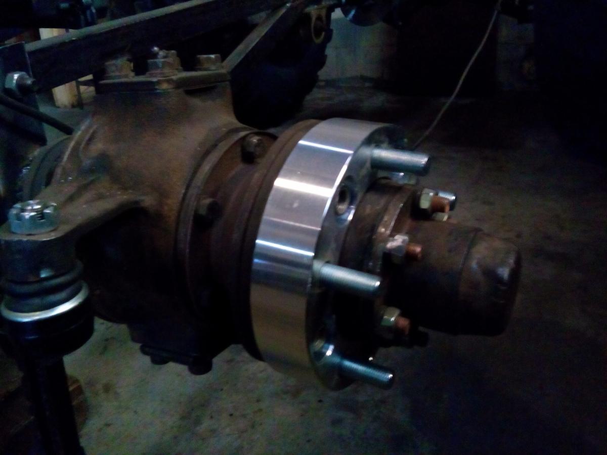

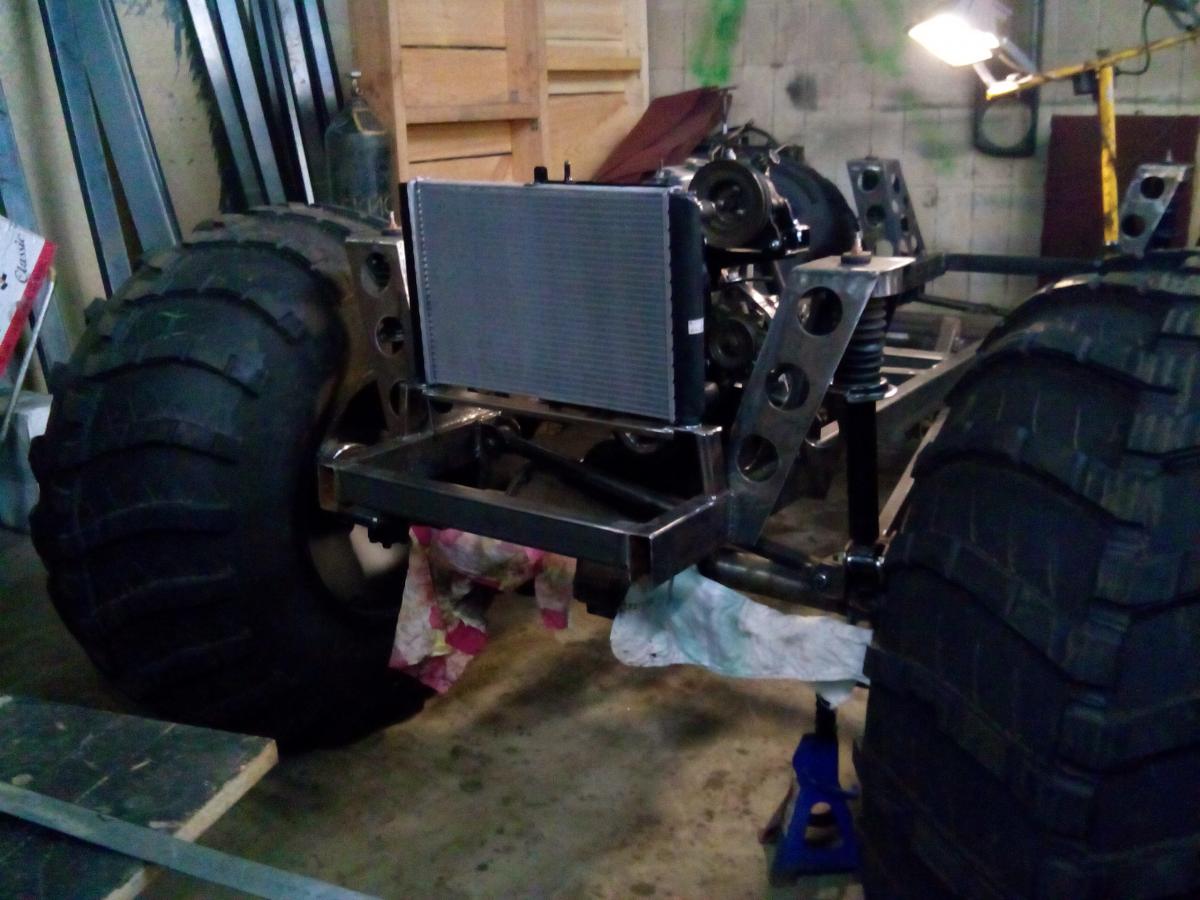

Освежу немного тему . Работы делается много , а результаты прорисовываются медленно .Но тем не менее расскажу , что сделано : установлен насос гидроусилителя от Ниссан Террано , второй шкив на коленвал .IMG_20160209_132235.jpg Занял своё место радиатор от 2108 IMG_20160209_132616.jpg Не устанавливая пружины проверил артикуляцию мостов и пришёл к выводу , что необходимы ещё спайсера . Установил алюминиевые на 1.5 дюйма .IMG_20160209_120945.jpg IMG_20160209_121009.jpg Установлен редукторный стартер от 2110 т.к. по отзывам родной работает плохо .IMG_20160209_132130.jpg Изготовлен механизм переключения передач с правильным алгоритмом IMG_20160217_094249.jpg Выварен моторный щит с креплениями под насос - дозатор ,педальный узел с вакуумом и гол.тормозным цилиндром. Также выварен каркас под сидения .IMG_20160217_094303.jpg IMG_20160217_094321.jpg IMG_20160217_094457.jpg IMG_20160217_094409.jpg Также заказаны тонкостенные бесшовные холоднокатанные трубы на силовой каркас из стали 30 хгса . Заказаны в Днепропетровске , т.к. в Киеве такой трубы не нашёл ....
