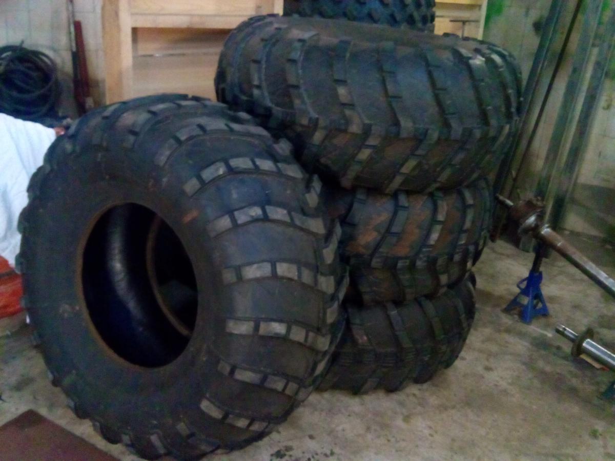

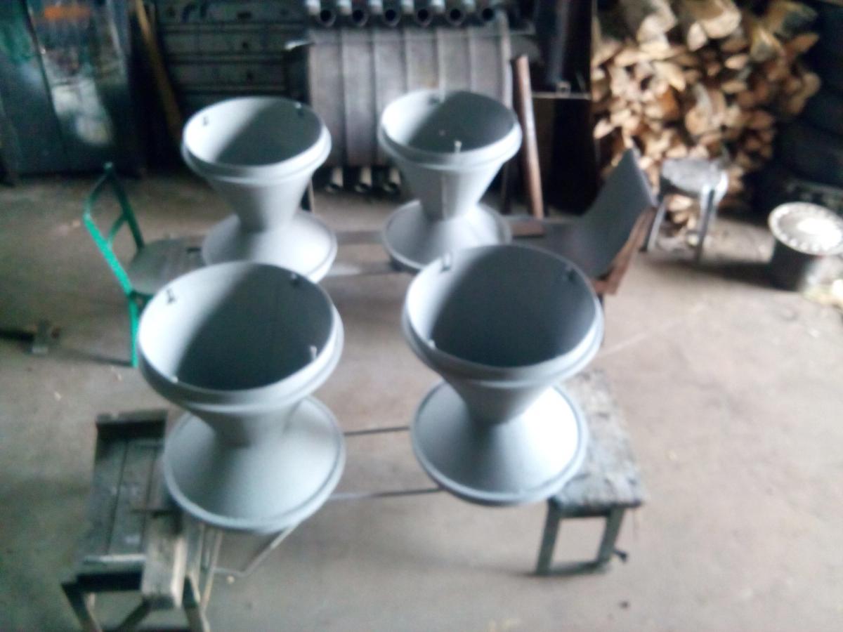

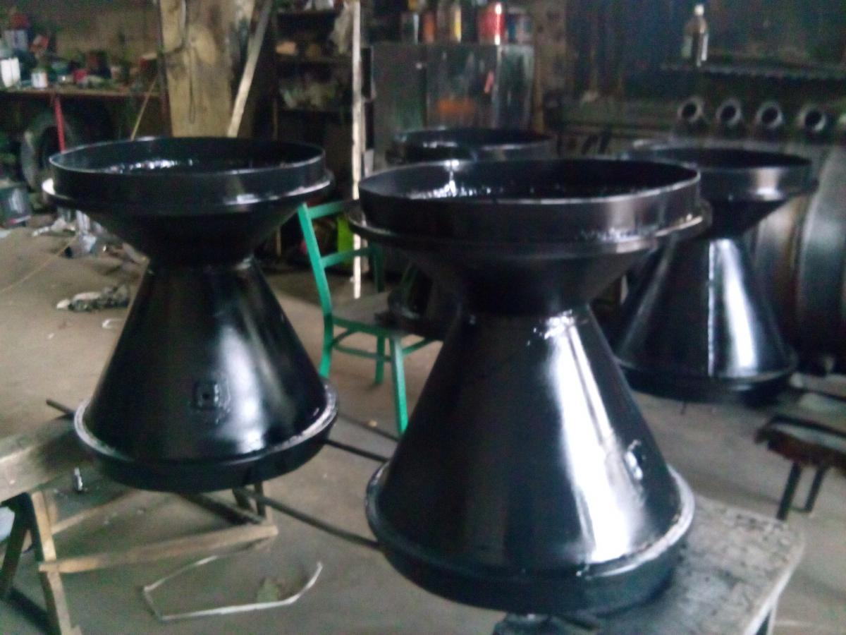

Колёса низкого давления - ободранные ВИ -3 (размер в дюймах 50х21r21)IMG_20151121_122334.jpg .

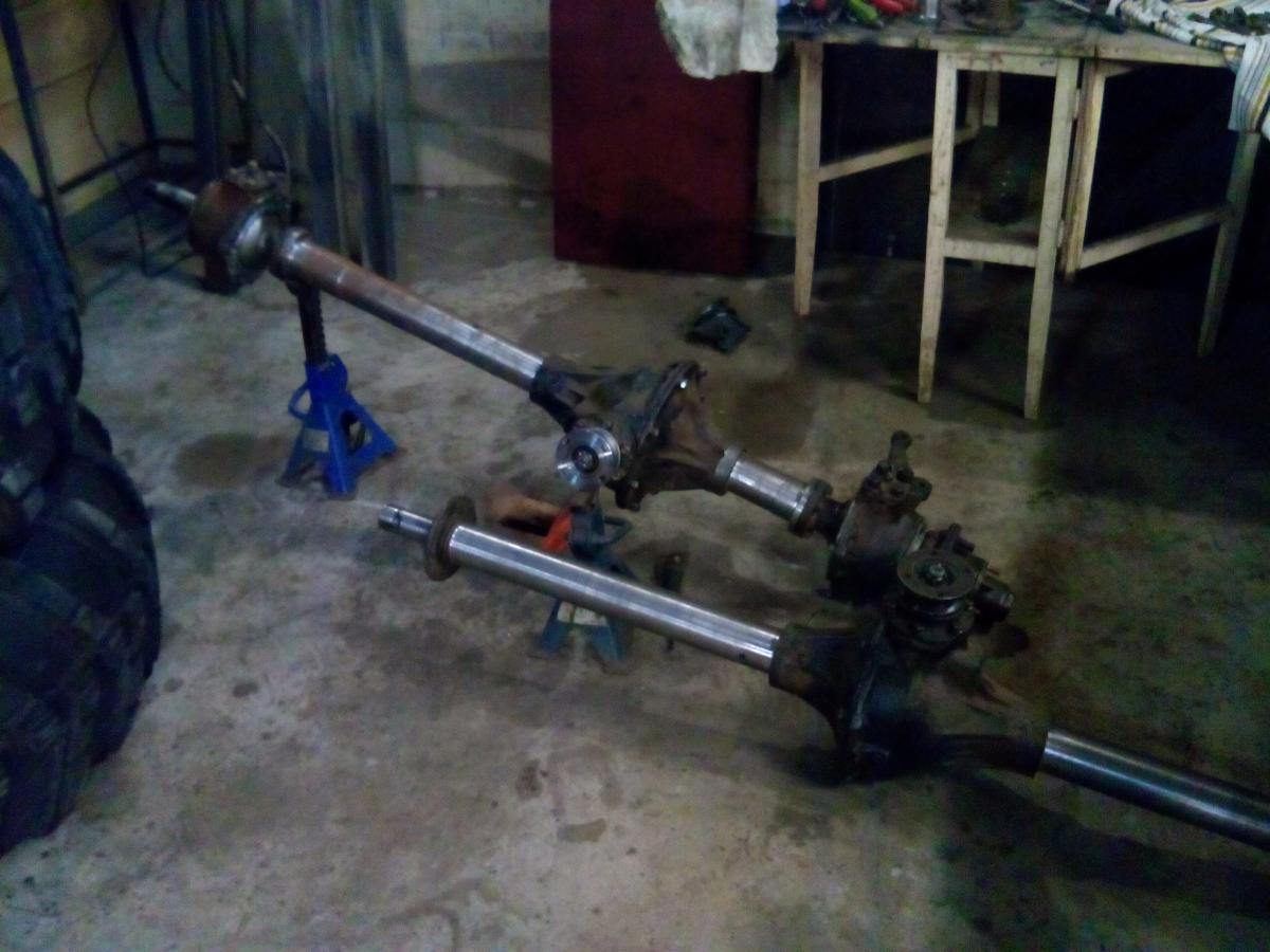

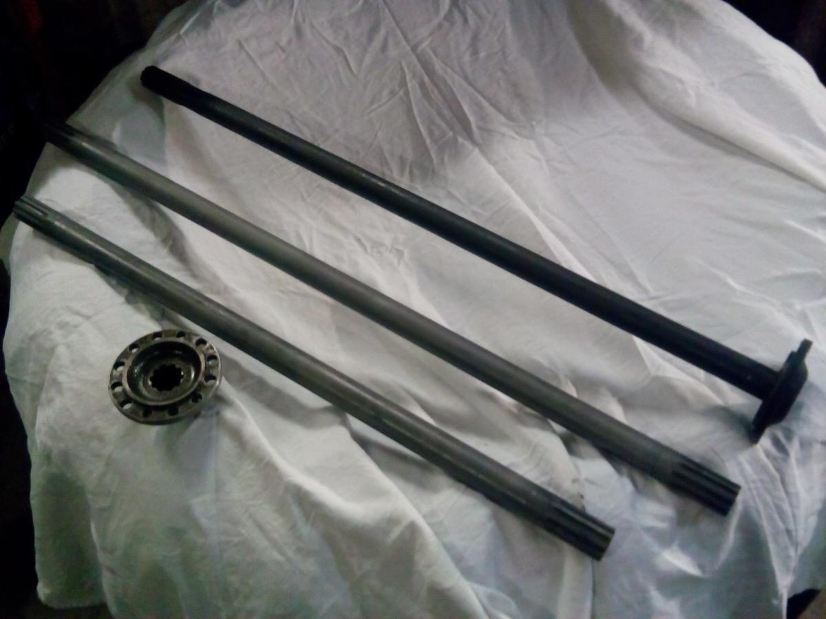

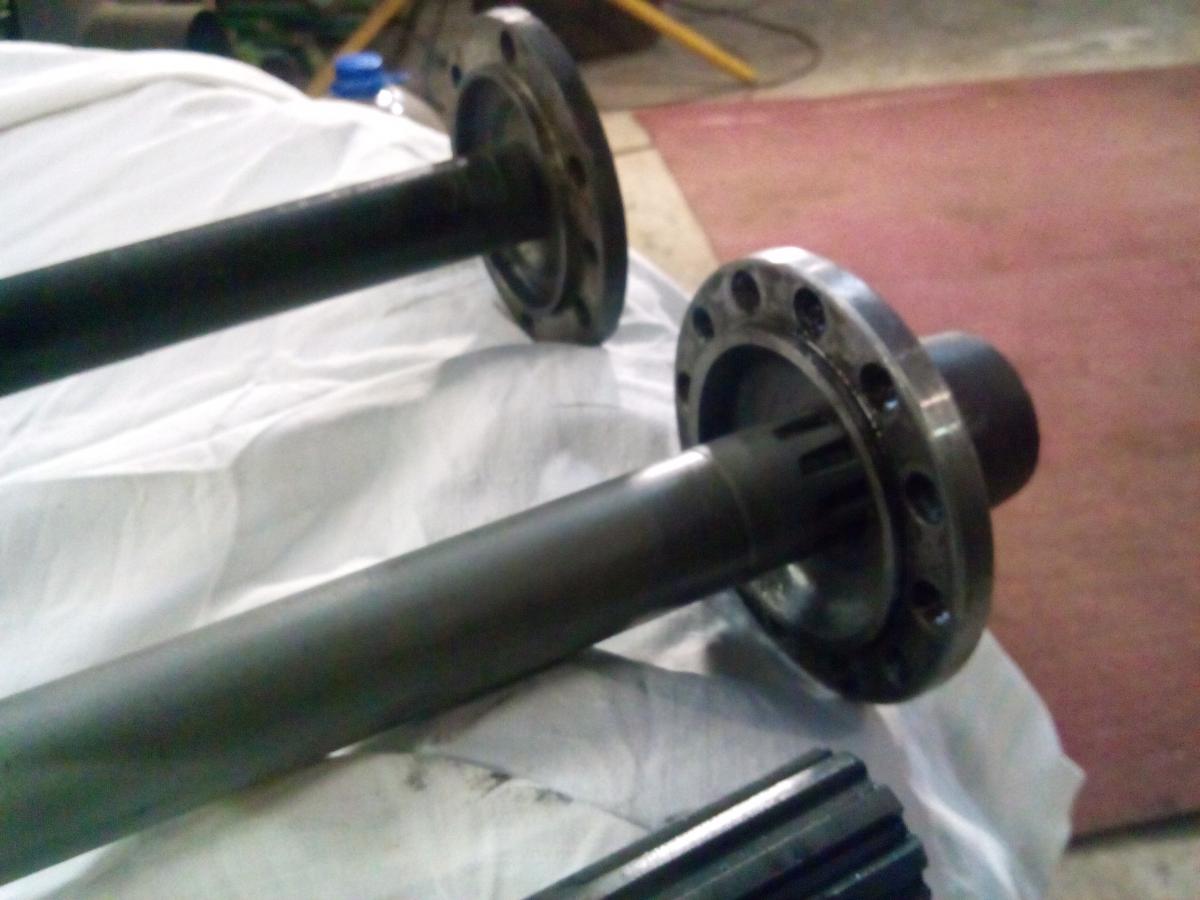

Также получил полуоси задние от SWAGa -внешне выглядят добротно - ходовые качества покажет езда IMG_20151121_122510.jpg IMG_20151121_122555.jpg

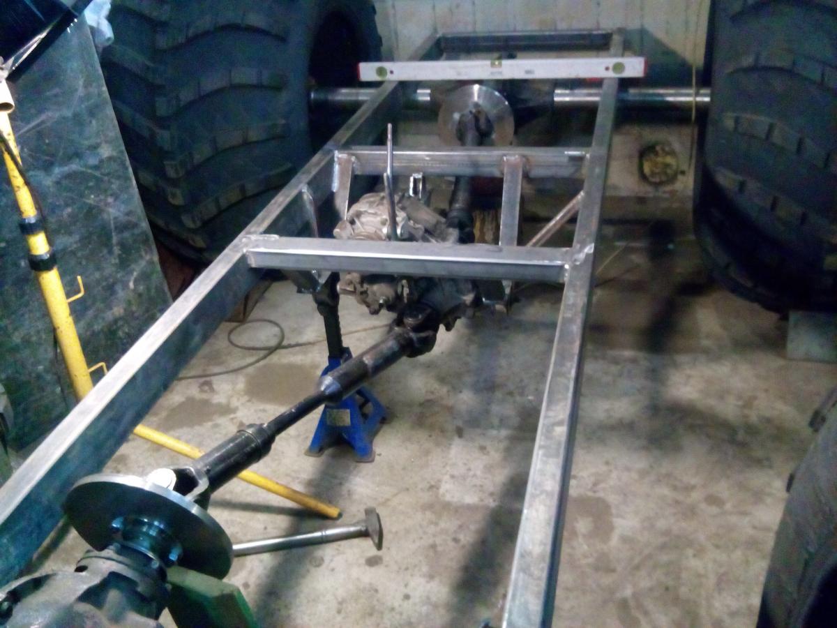

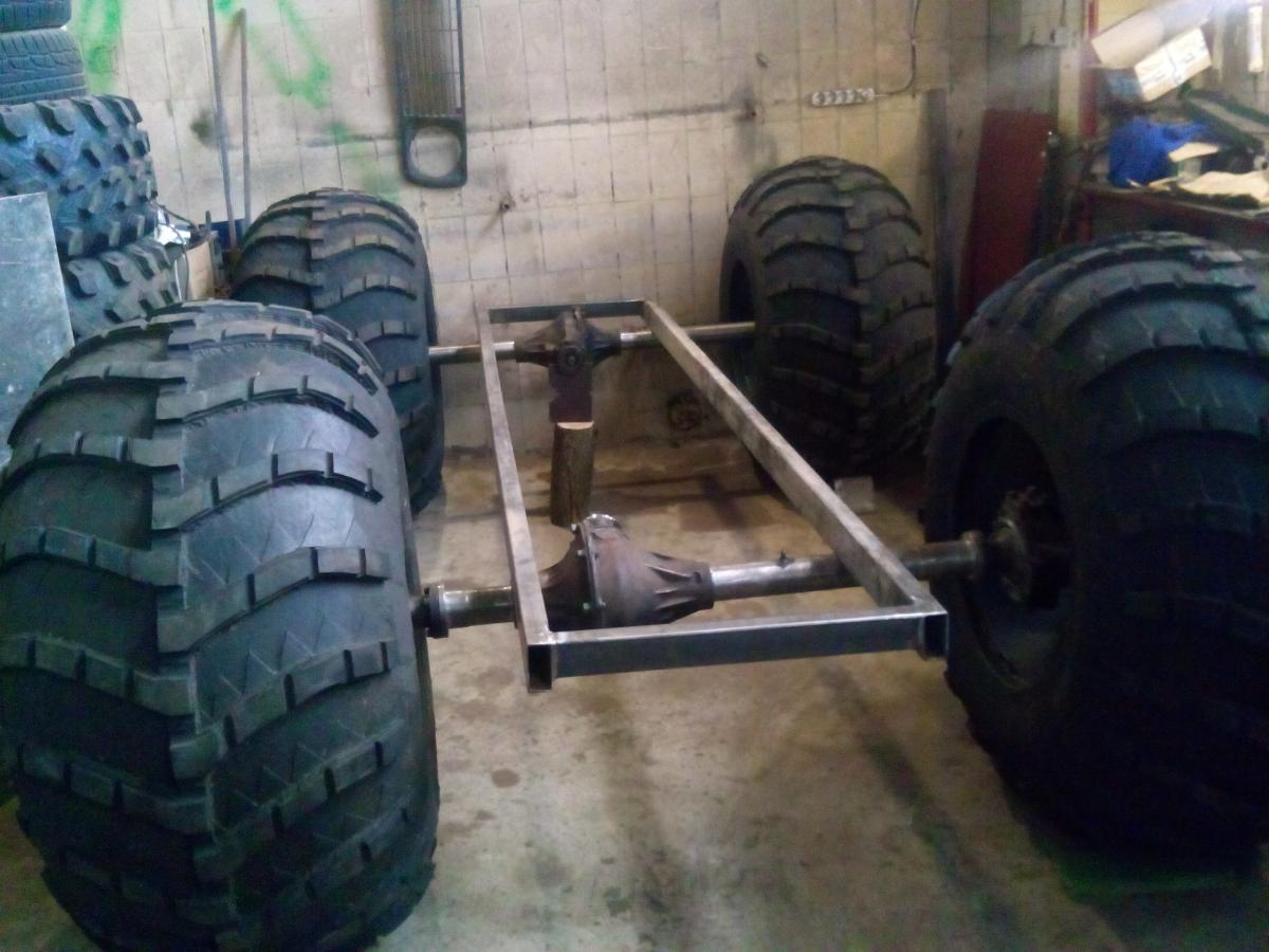

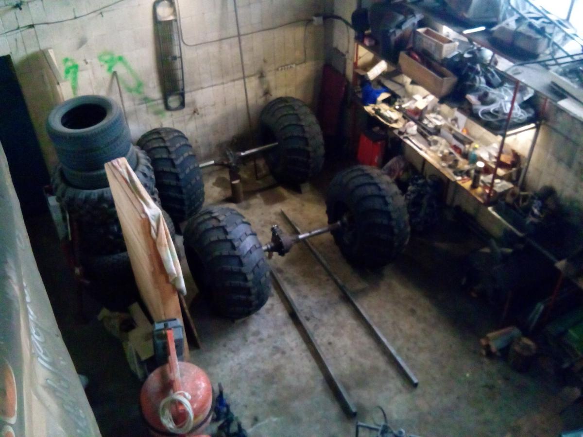

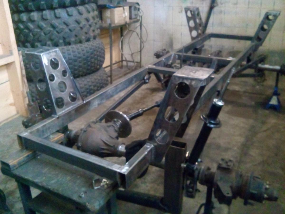

Сварена центральная (несущая ) часть рамы из профиля 80x40x3 и 60х40х3 .Ширина 65 см при длине в 295 см.IMG_20151203_130952.jpg
Ширина по колесам получилась 230 см. Мосты после взвешивания показали : 65 кг - задний мост и 80 кг - передний мост .Трансмиссионый тормоз в вес не входит .Также приехал из капиталки двигатель .Осуществляются токарные работы , после которых можно приступать к дальнейшей сборке .

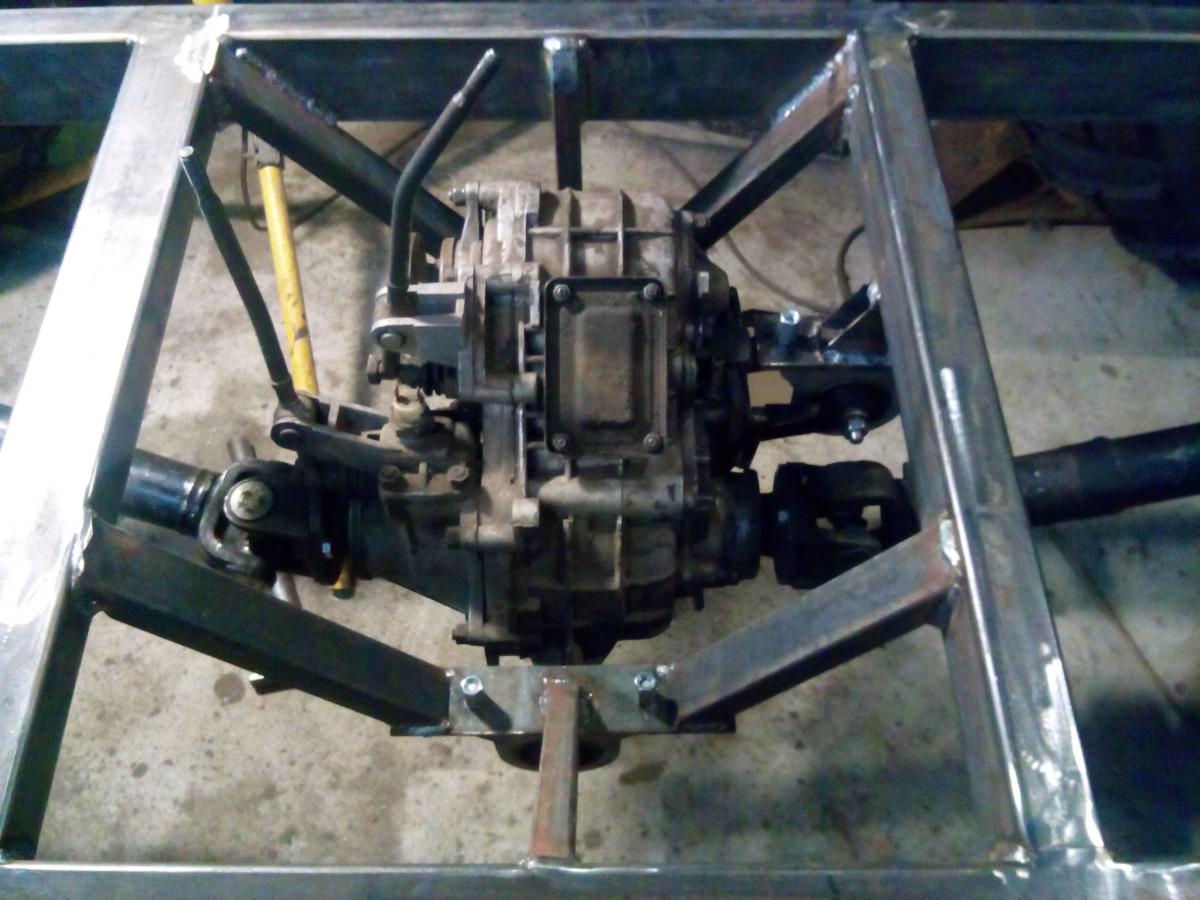

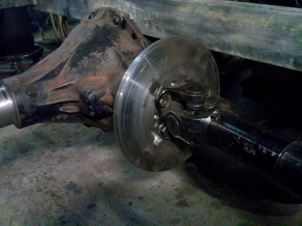

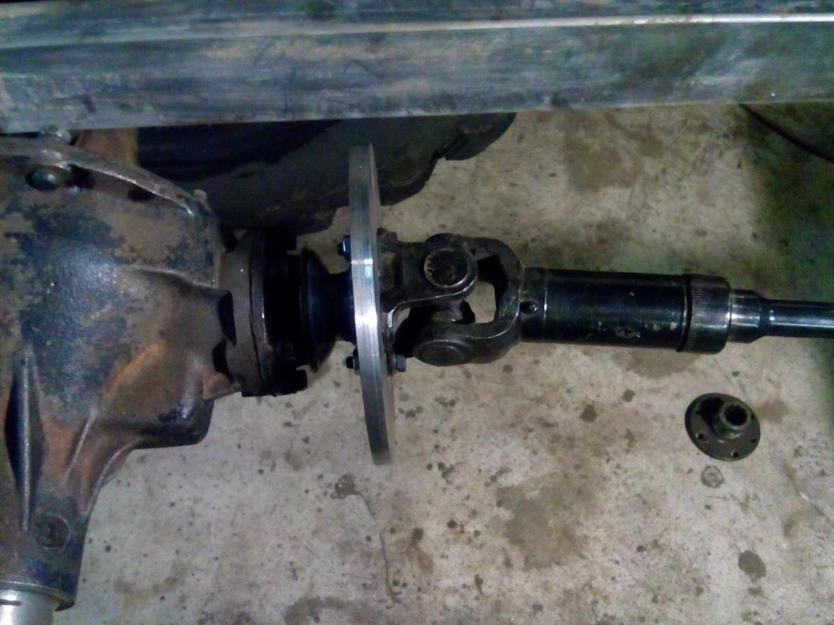

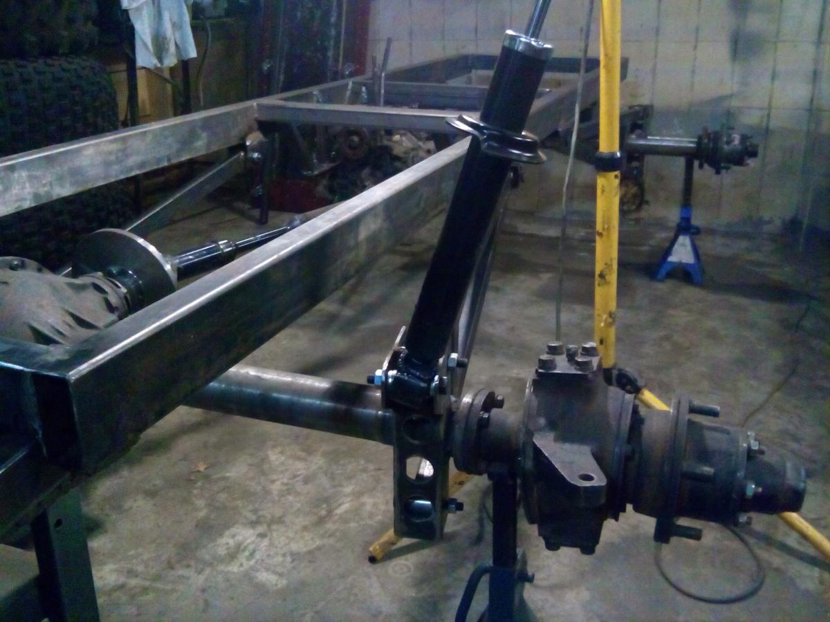

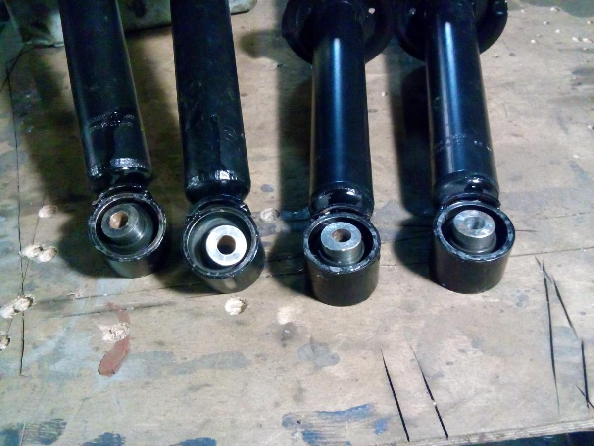

Наконец-то получил готовую токарку и сразу дело немного сдвинулось .Переделаны стойки по ШСыIMG_20151214_171203.jpg
Накинуты для примерки трансмиссионные блинчики , также слегка переделаны карданы - а именно - передний кардан - передний от Уаза , но с перепрессованной вилкой от нивовского со стороны роздатки , задний - передний от нивы но с перепрессованной вилкой от Уаза на мост.IMG_20151209_172628.jpg IMG_20151209_172837.jpg
Выставлена и закреплена роздатка .IMG_20151214_142745.jpg IMG_20151214_142757.jpg

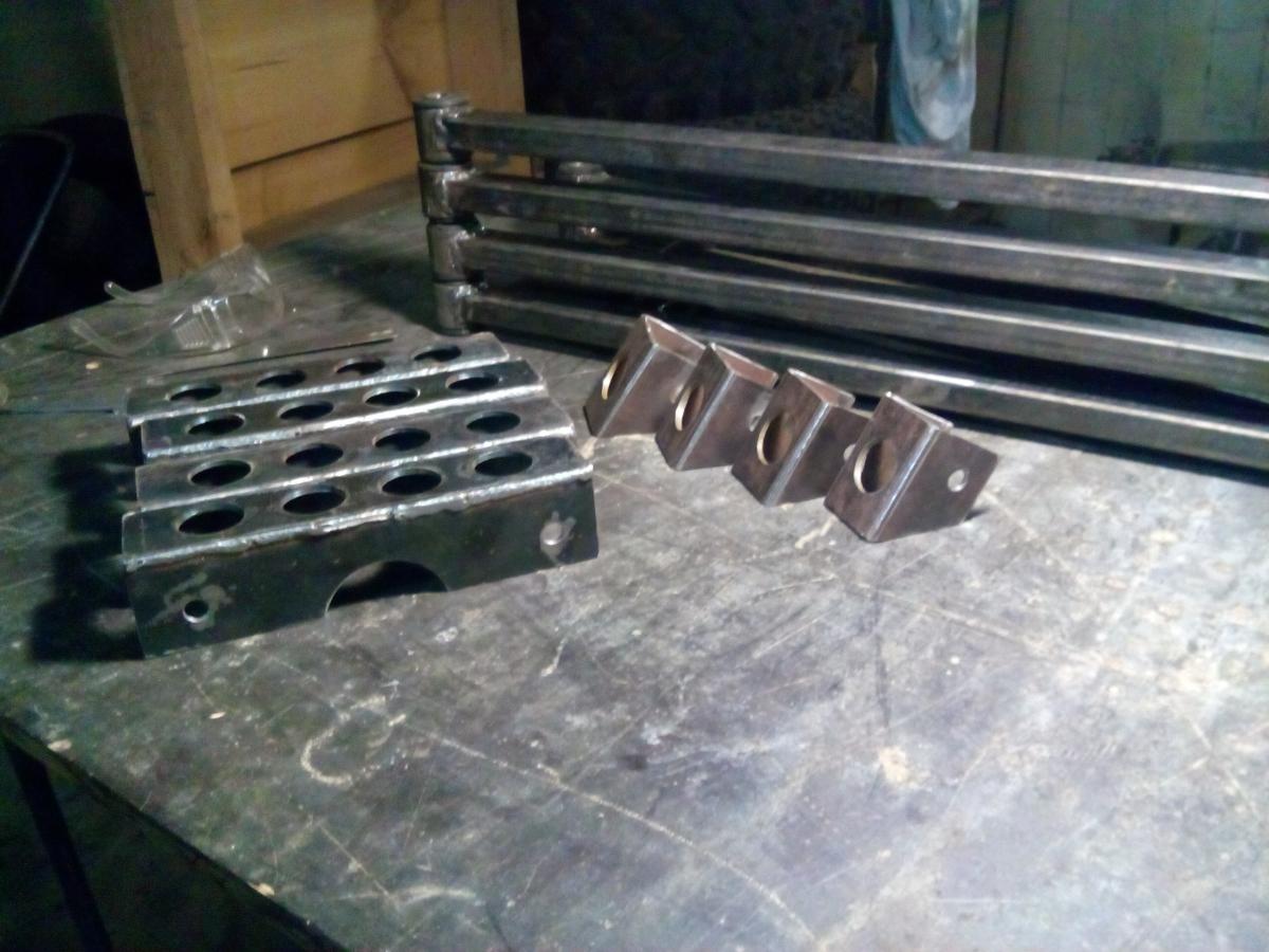

Также сделан простенький кондуктор под рычаги , завтра начинаю варить их .

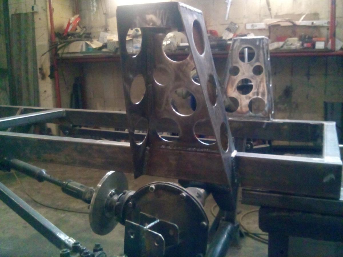

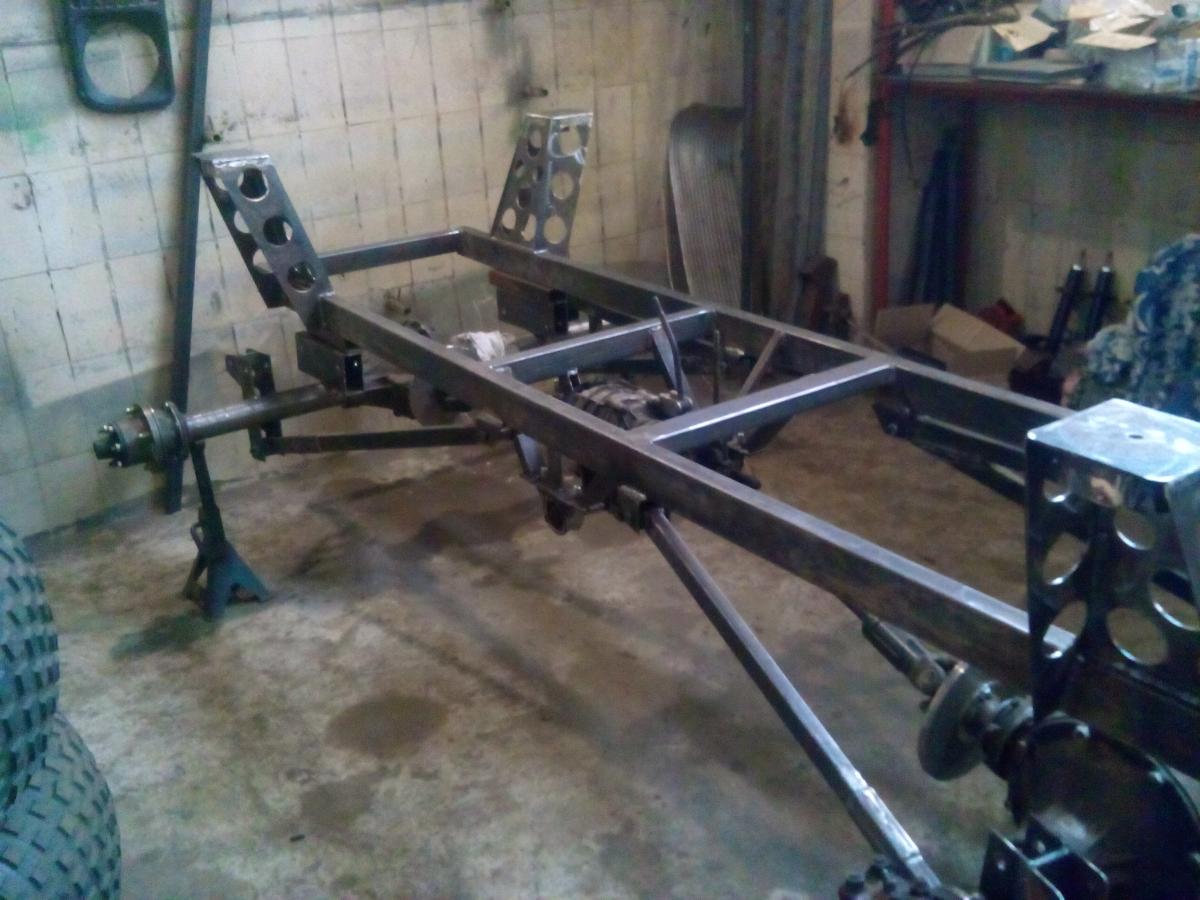

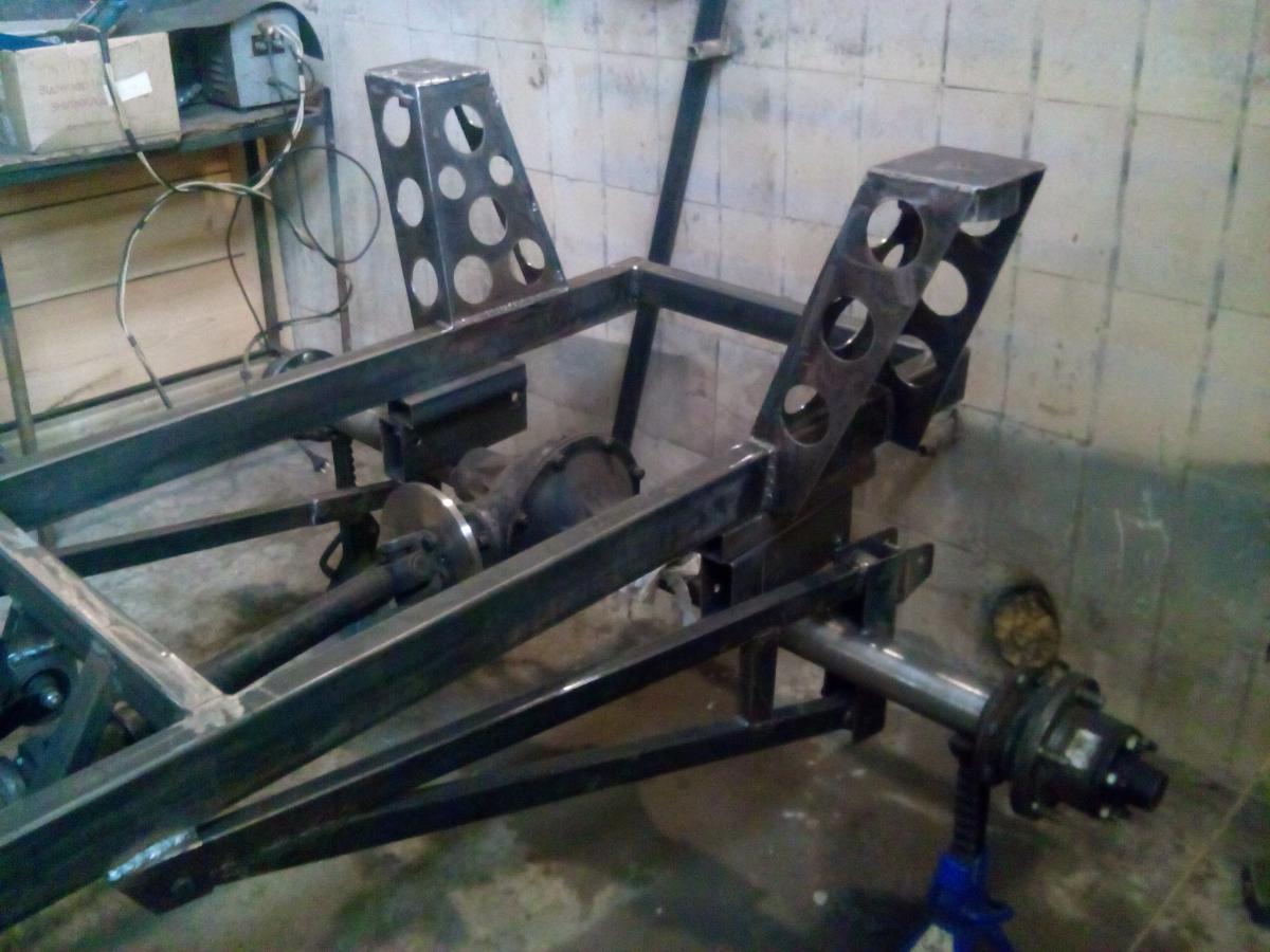

Новогодние праздники маленько выбили из графика теперь буду нагонять . За это время сделаны рычаги с креплениями , крепления стоек верх и низ , начаты тяги панара .Немного фото .Все облегчается по-максимуму.IMG_20151218_165911.jpg IMG_20151223_155732.jpg IMG_20160109_120542.jpg IMG_20160109_120558.jpg IMG_20160109_120620.jpg IMG_20160109_120635.jpg С одной стороны рычаги двойные с другой одинарные - вкупе с ШС на стойках это даёт максимальную артикуляцию подвески ограниченную только ходом стоек у которых , к слову ,отбойники не будут установлены .

Основательный подход в строительстве авто.  А спереди рычаги с одинарной трубы не будут слабыми, еще и труба квадратная? Зачастую рычаги идут литые, а не из трубы поэтому и вопрос.
#33 BOX4x4
  • Реєстрація: 15 Mar 2005

Спасибо всем .Рычаги из профильной трубы 25х40x2 .Сказать по-правде ,если-бы я наверняка не знал , что этого достаточно от человека , который не один вездеход сделал по этой схеме -был-бы соблазн сделать помощнее - все-таки воспитаны мы на изначально на джипостроении , но при строительстве плавающего болотохода главный принцип - " не утяжели" . Снаряженный вес вездехода должен уложиться в 900 кг .Вот например вся подвеска в которую входят : 4 рычага с креплениями , 4 стойки в сборе с креплениями , 2 тяги панара с креплениями в сумме весят 57 кг .Все деталюшки перевешиваются на электронных весах .Очень хотелось -бы , чтоб вездеход мог САМ , без лебедки , выходить из полыньи на лед ....Вот , на Рождество провалился на Десне в полынью на своей каракате пришлось лебедиться через удлинители ....Поэтому борьба с весом у меня на первом месте .

А на некоторых авто на рычаги ставят круглую трубу с завода, она попрочнее квадратной будет. Может я и не прав, это мысли в слух.

Круглая труба лучше работает на кручение , а на излом лучше прямоугольную .Тормоз будет только трансмиссионый - для невысоких скоростей хватит за глаза , а экономия по весу достаточно существенная .

Женя присмотрись к рычагам дрифтеров,вес экономится существенно,толстый листовой металл+плазма=легкая подвеска.Есть и еще варианты, пообщайся с дрифтерами и слаломистами.
