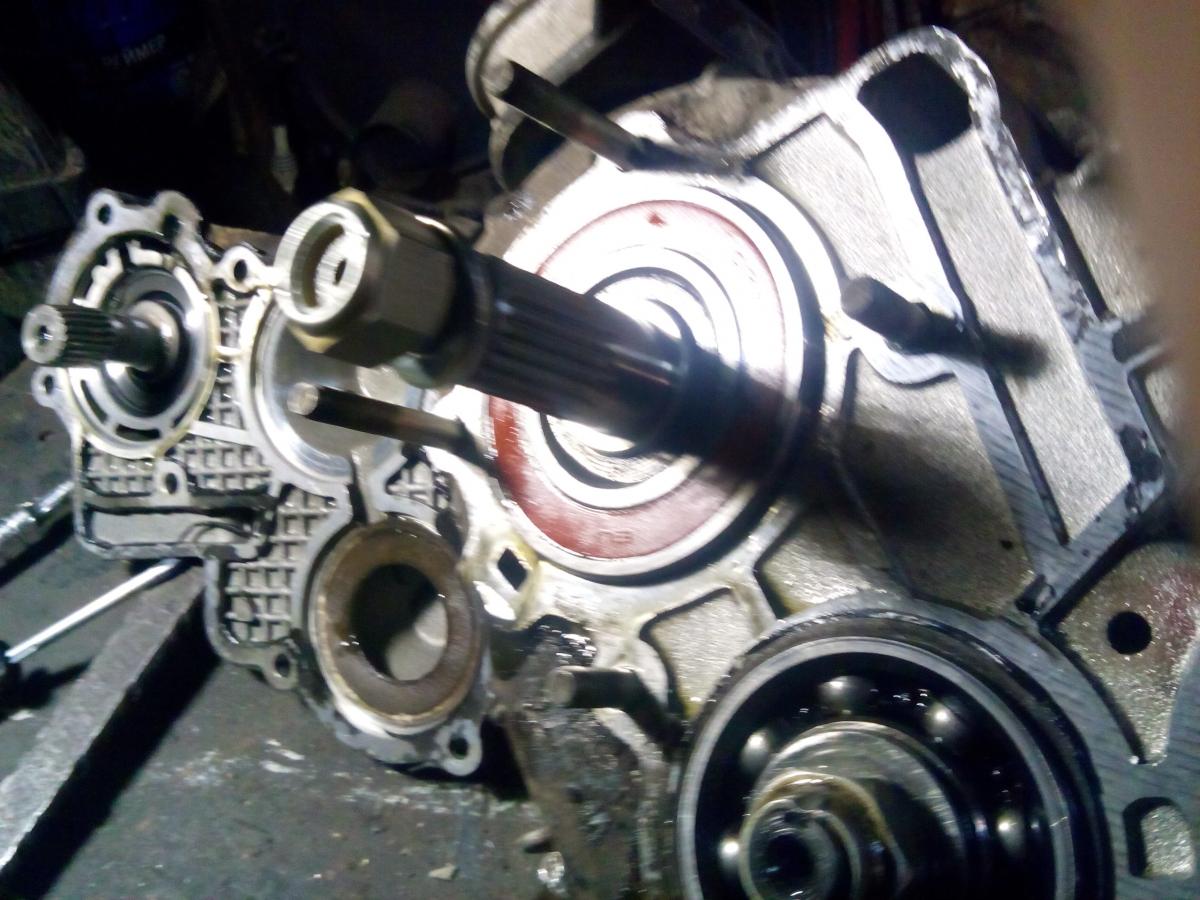

Отправлено 30 October 2016 - 07:42

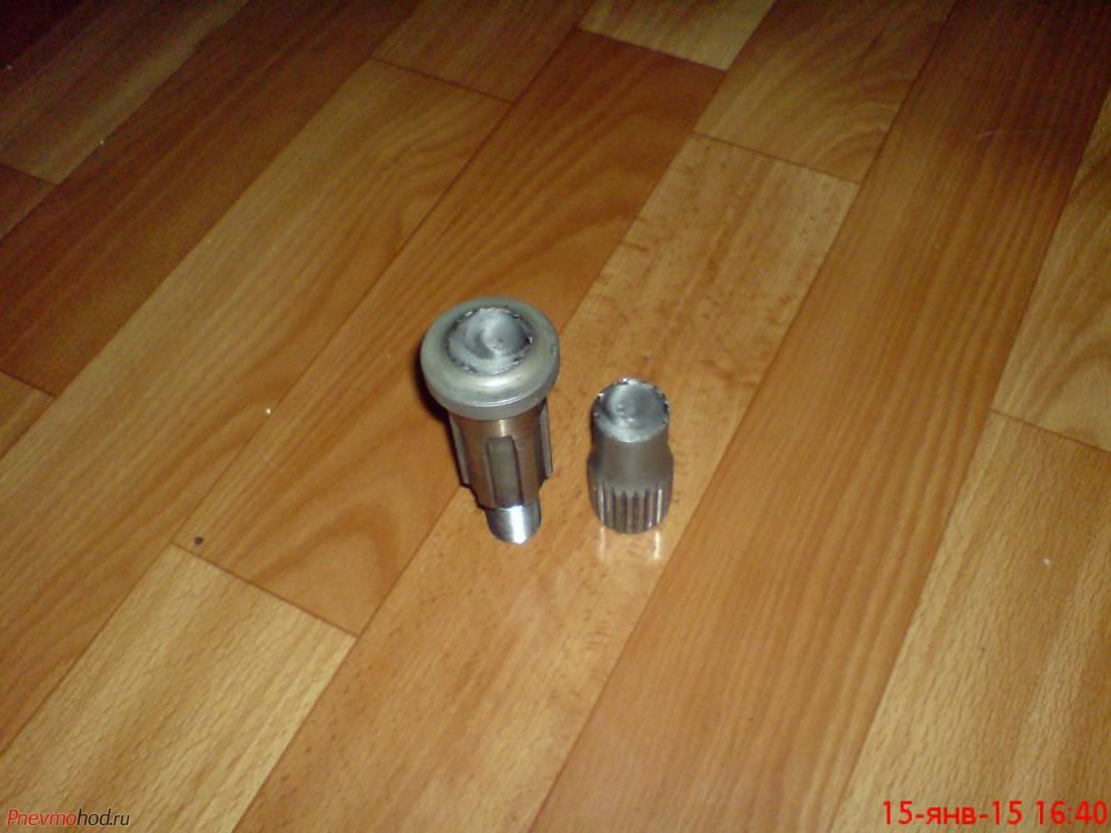

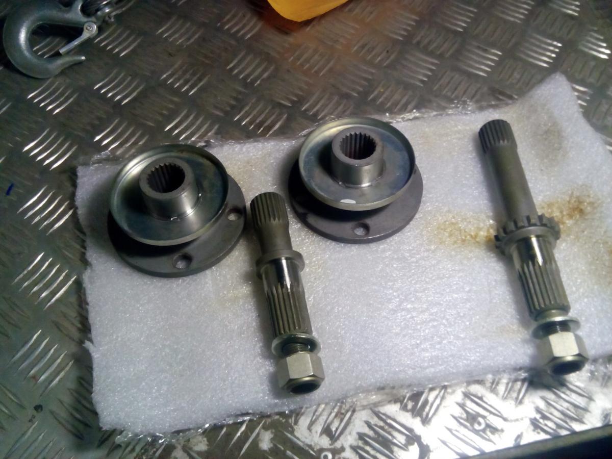

Вот наконец-то получены усиленные валы в Нивовскую раздатку .Валы с мелкомодульным шлицем и сразу под фланец уазовского кардана .Раздатка уже собрана , качество ништячков порадовало , как и их пожизненная гарантия от Юрича из Тольятти ( бывший инженер-конструктор авто-Ваза , разработчик Нивы-Марш и Нивы - Бронто ).На стенде эти валы показали результат на скручивание в два раза превышающий родной нивовский , ну а жизнь покажет .На самом деле и родные пока справлялись , но мысль о сильном перегрузе на первой пониженной не давала покоя .IMG_20161027_181251.jpg
А если не менять , то на больших колесах случается так : DSC06180.JPG

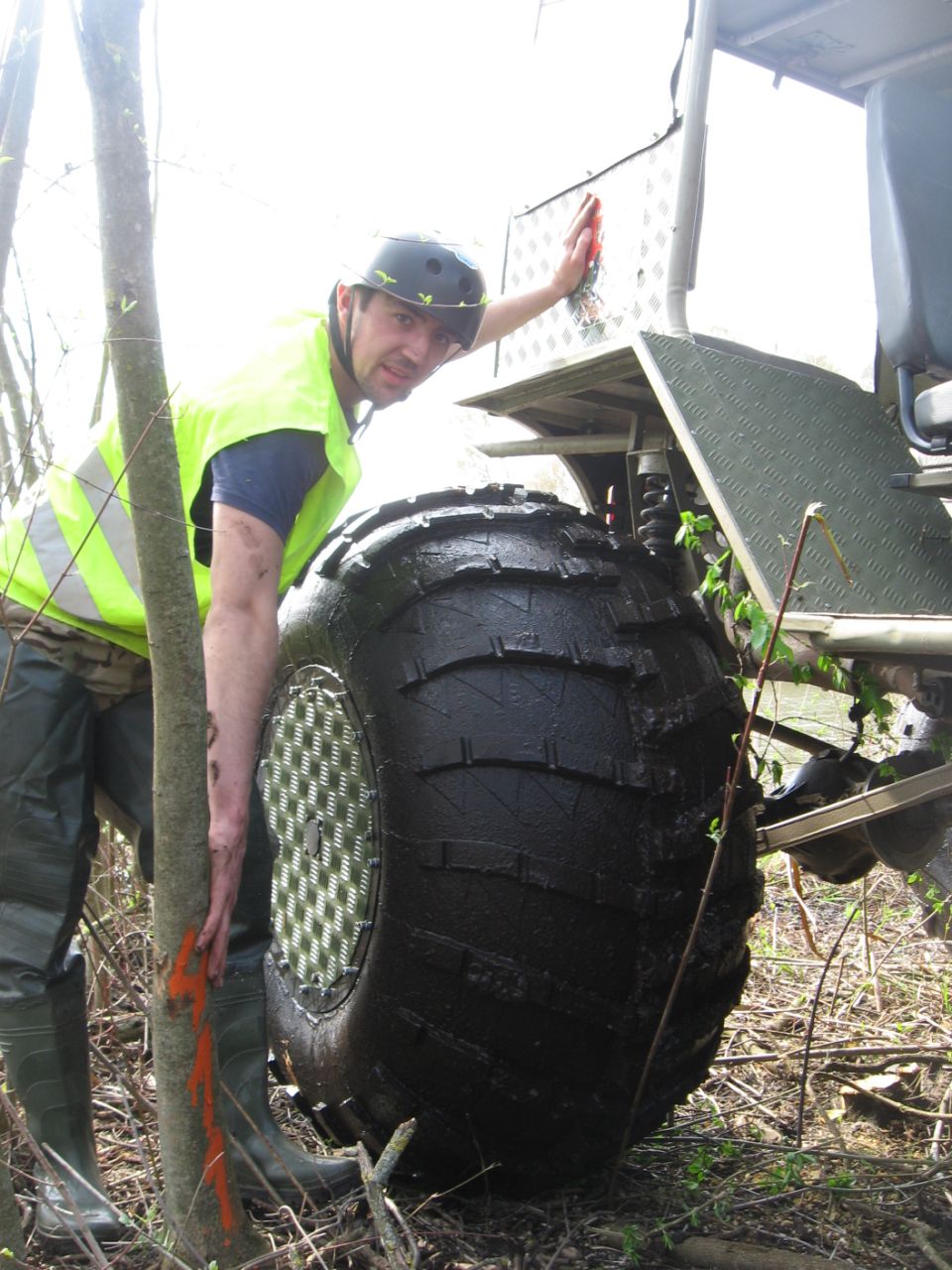

Зима — время не спеша внести некоторые усовершенствования в свой проект .Давно не давала мне покоя мысль переделать диски под бедлоки . Не скажу, что метод завальцовки " по Гарагашьяну" в чем-то меня подвел, но все-же, согласитесь, бедлоки — это по технологичнее будет .Конструкция самого бедлока подсмотрена у небезизвестного в кругах любителей вездеходов DIVa из Казани .Проблемой на пути решения этой задачи были запорные кольца — резать их на лазере и получить в нагрузку всю внутрянку в виде отхода и оплатить это все — это экономически не выгодно, поэтому я пошел по более сложному, но более правильному пути — сделал специальный трубогиб.
Так как какое-то время назад мы начали делать диски разных типов для колес низкого давления, то трубогиб окупился довольно быстро .
Затем разборка старого диска — не снимая покрышки я просто аккуратно срезал завальцовочную полосу, затем оторвал резину от герметика, на котором он сидел, зашлифовал все, вычистил и собственно наварил бедлочную часть, состоящую из опорного кольца, затем длинных гаек. После швы прошел кузовным герметиком, покрасил все и собрал первое колесо на силиконовый герметик — через сутки падения давления нет .Также саму покрышку я обработал еще одним дополнительным слоем восстановителя бескамерного слоя ( уже четвертым ) — как говорится — хуже не будет .IMG_20161018_185221.jpg
На сегодняшний момент готово уже три колеса - жду может снега навалит как в марте 2013 - очень хочется его по глубокому снегу потестировать .

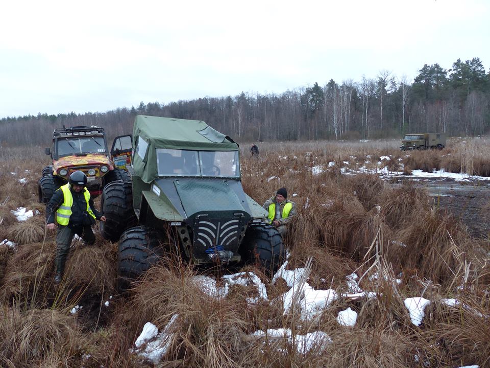

С нетерпением ожидали мы многообещающей трофи гонки " Ботаник2017", но к сожалению поучавствовать в ней не смогли, т.к. по причине отсутствия конкурентов класс ПРОТО не состоялся …Обидно, хотелось покататься не просто так, а со спортивным азартом — но увы …Поэтому, раз уж приехали, покатались немного просто так .
Для начала проехались по обоим СУ ( для ТР2 и для ТР 3,4), проехались уже после того, как основная масса машин пробовала их взять, почему пробовала — потому что ни один, ни второй СУ без помощи лебедки не взял никто …
Затем, немного потусив со зрителями, поехали покататься по близлежащим точкам нашего класса .С нами поехало несколько джипов " за компанию, поснимать". С этими джипами возникли сложности, т.к. никуда доехать с нами они не могли и после одной заболоченной низинки парочку пришлось кинуть — остался только 2 Паджерик на 33 мадах
Доехать он смог с нами только до одной точки, чтоб взять которую всего навсего нужно было переехать заиленный ров по-пояс .Это мы сделали даже не снижая давление в шинах ( на 0.2)
Дальше зрители — операторы ехать с нами не могли, поэтому вернулись мы к тому месту, где стояли брошенные джипы, плотно пообедали, пообщались и ехать куда-то уже расхотелось, т.к. выглянуло солнышко после суточного ливня и стало просто лень .Вернулись в лагерь, погрузились и отбыли домой .Видеооператоры тоже наснимали не густо …Я так понимаю, что готовить себе соперников на будущее придется в прямом смысле" своими руками"…

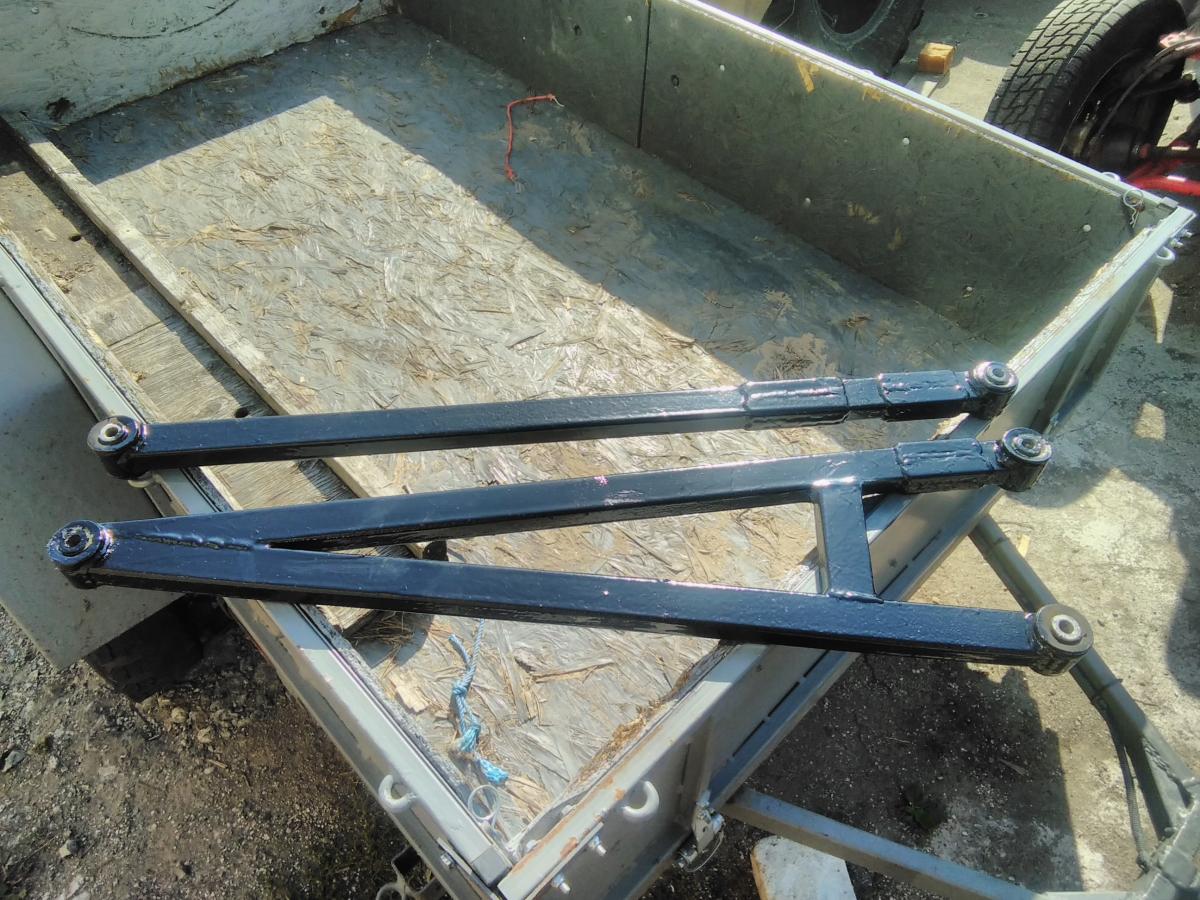

Переделки , часть 1.
Есть люди, которым надоело чинить свои машины, которые постоянно ломаются, а есть люди, которые изначально постарались избежать в постройке авто слабых мест, а также не любящие без нужды тупо гробить технику и у них другая проблема : какие усовершенствования можно внести в уже существующую надежную конструкцию, при этом не оправдав пословицу, что "лучшее враг хорошего". После трех лет эксплуатации захотелось мне переделать некоторые вещи. Лучше, наверное, начать с мелких неудобств, которые хотелось-бы устранить.
Первое — это рысканье по асфальту на скоростях свыше 35 км/ч., а также резкое рысканье на ямах в лесу или поле на таких- же скоростях.
Второе -заваренный дифф в коробке. Который, хотя и не причинял никогда никаких неудобств, просто создавал иллюзию слабого места.Тем более больше двух лет ждал установки купленный в Тольятти у Юрича общий вал с пожизненной гарантией.
третье — это передняя блокировка от БТР -80 , которая не всегда срабатывала при наличии эмульсии в мосту, а эмульсия в переднем уазовском мосту образовывается на раз и два.
и четвертое — тормоза на карданах. Решение великолепное для чистого бездорожья, но имеющее недостатки на дорогах и при торможении со скоростей. А проблема в том, что идут очень сильные удары по трансмисси и уже разрегулировались главные пары .

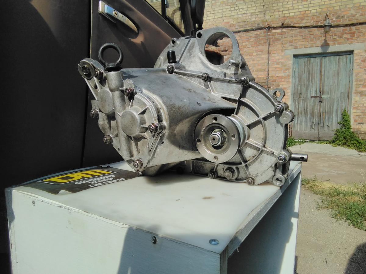

Начал с того, что снял коробку (все равно потек сальник вала передач) и заменил заваренный дифф на общий вал, к слову дифф был в полном порядке, на сварке никаких, даже, микротрещин не обнаружено. Из вылезшего геммороя это пришлось на 4см укорачивать кардан, т.к. конструкция общего вала оказалась длинее чем обрезанный фланец гранаты.
Затем, решил начать разбираться с рысканием. Причин вижу две : большой угол тяги панара, а также (возможно!) перезаваленный кастор . Грамотно было-бы опустить крепление на раме, но по техническим причинам это невозможно, поэтому было поднято крепление на мосту на 8 см и сама тяга панара была сделана неровной и с возможностью регулировки, а также с оставлением в работе предыдущих точек крепления .
Помогло это лишь частично, т.е рыскания на ямах в лесу ушли, а на трассе нет… Будем работать дальше…
Тут и подоспело нам ехать на небольшое мероприятие, отчет о котором на днях, поэтому и переделки продолжу уже в сентябре. IMG_20180815_155625.jpg

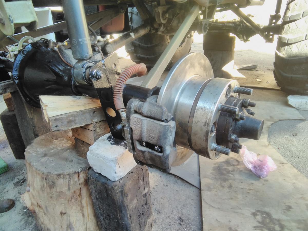

Итак, почти закончен тот обьем переделок, который я себе задумал. Заменена в мосту блокировка от БТР 80 на Ижевский Лок Райт ( как в заднем мосту), кастор моста вернул в родные значения, поленился, правда, новые рычаги делать — переделал старые

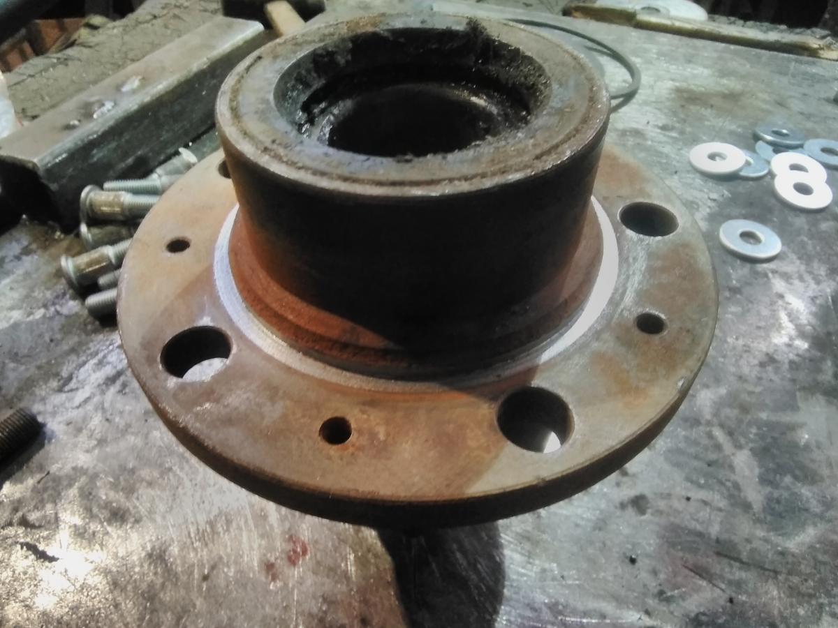

Наибольшим обьемом работы стала переделка тормозов . Решил я оснастить ими для начала только заднюю ось. Сначала заказал на лазерной резке скобы под суппорт по чертежам из интернета, купил тормозные диски от нивы и взял свои суппорта от 2108 , шпильки купил от Соболя, токарь продлил в них накатку, чтоб поженить их с уазовской ступицей ту пришлось немножко проточить, заказанное на лазере доделать, отверстия по шпильки в тормозных дисках и ступицах рассверлить на 16.3 ( важно, иначе при запрессовке Соболиных шпилек могут лопнуть как диск, так и ступица), ну а потом уже все это стало хорошо и пробный выезд по асфальту. Работу блокировки так, конечно, не оценить, по- поводу рысканья тоже не ясно, т.к. негде было разогнаться, а вот работа тормозов оставила двоякое впечатление : они четкие, плавные, нет уже этих ударов по трансмиссии, но их эффективность была признана недостаточной, поэтому решено ставить такой же комплект и на передний мост.Впереди соревнования Гаплык 2018 , на них уже все эти переделки и оценим.
IMG_20180927_111153.jpg IMG_20181001_133342.jpg IMG_20181001_133351.jpg IMG_20181004_121358.jpg IMG_20181010_141323.jpg
