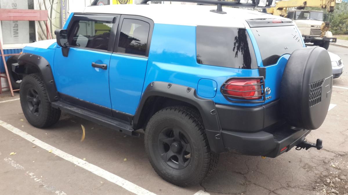

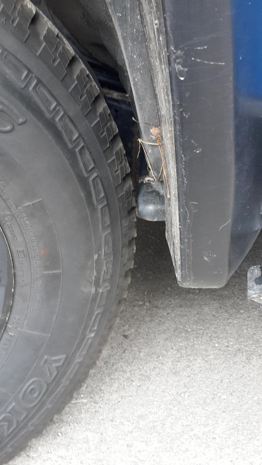

Отправлено 12 October 2016 - 14:05
Здравствуйте.
Начитался этой ветки, послушал Валеру VALL  и купил резину yokohama geolandar a/t-s g012  285/75/R16. Диск с нулевым вылетом. Лифт 2 дюйма. При полном вывороте руля есть лёгкое затирание. Машина не загружена, при полной загрузке думаю затирание будет больше.
Резина смотрится очень круто, менять на 265/75 не хочется да и вернуть колёса не получится.
Подскажите варианты выхода из ситуации?
Заранее, спасибо.

Отправлено 12 October 2016 - 14:46
Вот в том месте, где затирает, вырезается клином кусочек металла, потом прижимаете и провариваете. В Украине 50% таких FJ
