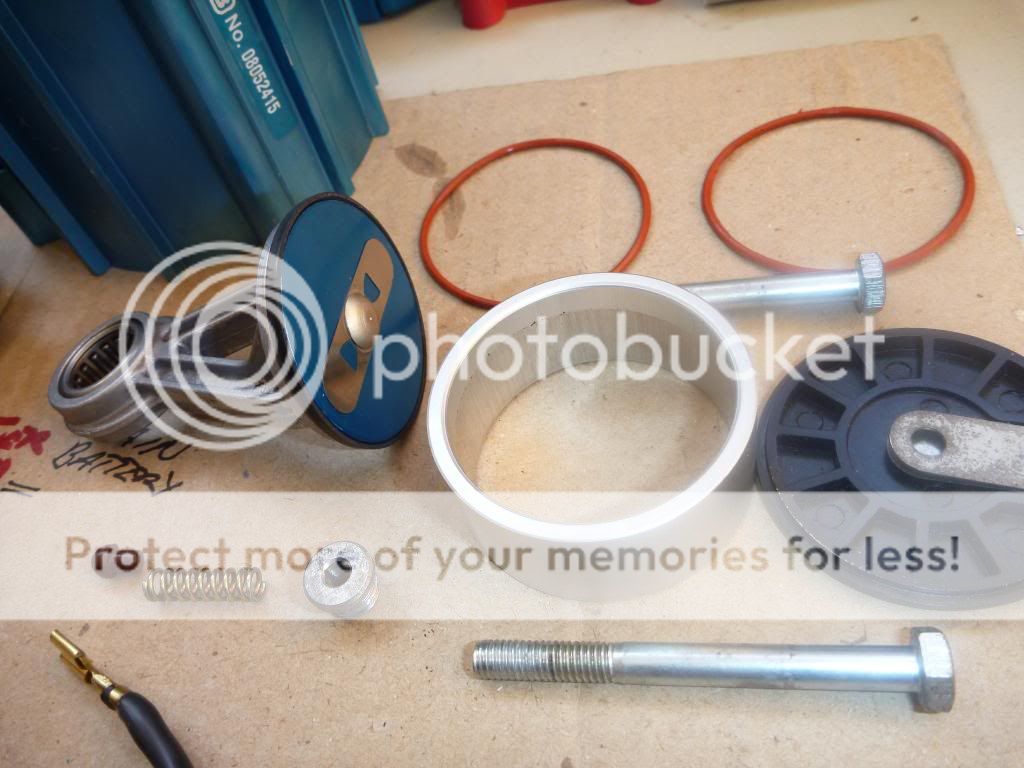

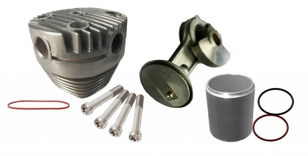

#135 cyrill
cyrill
  • Реєстрація: 18 Nov 2013
  • 960 повідомлень
  • Авто: jk
  • Имя:Кирилл
Відправлено 16 October 2015 - 12:56
вместо тысячи слов
цилиндр АРБ (в скмта 12 их два)
цилиндр виаир слева ( справа китаец)
цилиндр аир зенит
Цилиндр варн
Чем лучше контакт цилиндра с оребрением тем надежнее компрессор. Идеально когда это единое целое.
Тюнингеры дорабытывают компрессоры закладывая между цилиндром и оребрением компьютерную термопасту. Это улучшает ситуацию, но не идеально.
вот нашел еще от 480с
  • MISHA, alexnaz і Timofeevich це подобається
