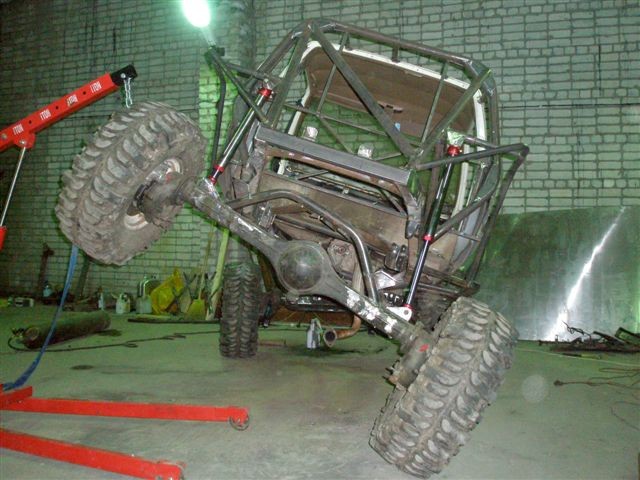

ТИХОХОД
Мне тоже кажется, что при серьезной артикуляции мостов тяги будут задевать друг за дружку.
Может конечно на снимке неудачно подобран ракурс?

ТИХОХОД
+1.
для паралелограмма было бы лучше разнести передние узлы по высоте.
ИМХО.
как раз узлы рамы - хорошее для этого место.

sedoy
бачиш Паша, нижня тяга тікає вниз і не задіває... Геометрія блін 8))
Я сам спочатку очі вивертав, уявляючи...

параллелограмм называется, представь его сбоку и все поймешь.
у меня с утра тоде сразу не получилось, сильно накатил вчера в клубе под хороший джаз.
Просмотр сообщения
Сбоку все понятно.
Конструкция просто дает возможность уйти от тяги панара.
Но не пойму не критичны ли углы залома кардана при игре моста в крайние точки.
Ведь верхние рычаги будут крутить мост конкретно.
В полном провисании моста луковица редуктора будет смотреть практически вниз :ofiget:
или я чего-то не пойму.

а у меня вопросик для чего это строиться ? для болота или рок краулинга ?
как практика показала чем больше ходы подвески, тем глубже в болото мосты закапываються - в болоте лучше на пузе ползти, чем мостами уходить на дно и быть якорем.... :) + савсем не нужны афигенные колеса - лучше серьезную лебедку смастерить - механику за сидением с двумя барабанами перед-зад....
Просмотр сообщения
1.Такое строится какраз для болот и пересеченки. ТР3 по вашему.
2. Если нет блокировок и грамотных колес, то тогда точно только на пузе и на лебеде.

как практика показала чем больше ходы подвески, тем глубже в болото мосты закапываються - в болоте лучше на пузе ползти, чем мостами уходить на дно и быть якорем....  + савсем не нужны афигенные колеса - лучше серьезную лебедку смастерить - механику за сидением с двумя барабанами перед-зад....
Угу. Может вообще без колес? Например лодку с лебедкой. Вообще закапываться нечему будет.
Машина ехать должна, а не на пузе на лебедке ползать.
