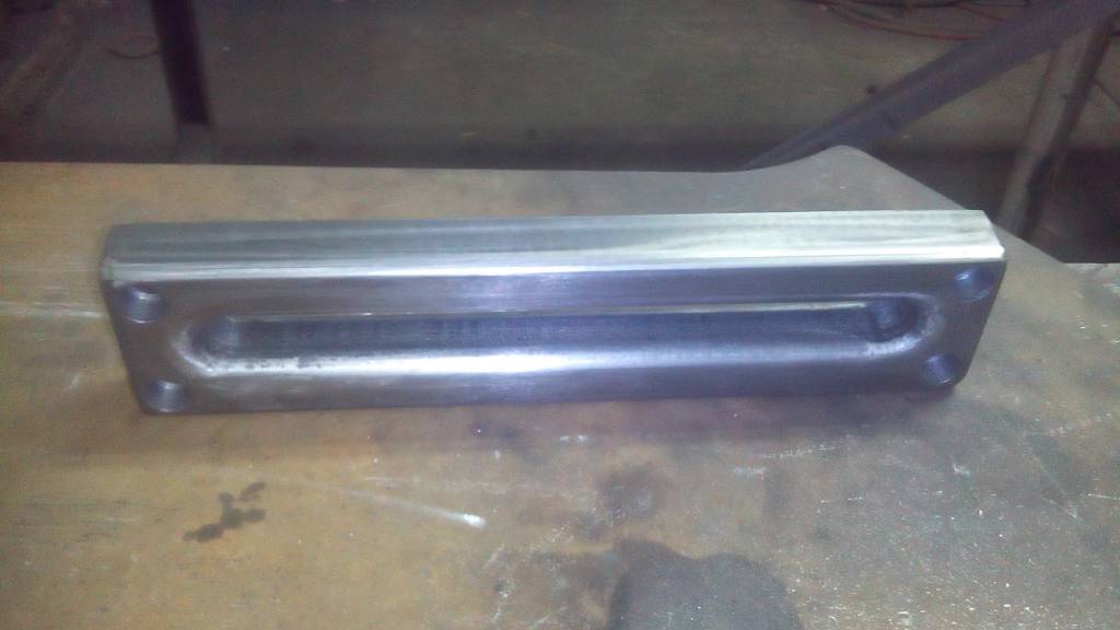

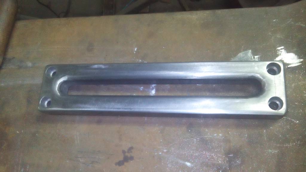

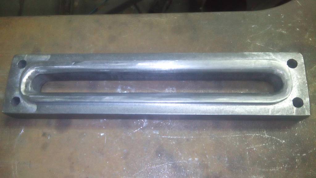

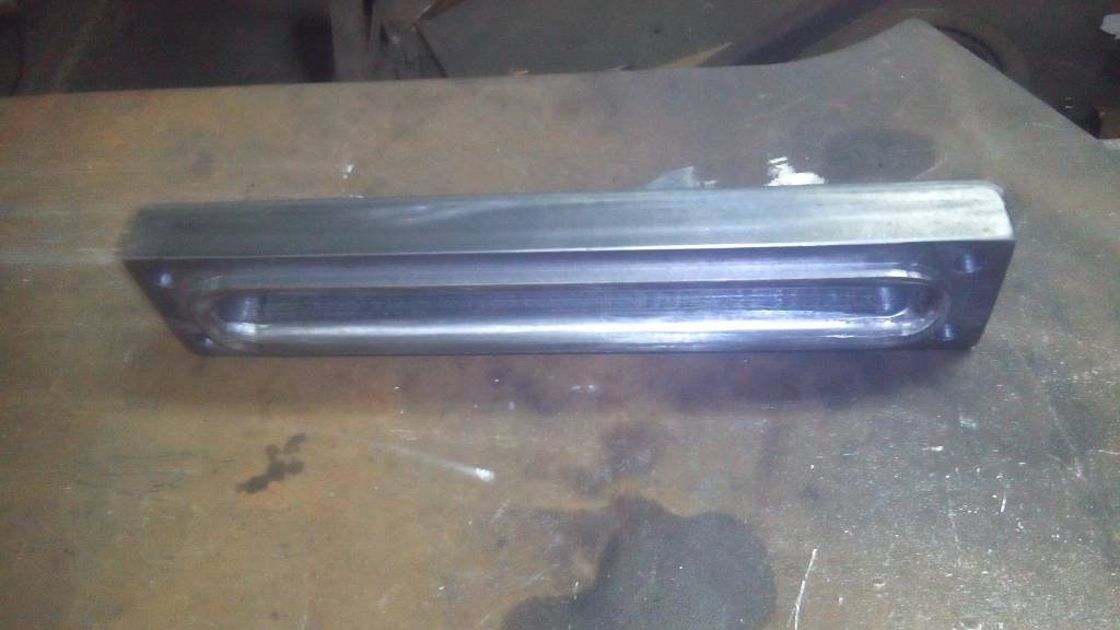

#15 Artsmith
Artsmith
  • Регистрация: 06 Feb 2013
  • 1282 сообщений
  • Авто: Vitara, SJ413
  • Имя:Андрій
  • Город:Ивано-Франковск
Отправлено 11 March 2015 - 21:01
Вот делали-делали и наконец доделали -
IMG_20150311_184619.jpg ,IMG_20150311_184645.jpg ,IMG_20150311_184712.jpg ,IMG_20150311_184722.jpg ,
Материал чугений серый.
Размеры 255х55х30, отверстия под болты М8, под трос - 210х18.
Вес - забыл взвесить.
