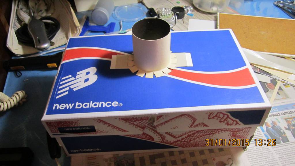

Класс!!! Только когда все это делать....?
Сделано !
Проверено !
Туфта !!
Черно белые еще боле-менее , цветные туфта !
Кстати а не кто не одолжит сканер .
Загорелся желанием !!

Да, есть такое. Но качество такого скана очень сильно страдает.
Обычные сканеры идут уже с такой функцией?
Смотря какие. Из обычного сканера можно сделать фотосканер, просто положив сверху на негатив что нибудь светоотражающее (лист бумаги, например), но опять же, качество не очень.
Специальные фото-сканеры собссно и отличаются от обычных тем, что там есть 2 головки - подсвечивающая в крышке и принимающая в корпусе, которые двигаются синхронно во время скана. В этом случае качество получается почти как при пересъемке.

Для пленки есть специальные барабанные сканеры. У обычного малое разрешение и динамический диапазон.
