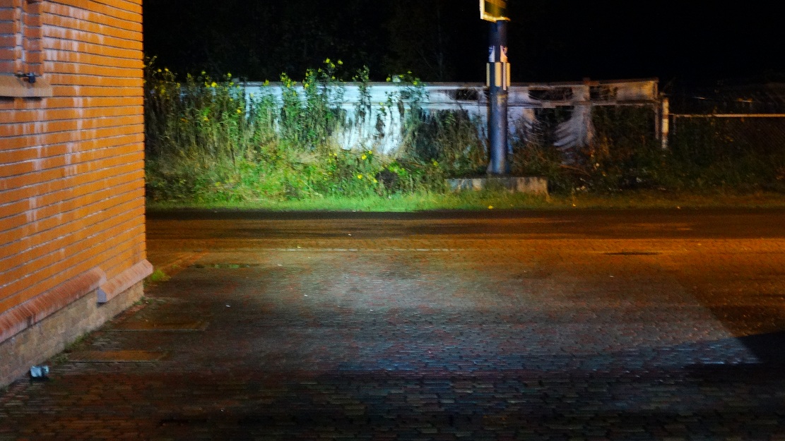

Толстяк Гена, это фары типа Hyperspot где свет собран в узкий луч, а фара-искатель - типа GoLight Stryker. Китайцы делают все эти аналоги. Вот пару фоток :
ri28204-rigid-industries-17871-e2-series

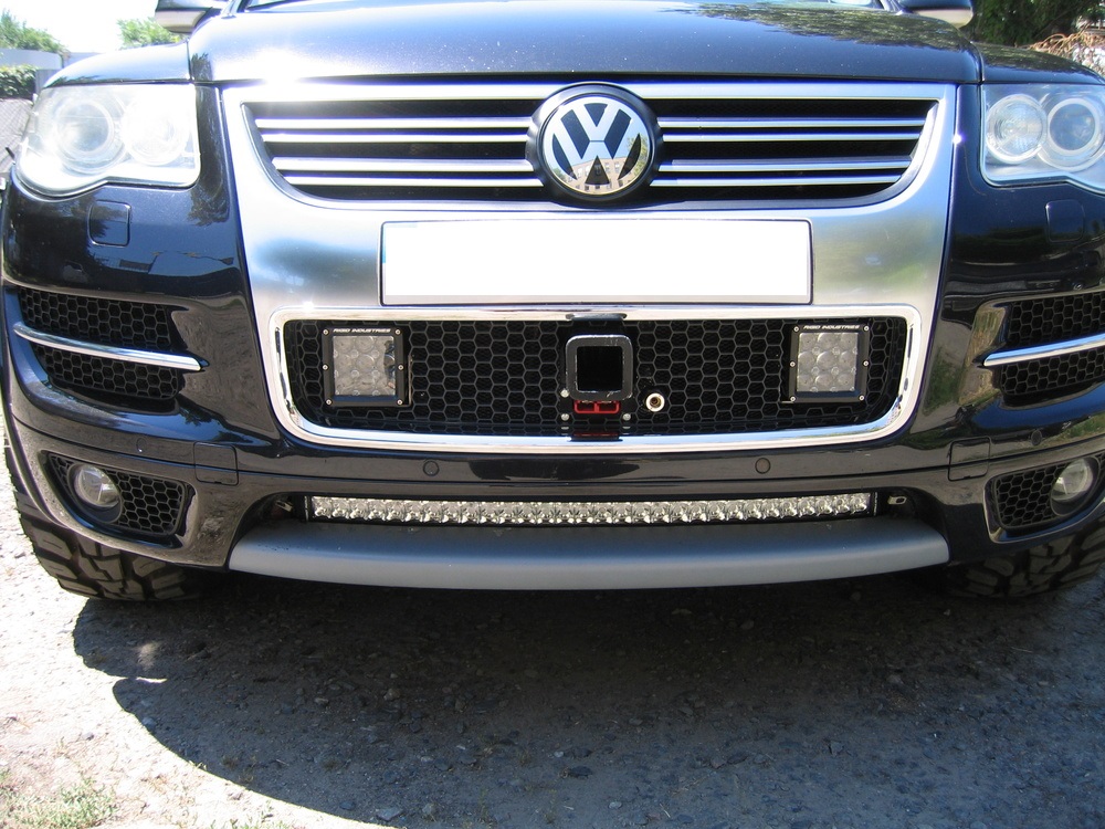

Толстяк Гена, у меня две квадратные Hyperspot установлены в решётке по обе стороны от переднего квадрата/фаркопа. Фоток пока не делал. Как заберу машину с ремонта на следующей неделе (замена подвесного подшипника кардана), так сделаю фото фар Hyperspot в рабочем состоянии в выложу тут.
Но я их без нижней LED балки (Spot) никогда не использую, а вот в сочетании с балкой они значительно удлиняют зону освещенности. Фары подключены таким образом, чтобы каждую из них можно было либо включить, либо сделать так, чтобы она синхронно включалась вместе с дальним светом, либо выключить.
rigid-industries-e-series-light-patterns

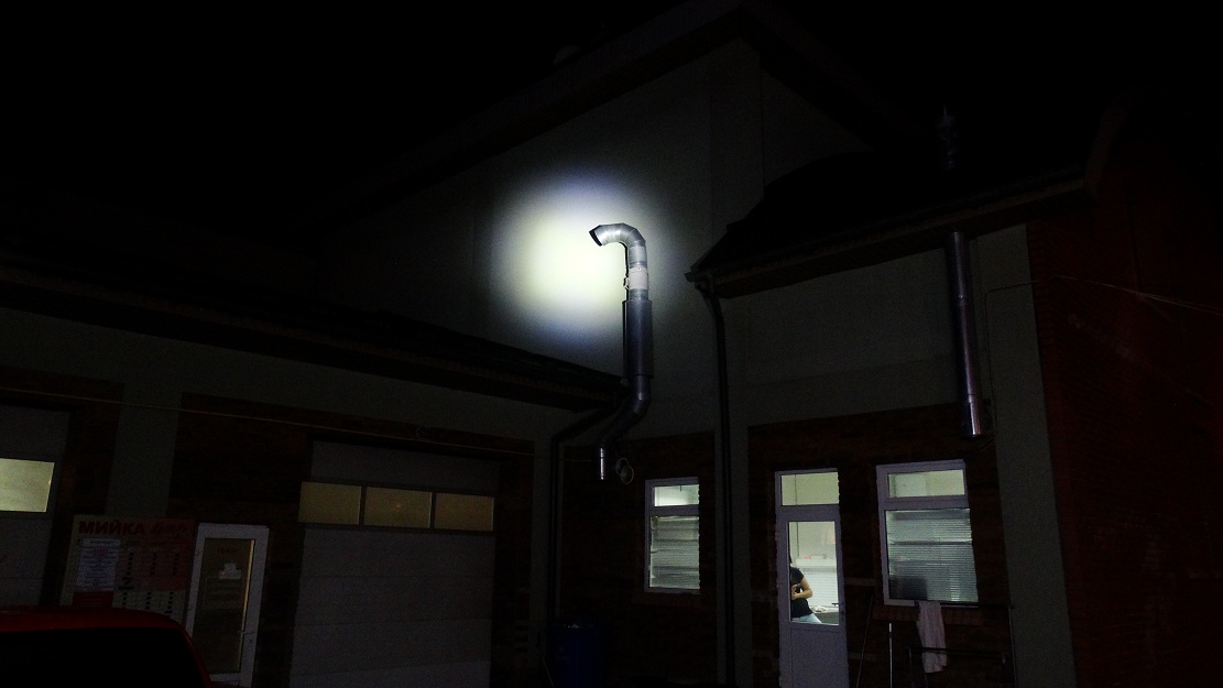

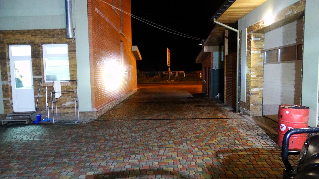

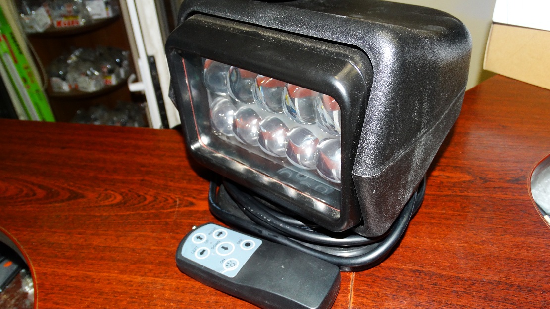

Вот бы еще реальную картинку луча. Все, буду искать "гиперспот"
Держи Генка реальную картинку.  Светит не плохо. Свои заявленные 4500 люксы в норме, при заявленных 50 Вт. Моторчик очень шустрый, пульт удобный.  Углы обзора 60 градусов, по всем осям. Магниты, на капоте, с минимальной кривизной, держат плохо. Надо искать идеально плоскую поверхность. В идеале у меня получилось по центру капота и на крыше.
В разных описаниях встречал угол от 30 до 15. Вранье это все. В реальности 5-6 градусов.

О! Гранд мерси за проделанную работу! Теперь понятно как оно светит.
