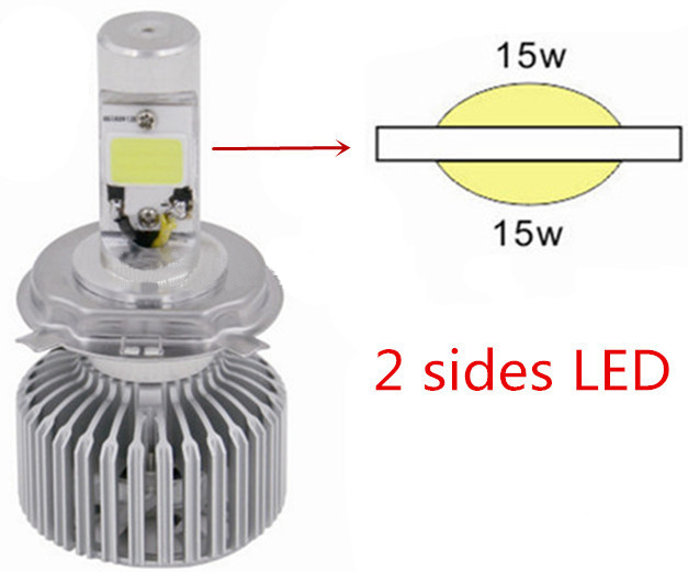

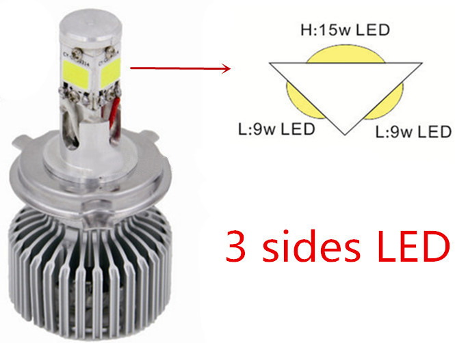

Как по мне, то это слишком маленький радиатор на 30 ват. Или же диод стоит 30-и ватный, но работает на половину мощности.
Диодов там несколько
От этого ничего не меняется.
Вот более реальные данные. http://voron.ua/catalog/017196/page1 Размеры схожие или даже больше и всего лишь 5-7вт рассеивают.
Другое дело при принудительном охлаждении.
