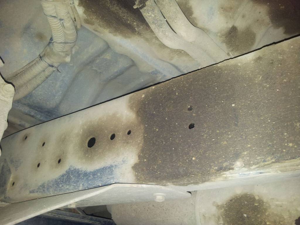

Под такую краску надо тщательно готовить поверхность металла, иначе она быстро облазит как и все подобные.
Вот фото фрагментов рамы и кузова моей 80-ки, обработанной три с половиной года назад и замовилено.
Дно кузова серое, рама черная. Всё ржавостоп. Ничего не облазит, хотя до металла старое покрытие не очищали.
Так эта краска ржавостоп она наверно тоже с ингибиторами против коррозии, Вы читали инструкцию что они пишут?
