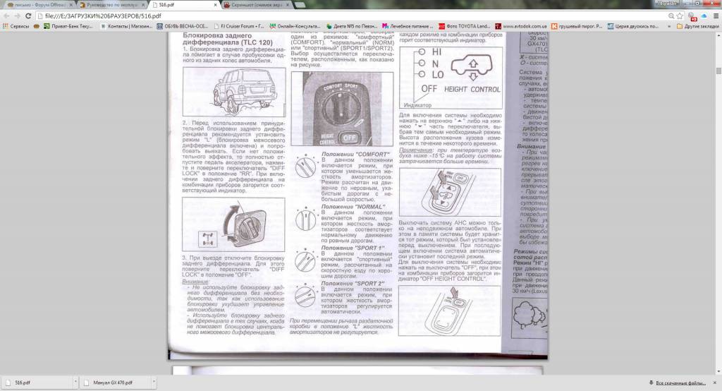

А как тогда расценивать информацию ? Какие мысли ?
У меня GX470. Сформулируй и задай вопрос по существу.

#7 ранер
ранер
  • Регистрация: 08 Dec 2011
  • 2370 сообщений
Отправлено 26 December 2014 - 19:42
Так он и задал по существу в инструкции написано что жесткость регулируется автоматически . Лично я думал что это самое жесткое положение. Самому интересно 100 тыс на колесил и не знал
