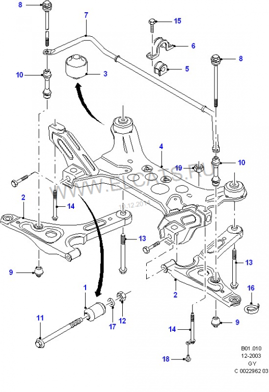

Друзья товарищи!
Вообще строю я полноприводный бус Ford Transit mk6 стал вопрос о разрезном переднем мосте. С компоновкой подвески я определился, остаются родные рычаги с подрамником, только под подрамник проставки под 70мм лифта + проставки под опоры стоек 40мм + поднять саму стойку из цапфы на 40мм.
Посоветуйте из не дорогих и надежных передних мостов (редукторов) с возможностью установки ГП 5.13. Смотрел в сторону TLC100 и Frontera A.
Силовой агрегат 150л.с. 370Нм крутяка. Раздатка без понижайки и с блокировкой межосевого диффа.

Привет!
1.Какой будет задний мост (от чего)???
2.Разрезной-это уаз,газ(две половины картера с чулками)По...видимо Вы имели ввиду мост с цельным картером и "вставным" редуктором в сборе или с крышкой картера ,где отдельно вставляется хвостовик и планетарка.
3.Не у всех производителей есть мосты с передаточным числом 5.13...
4.Совсем не понятна компоновка подвески переднего моста.
Дайте хотя бы рисунок
Повідомлення відредагував победа: 10 December 2014 - 15:37

1. Задний мост родной фордовский ДАНА
2. Скорее всего вы правы. Имелось ввиду цельный корпус редуктора с крышкой без чулков, то есть под вставку гранат.
3. Это да. Смотрел из афтемаркета на тлс есть пары 5.13
4. Передок обычный макферсон
#7 победа

Изобретать Вам ничего не надо ,данная модель выпускается заводом изготовителем в формуле 4х4.
Это я к тому если оставлять Вашу концепцию внедрения ведущего переднего моста,придется заново изобретать велосипед...и из этого не выйдет ничего хорошего.
Тут два пути.
1.Донор 4х4 и внедрение ведущего моста с него в свою.
2а.Полностью выбрасывать подрамник усиливать лонжероны,вываривать лапы для крепления ДВС на поперечине(траверсе...ее тоже надо изготовить),вварить на лонжеронах серьги для рессор(если позволит геометрия кузова и лонжеронов,будет зависимая подвеска.
2б. модернизировать(выварить) подрамник под пружинную подвеску переднего моста пример - уаз патриот,105 круизер и т.п., еще вваривание в лонжероны или усилители днища крепления "клюшек" переднего моста и на лонжероне крепление для тяги панара.
Все это автоматически требует усиления передней и средней части кузова,это основное.Еще куча мала мелочей.
Почему именно эта модель? Какие критерии выбора. Для каких целей нужен бус 4х4?

Значит мой бус выпускается в версии 4х4, но там передняя подвеска абсолютно такая же. Отличия только в КПП, полуося вылезают в добавленном корпусе коробки который в ней же и отлит, КПП стоит очень дорого, надежность сего агрегата очень маленькая. Чтобы поместился мост (я брал самые большие размеры корпуса) мне нужно поставить проставки под подрамник. К подрамнику только добавить несколько кронштейнов, а силовые крепления моста будут прикручены как раз к проставке (они силовые). Потому и поисках передннего моста с короткими чулками под ШРУСы. Второй вариант с мостом это выбрать любой мост с ГП 5.13 и отрезать чулки. Расточить посадочные месте под подшипники и сальники, в наличии есть координатно-расточной станок.
Почему транзит - люблю эту машину, знаю в не все до винтика. А цели применения 4х4 это грунтовая дорого после дождя, сугробы. Авто заднеприводное грузовое и когда машина пустая, преодолевать скользкие и болотистые направления проблематично, нужно догружать 300-400кг на задок.
Вопрос в принципе стоит только в выборе переднего моста с надежным редуктором.
