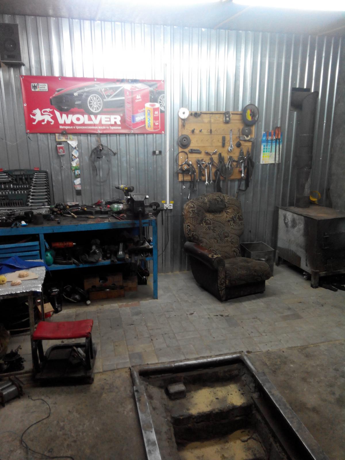

Ну и я закину пару фото. Доделаю  снаружи, выставлю ещё.

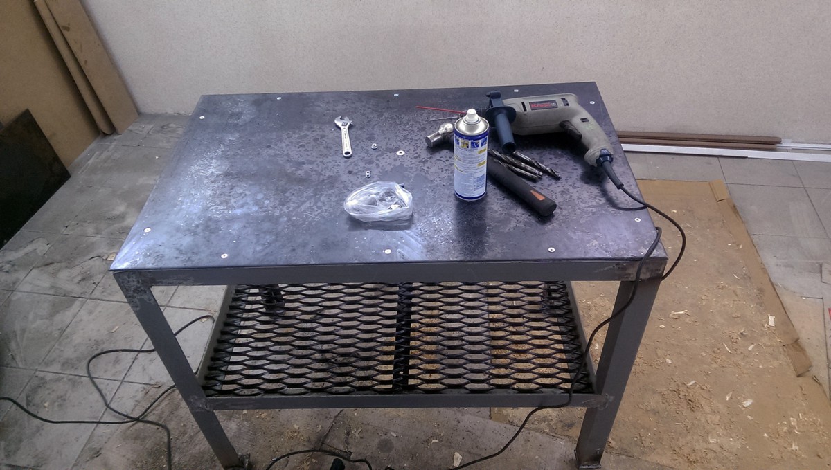

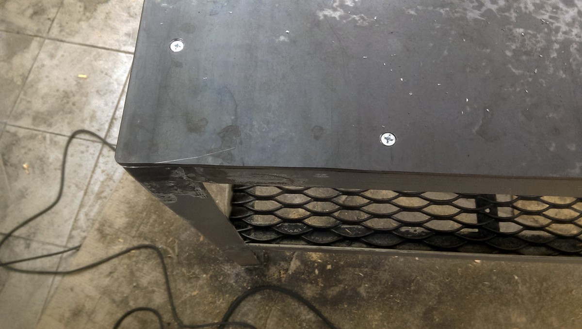

Теперь можно было приступать к сверлению листа доски и полки рамы стола. Все это должно было точно просверлено и стянуто болтами, что даст большую прочность и жесткость верстаку.
Просверленные отверстия были зенкованы и полученный этот слоеный пирог из стального листа 6 мм , доски 50 мм и полки рамы верстака 5 мм был стянут болтами впотай. Конструкция получилась монолитная, как камень!!!
Потом я приварил несколько вспомогательных элементов верстака для навешивания разного оборудования, кабелей, болгарок и прочего скарба..
И по итогу получился вот такой великолепный разборной верстак, весом под 100 кг, который обладал невероятной жесткостью,  не играл, на нем можно было стучать молотком, что либо расклепывать и даже лупить чем то потяжелее. На него я планировал поставить точные тяжелые поворотные тиски, сверлильный станок, наковаленку и другую мелочевку, в т.ч. станочек по заточке сверл Drill Doktor
Ну и осталось верстачок покрасить, потом разобрать для того чтобы перенести в то место, где он и должен был стоять
Вот такая была проделана такая работа, я бы сказал работа для души и я остался очень доволен результатом. На все ушло около пяти дней, верстак был жестко опробован и показал свою великолепную прочность, жесткость и отсутствие вибраций, регулируемые опоры придали устойчивость и шикарную возможность регулировки под рельеф пола. Уверен что купить такой верстак невозможно, можно конечно заказать нечто подобное и стоять над работягами, добиваясь результата. Теперь у меня после приезда в Киев стоит задача изготовить основание под точило, под точило я хочу сделать прочное основание, в тоже время хочу чтобы точило было мобильное, не вибрировало, издавая шум и дребезг и не занимало много места.
Ну и конечно с удовольствием принимается критика, советы и различные вопросы по данному изделию.
продолжение следует....
Еле нашел где видел ножки для верстака, Виталий собрался тоже делать мощный верстак и вопрос, где покупались ваши мощные винтовые ножки? Или может подскажете от чего они и где их можно взять? Жду ответа и заранее благодарен.

Хинт про ножки - можно делать не все 4 с винтами, а только 2 передние. Если нужна очень четкая горизонталь на столе (хотя, для верстака это обычно не нужно), тогда 3, если в приоритете устойчивость - 2х достаточно, остальные можно делать нерегулируемыми.
Понимаешь Алексей, если ставить оборудование, или просто сверлильную станок, точило, но при небольшой неровности тоже точило от вибрации на металической поверхности убежит и полы тоже бывают такие что двумя тремя ножками не выставишь если ставить их по уровню. И там где три то и четвертая особо на цену не влияет. Смотрю по снимкам у Воина там не простые колхозные опоры, а что то посерьезнее. Появится в эфире, так расскажет где покупал или заказывал.

Да, могучий верстак прямо как фабричный! Он помоему любой станок выдержит
Ножки, вернее будет сказать винтовые опоры делал под заказ, получились великолепные изделия! Выдержат любую столовую нагрузку, лишь бы сам стол выдержал. Они идут с пластиной из металла толщиной 1 см, которую я приваривал к ногам стола и к опорам идут две мощные гайки, которыми фиксируется определенное выбранное положение стола, верстака или оборудования. Заказывал у Андрея Artsmith рекомендую очень надежные изделия.
Да, сварил три похожих стола-верстака, на фото-сессии как я делал маленький верстачок, другие побольше раза в два этого, сделаны на века и на все случаи жизни. Правда осенью не успел их доделать, покрасить. Но они у меня не ржавеют, я их обработал специальным образом.

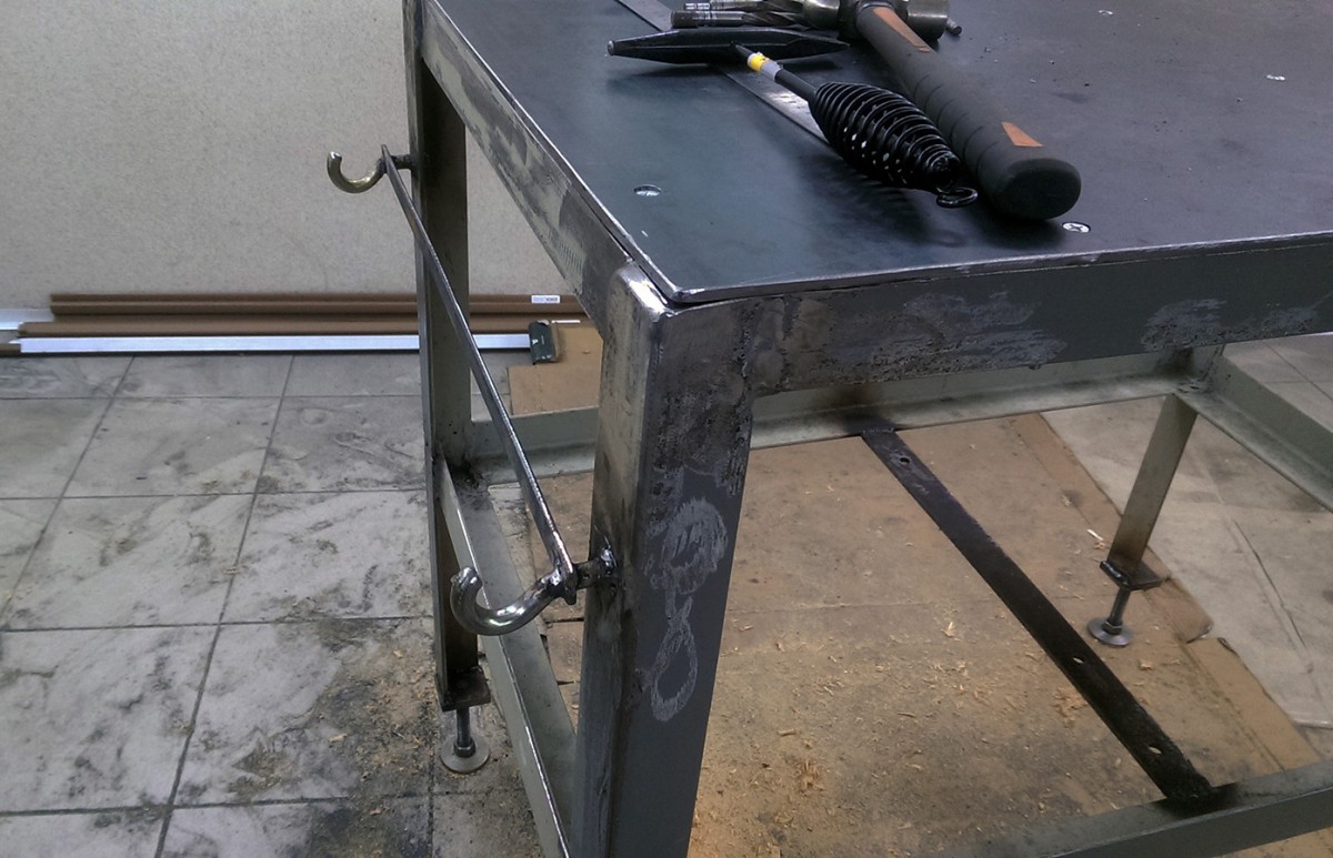

VOIN, не пойму зачем сбоку верстака планка приварена с двумя крючками или что то похожее на крючки?
Так уже отвечал Воин на этот вопрос. На эту планку чудесным образом цепляются болгарки за защитный кожух.
Цитата: Потом я приварил несколько вспомогательных элементов верстака для навешивания разного оборудования, кабелей, болгарок и прочего скарба..

После перешел я к процессу подготовки к покраске, покраска должна быть устойчивой к мех повреждения и я грунтовал в сначала антикоррозийным эпоксидным грунтом  УПОЛ, потом красил тремя слоями краски и сушил при повышенной температуре при помощи печки.
Кто-то спрашивал - как можно вешать болгарки на верстак, вот на этом снимке хорошо видно, так они легко вешается и легко снимается, всегда под рукой. Также был вопрос по используемым дискам, на фото видно, в основном это Кронефлекс, Дю Волт, Хилти, Бош, бывают и левые попадаются, но я ими как правило не пользуюсь.
С удовольствием отвечу на все ваши вопросы, критику и замечания.
