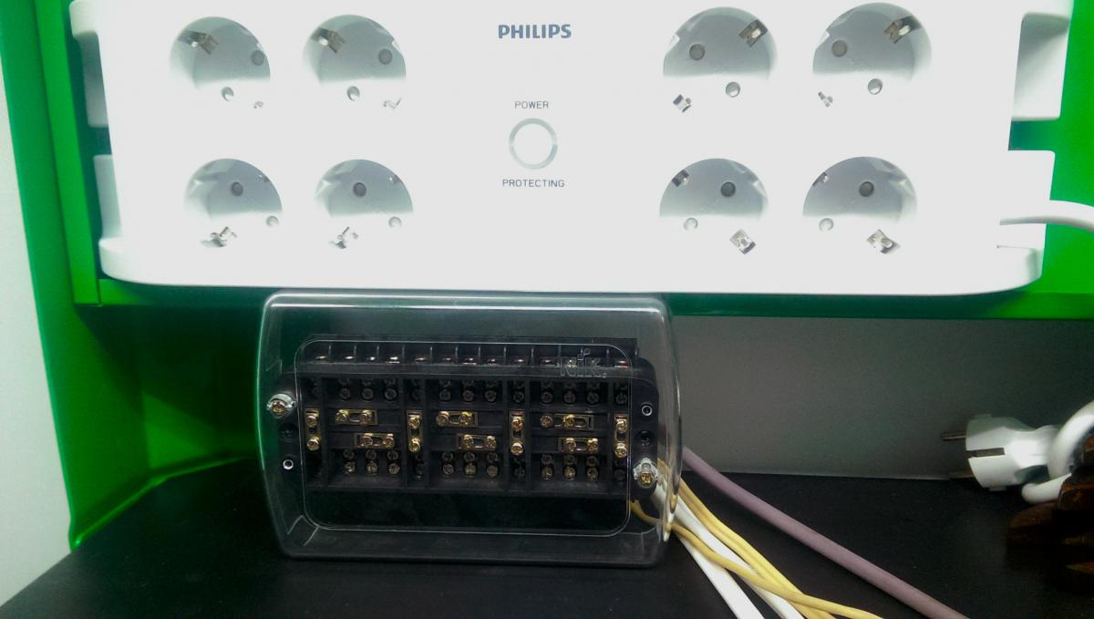

Кстати на днях купил вот очень полезный коммутируемый коннектор для силовых сетей на рабочий стол, куда будут сходиться разные напряжения и сети, что в нем ценно, что он может быть заранее программируемым вручную, т.е. - можно коммутировать куда какую сеть и на сколько потребителей распределить. Долго такой искал
Виталий, где купить такой, очень интересует, это его можно ставить и заводить несколько разных напряжений, независимо друг от друга, правильно понимаю?
очень опасная фигня, это испытательная колодка для электросчетчиков с трансформаторами тока....
как Вы собираетесь коммутировать разные цепи не пойму...Там все клемы проходные, кроме №1, 5, 9, 13. Перемычкой можно только закоротить катушку трансформатора тока и снять напряжениен с счетчика, при его замене
Повідомлення відредагував Герыч: 17 April 2015 - 17:23
#325 VOIN
  • Реєстрація: 08 Jan 2005
  • 12493 повідомлень
Відправлено 18 April 2015 - 12:48
Какая еще опасность и причем тут счетчики с испытаниями?
Это универсальные колодки КП 125 пригодные для использования в любых отраслях в том числе и для счетчиков. Основное назначение КП 125 - это коммутация цепей напряжений, рассчитанных на 220-380V с максимальной силой тока 125А, ГОСТ22266.
-Материал корпуса абсолютно не горюч и очень устойчив на пробой. Изделие очень качественно и добротно изготовлено, закупаетя компанией Nik в Европе.
-Изоляция между токоведущими частями разных фаз колодок, выдерживает кратковременно воздействие напряжения переменного тока 2000V !!!
-Сами зажимы выдерживают 10 кратную кратковременную перегрузку по току, а расчетный максимальный рабочий ток 125А !!!
 Я планирую поставить эту распределительную колодку для раздачи питающего напряжения 220v разным потребителям на рабочем столе. Например: питание телевизора, питание стерео системы, питание роутера, подключение стационарного вольтметра, дополнительных боковых розеток, три разных источника света над столом, коммутация шины стационарного напряжения 36v и так далее. Все рабочие параметры этой колодки с большим запасом позволяют это сделать - или мне все это склеивать соплями, скрученными синей изолентой?
В любой электрике я предпочитаю клеммные винтовые соединения, они самые надежные и никаких скруток, на втором месте пайка, у нее есть свои плюсы и она более пригодная для слаботочных коммутаций. В этой колодке 13 независимых друг от друга проходных линий, которые ко всему еще можно коммутировать в группы и все эти соединения закрываются прозрачной крышкой. По планам компоновка стола будет примерно такая как на фото ниже, это пока примерочная стадия. Это универсальный стол для тонких и точных работ в мастерской, силовой же верстак для слесарных работ еще не готов, хотя раму верстака я уже сварил, осталость дело за столешницей и там вся разводка по столу тоже будет идти с такой колодки. Вот как то так, друзья...
Виталь.. это у тебя там паркет что ли??? :1:
Тротуарная плитка, красная, только не отмытая.
По гуглите ее маркировку и сразу найдете ответ.

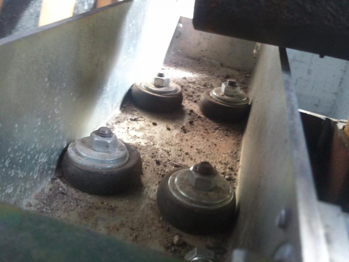

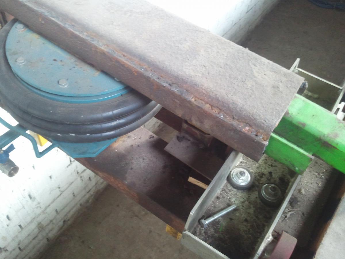

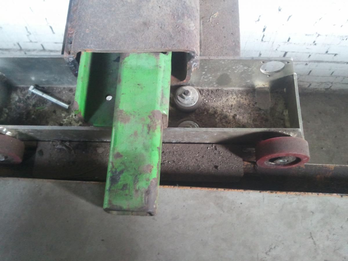

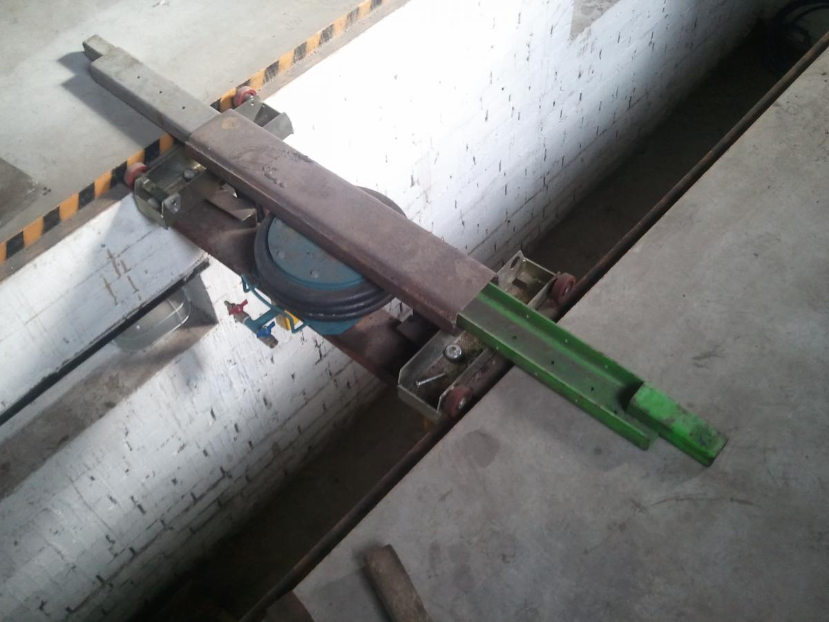

Запилил тут в январе траверсу, решил поделится
много фоток не делал, кому интересно сфоткаю подробней…
Александр, а можно подробней фото. Хочу себе сделать. И где покупали балон?
220В нельзя развести такой колодкой?)
а не разве не лучше с автоматов делать разводку ? и если что выбивает то не всё сразу и обслуживать оборудование не нужно всё отключать
что именно интересует? сделаю фото и размеры.
Балон я покупал у производителей пневмодомкратов. Это, по сути, пневмодократ без ручки и колесиков.
Спасибо за ответ.  Интересует устройство передвижной каретки с подвеской, какие колеса, пружины, размеры.

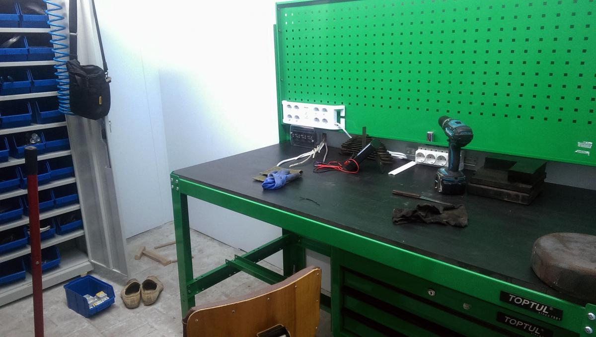

Відправлено 20 April 2015 - 21:43
Виталий, я бы на твоем месте поукладывал провода в короб, особенно на силовом верстаке. Это не из чувства эстетики, а ради безопасности. Это на случай, если отлетит какой нибудь острый инструмент в провод, перебьет его или замкнет (всякое бывает).

Відправлено 21 April 2015 - 08:09
i.gif2015-04-21 08.49.13.jpg 2015-04-21 08.49.28.jpg 2015-04-21 08.50.25.jpg 2015-04-21 08.51.21.jpg 2015-04-21 08.51.42.jpg

Відправлено 22 April 2015 - 08:22
Понятно, спасибо за фото.
