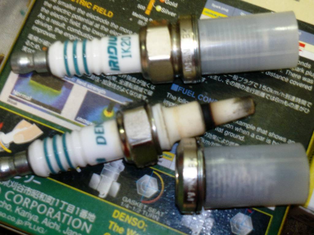

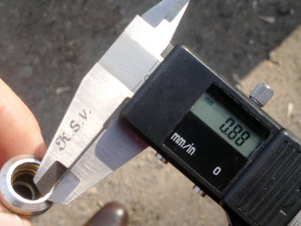

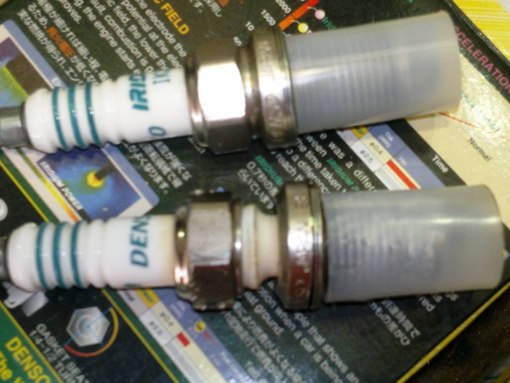

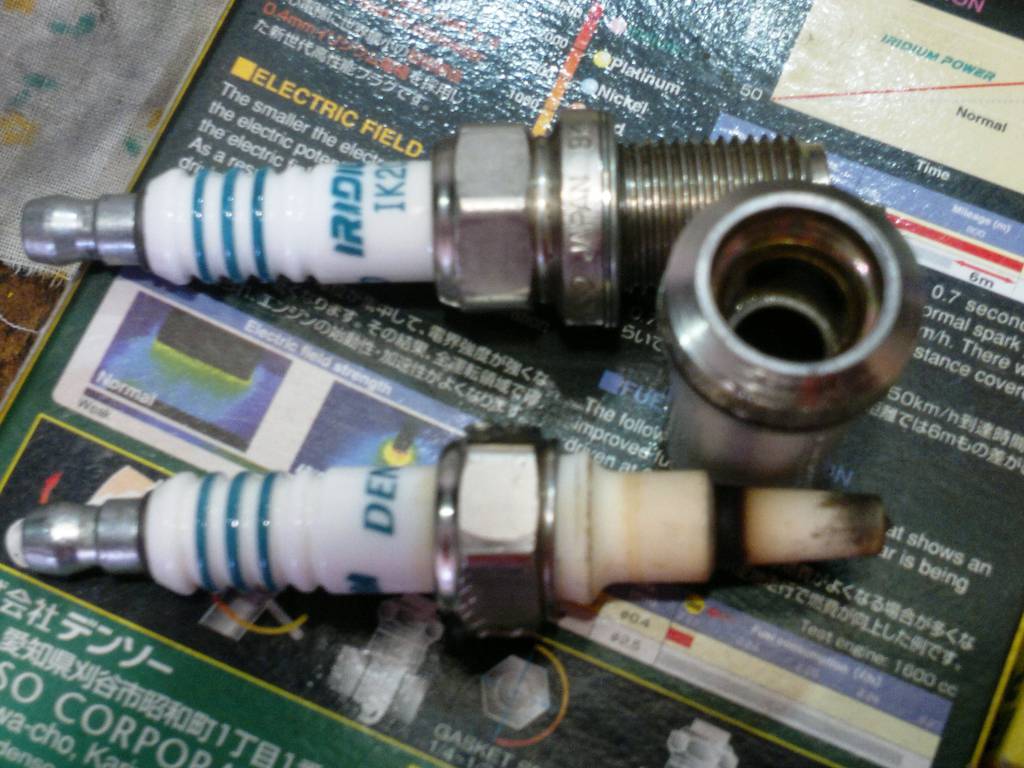

Вот несколько фотографий свечей DENSO Iridium.
Я специально поломал свечу чтоб показать более наглядно где и как они ослаблены.
На фотографиях видны в сравнении две свечи, нормальная и пережатая, а так-же замер толщены стенки в слабом месте.
Думаю что DENSO я больше не буду покупать.

#22 diman
diman
  • Реєстрація: 21 Feb 2012
  • 499 повідомлень
  • Авто: Isusu4х4
  • Имя:Диман
Відправлено 01 April 2013 - 17:42
Так там что завальцовка какая то или на чем сидит эта резьбовая часть? Странно все это выглядит.
Это такое слабое место (выточка) в корпусе свечи. Не знаю для чего такую выточку Япошки сделали, но в этом месте очень легко свеча ломается при пережатии, ещё догадываюсь что при перегреве там и ослабевает метал. Потом свеча начинает пропускать газы по керамике, керамика теряет плотность соприкосновения с металлом, потом керамика свободно вращается в корпусе и наступает кирдык свече. Хотя электроды и зазоры ещё на 100 лет в рабочем состоянии, а свечу выбрасывать надо. :578:
#24 oleg
oleg
  • Реєстрація: 21 Jan 2005
  • 753 повідомлень
  • Авто: 4х4 и другие
  • Город:Киев-Борисполь
Відправлено 01 April 2013 - 20:55
Да, лишний раз убеждаешься что моменты затяжки не дураки придумали и их надо соблюдать и тут Борода Саня прав.
