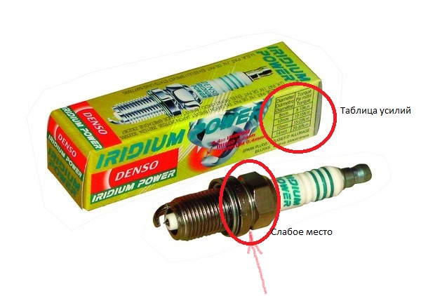

На 90% уверен что свечи были пережаты при установке. У них всех есть слабое место в корпусе http://www.offroadma...06677_thumb.jpg
где толщина стенки менее 0,5мм. При превышающем усилии происходит деформация в слабом месте и как следствие начинается пропускание газов между металлическим телом свечи и керамикой.
Я таким образом убил 2 комплекта Denso Iridium на RAV4 за 10тысяч пробега. :228:
