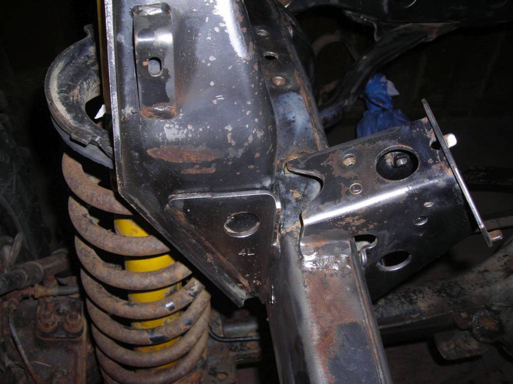

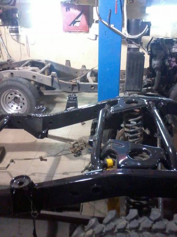

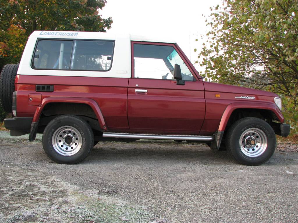

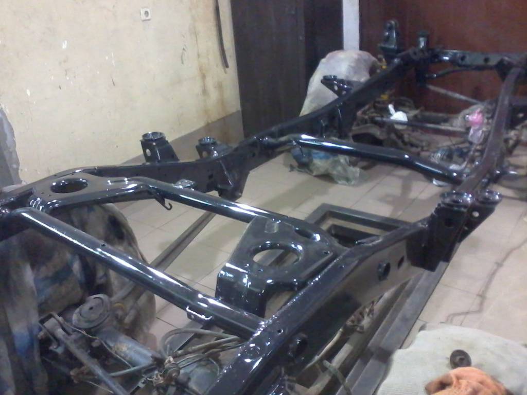

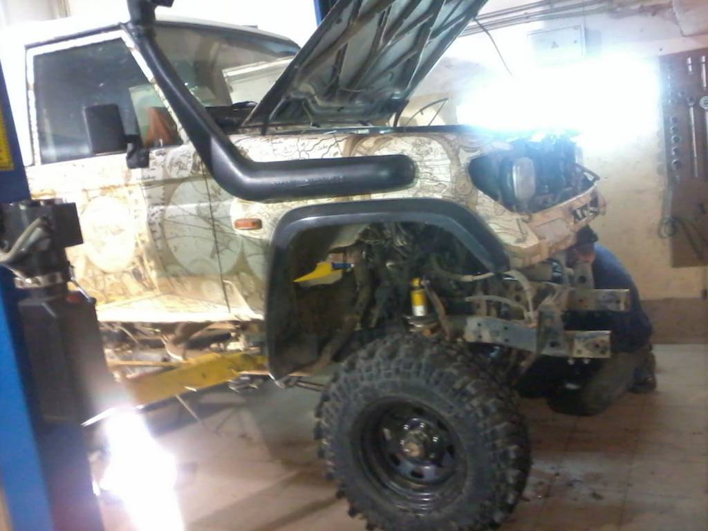

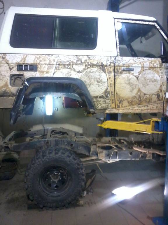

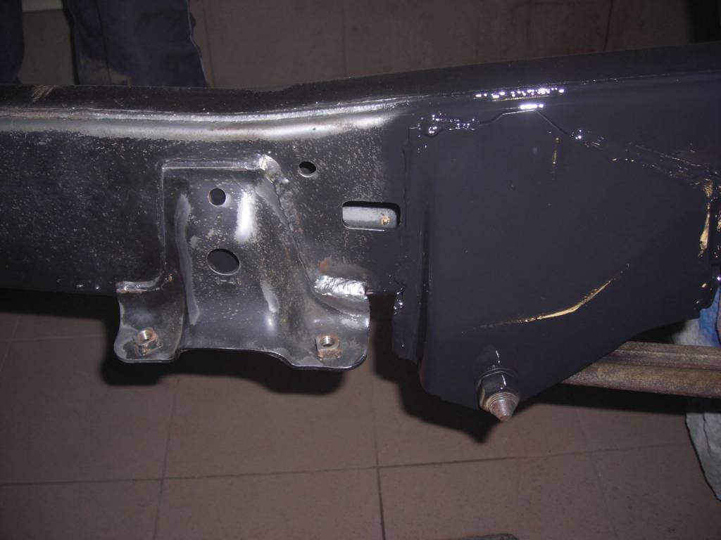

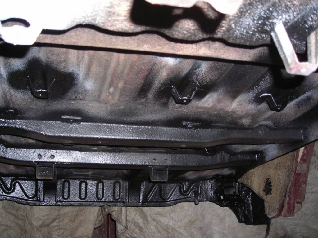

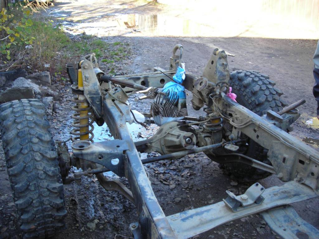

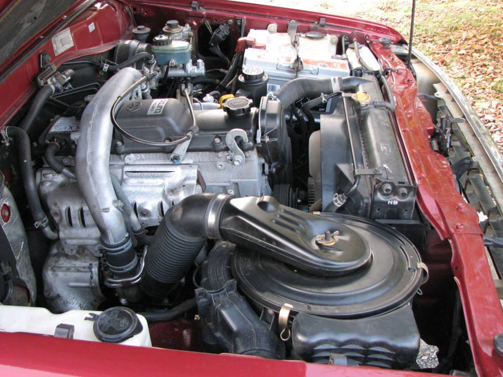

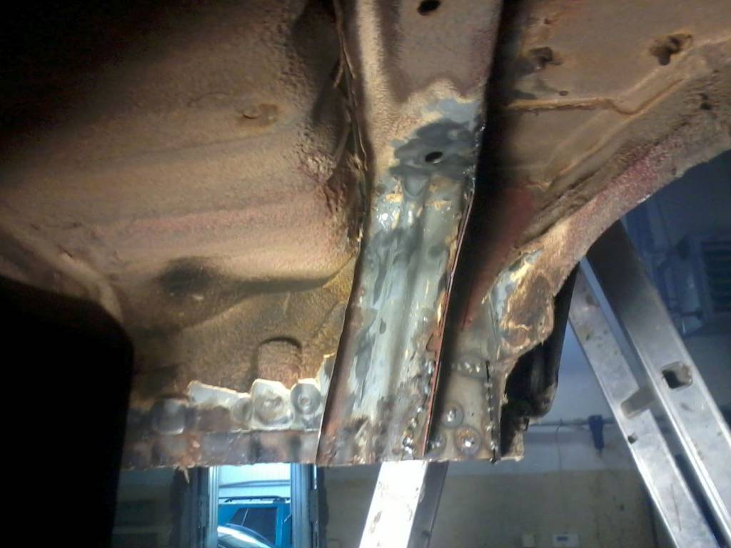

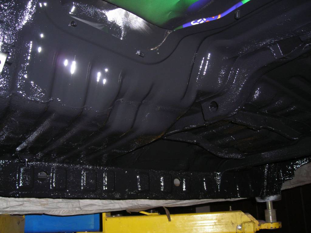

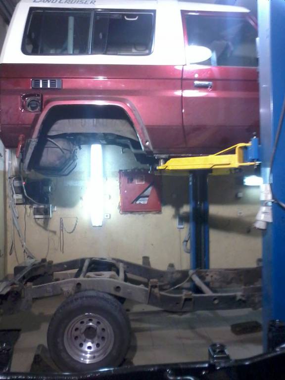

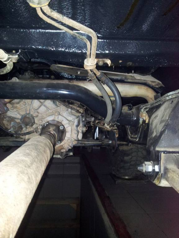

Всем привет.
1ю жизнь ей дали в Японии самураи.
2ю жизнь ей дали в Киеве года 4 назад.
3ю жизнь дали ей мы.

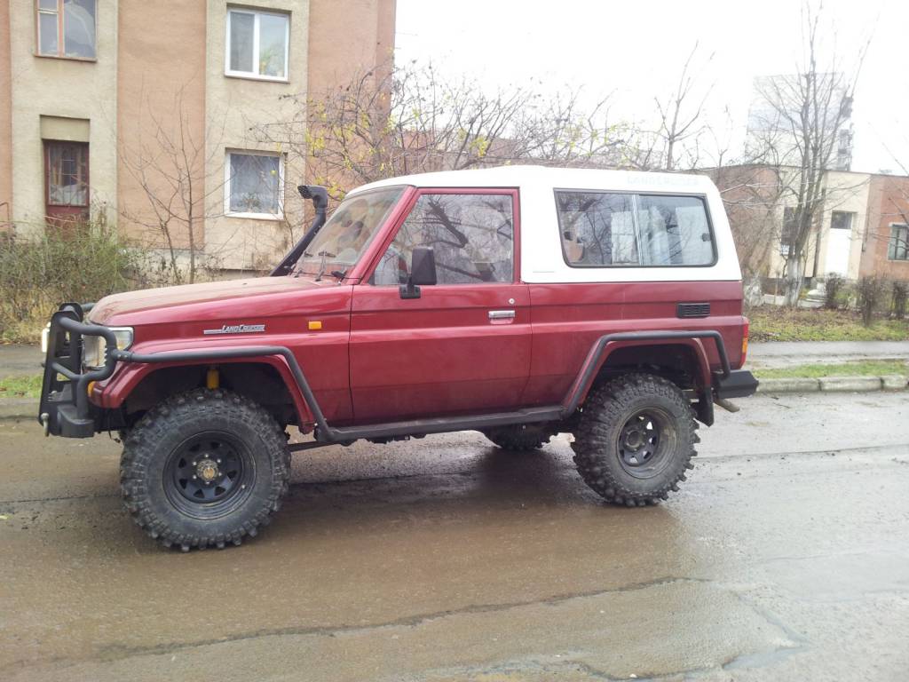

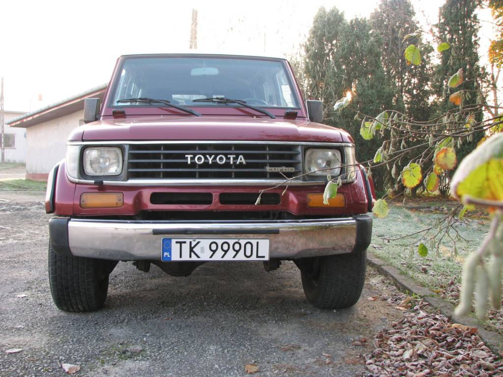

На входе было 2 Тойоты, обе 73-ки, обе 1994 года, но разные моторы: 2.4 и 3.0 турбо дизеля.
Красная машина имела гораздо лучший кузов, мотор, салон, мотор естественно и т.д.
Поэтому всё это и готовилось для сборки на нужное шасси, которое и было приготовлено соответственно.

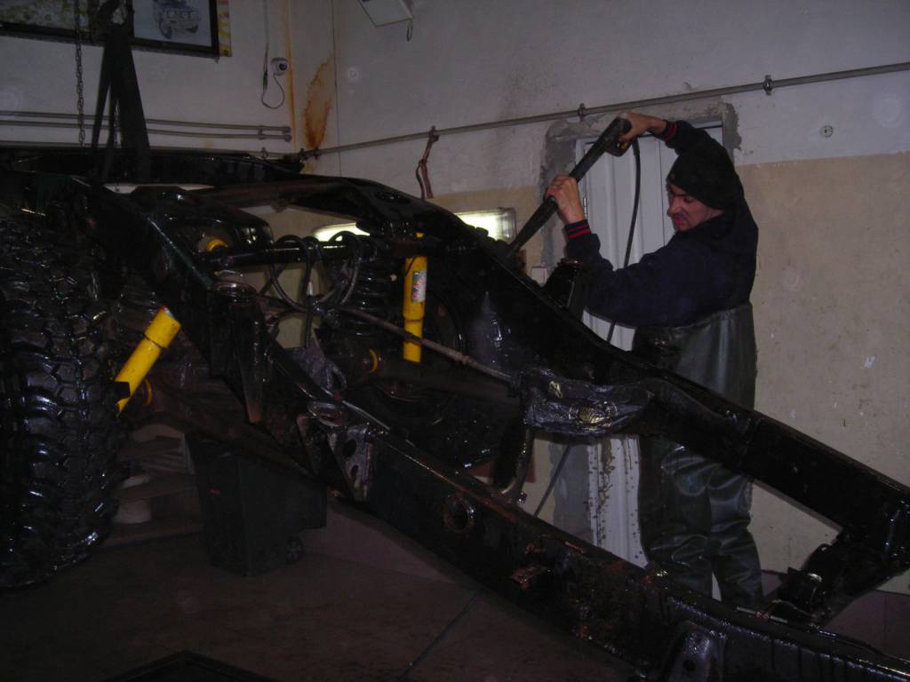

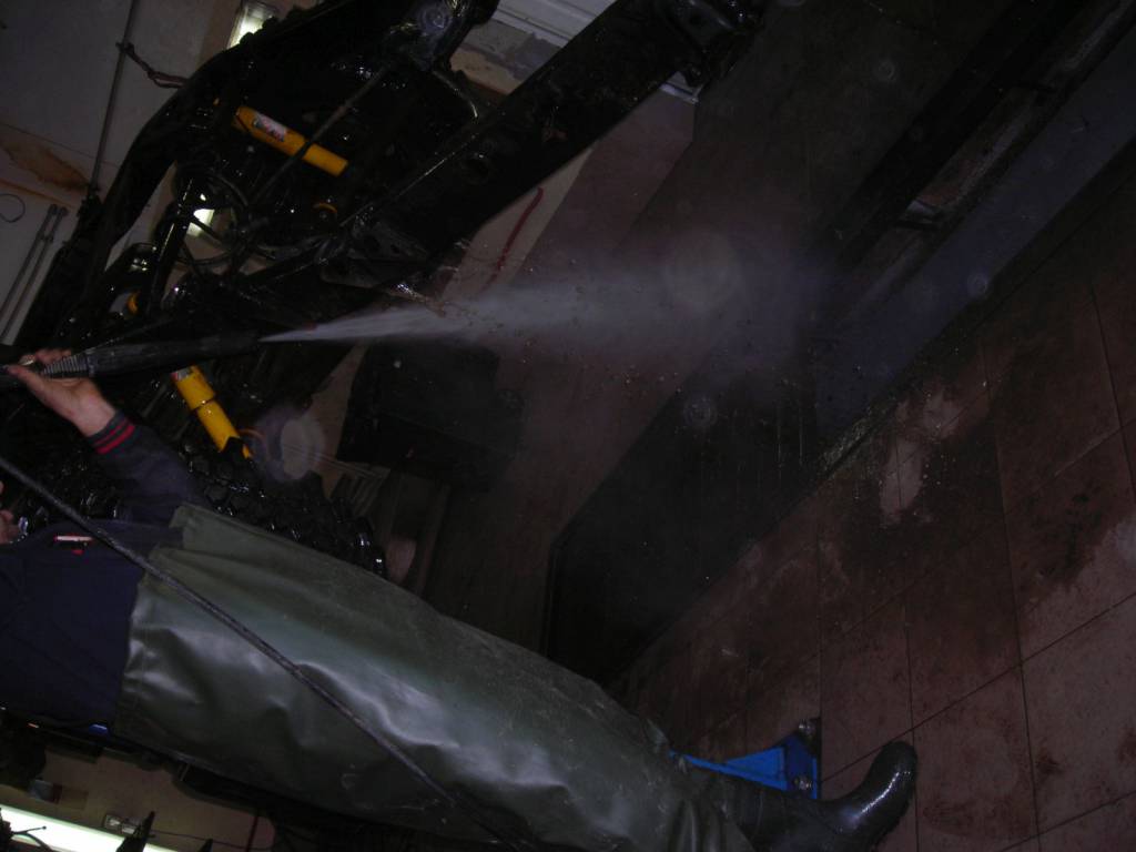

Тщательно и самостоятельно были вымыты рама и кузов.
После чего просушены, очищены вручную и обработаны.
Прошёл месяц.

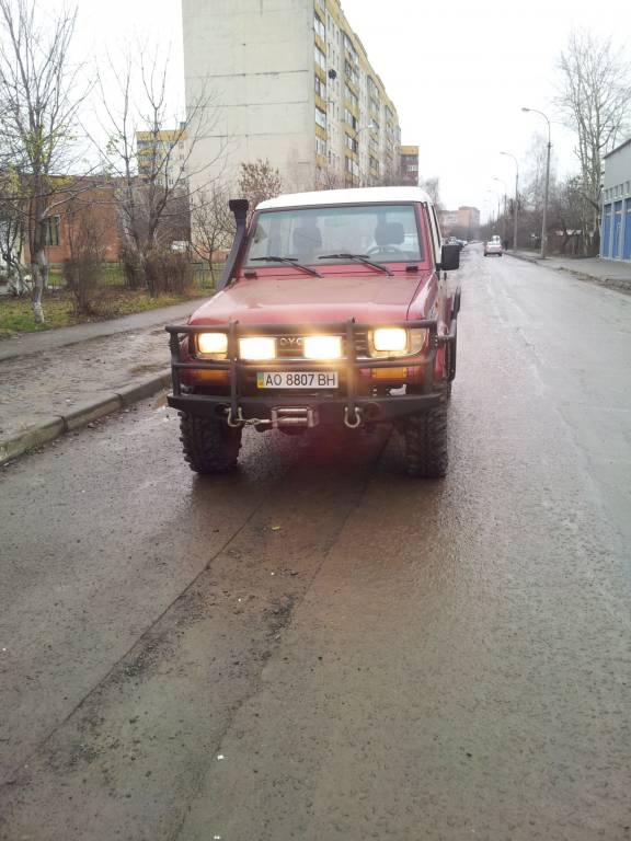

Сегодня был тестовый выезд.

Дык, отдать заказчику до 30 декабря.
Тойота будет встречать Новый год на Драгобрате.

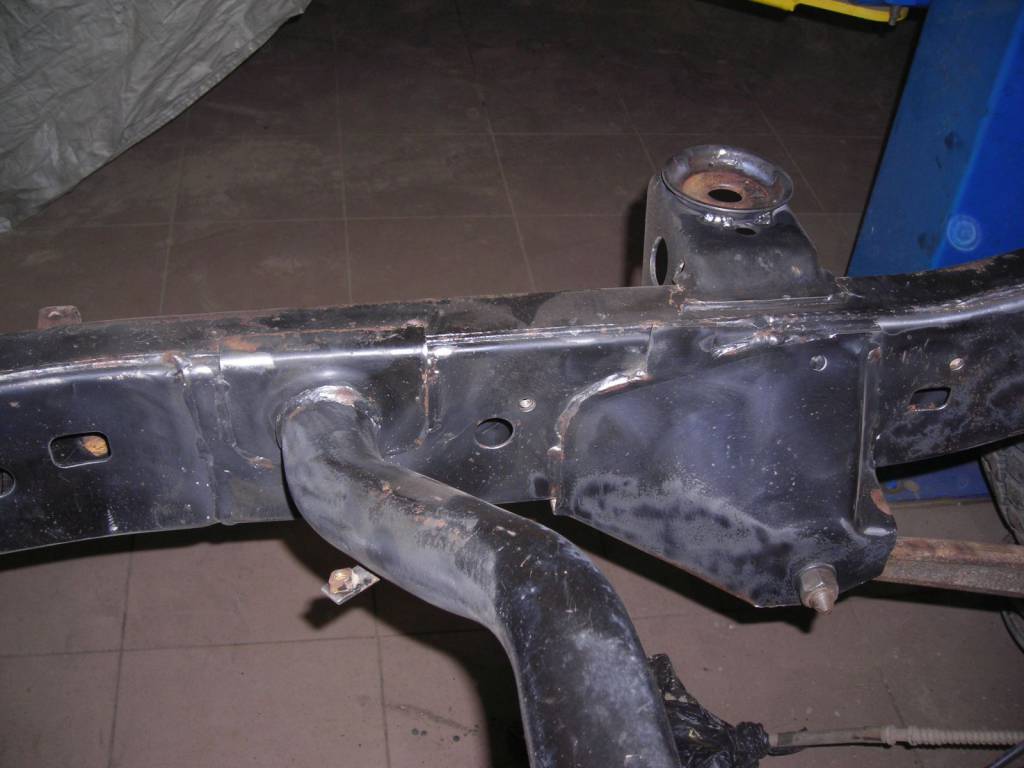

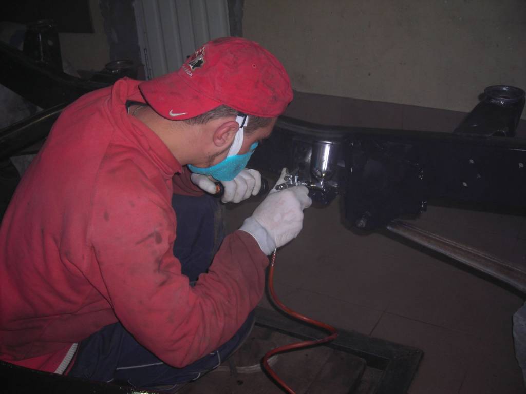

Вовик, какой краской красили? Раму полностью задули краской? Тоже хочу почистить раму и покрасить, только не знаю можно ли красить номер на раме.
Вся в картах старинных - Андрюхи Пиночета машина. Вот она оказывается, куда ушла...
Присоединяюсь к вопросу о краске.
Как всегда украинская краска РЖАВОСТОП. 219 грн в Эпицентре за 2 кг.
Я раньше ею и бампера не гламурные офф-роадные красил, но на солнце выгорает и теряет блеск, а вот для рамы и днища кузова в самый раз.
Номер можешь красить, итак эксперт будет стирать столько , сколько ему надо.
Мы переносили кронштейны подушек мотора на раме, так как на 3.0 они стоят чуть назад на 3 см. Это законно,
так как для эксперта главное вертикальная плоскость рамы вокруг номера на 30 см. В нашем случае мотор перерегистрирован официально.

Я щас тоже ищу чем раму покрасить, как держится краска такая ? Цена очень приятная, а вот не будет ли скалываться и отлуплятся потом ?
Забыл добавить... за такую работу респект :) мне нравится когда машины востанавливают основательно...
Моя 80-ка была так же обработана 3,5 года назад.
Все ок, если основа была хорошо приготовлена.

Под такую краску надо тщательно готовить поверхность металла, иначе она быстро облазит как и все подобные.
Сразу вопрос... "тщательно готовит" ето как ? Можно в деталях свои примеры работающие хотя бы. Ведь у меня к примеру была идея найти где окунуть целиком раму чтобы зацинковать или еще как-то покрыть чем-то долговечным, или просто пескоструить, травить чем-то и красить. Нужен ли грунт вообще или красить по металу ?
Тщательно - это удаление ржавчины, травление и смывка поверхности от преобразователя, грунтовка, наприм красным грунтом или антикор-грунтом Upola, потом покраска попеременно двумя слоями. Англичане свои рамы сначала цинкуют в ванне, или даже лудят, а потом покрывают краской. Восстановление рамы процесс очень трудоемкий, и если проделано столько работы чтобы ее очистить от обвеса, очагов ржавчины, то стоит уделить подготовке и покраске особое внимание.
