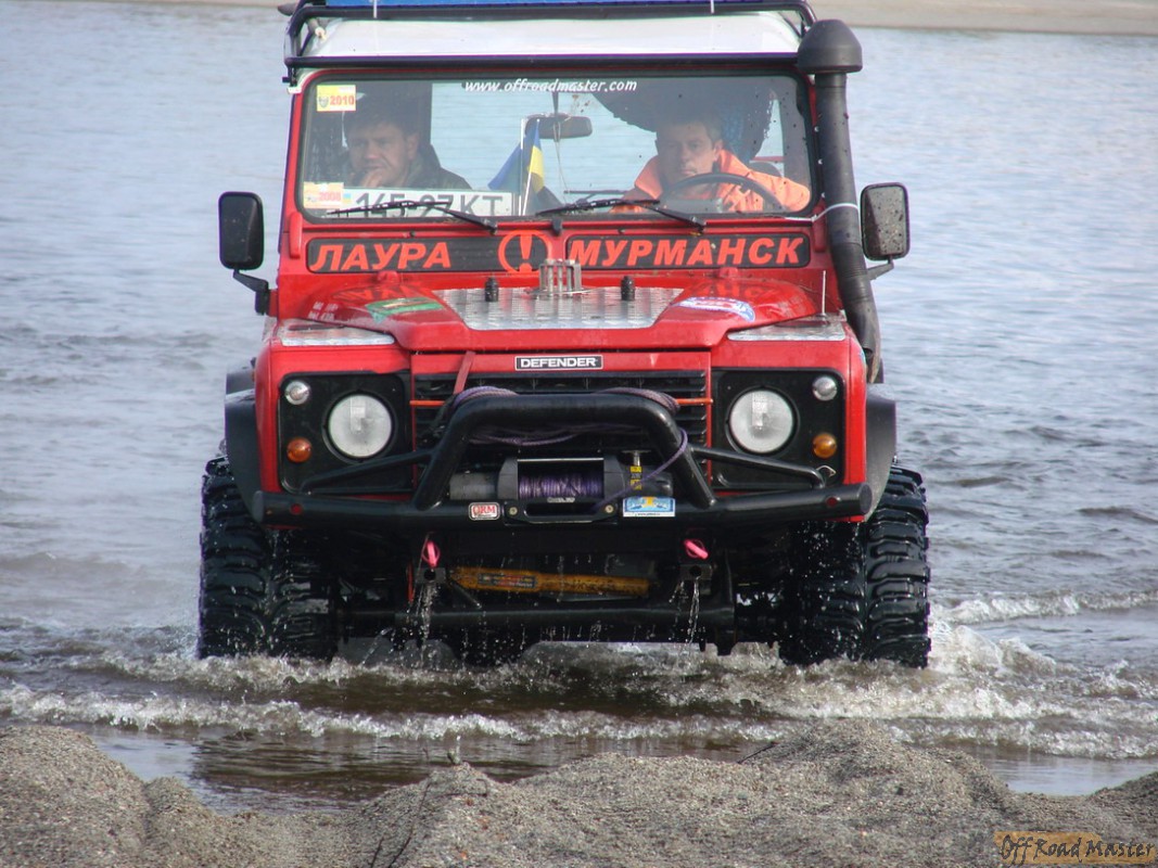

Чтобы не плодить темы решил спросить тут. Может и торикстартеру информация пригодится.
Никто часом не сталкивались со шноркелями от фирмы Mantec (Великобритания) для Land Rover Defender ?
Как они по надёжности материалов, практичности использования и качеству фильтрации от пыли (гриб похож на циклонный фильтр).
Вот подобрал себе левый Mantec GMN033 Left и правый Mantec GMN035 Right :
Стоит их брать или нет (абстрагируясь от того, что они для Defender а не для Touareg).
С уважением,
Сергей
Шноркель Монтек стоял у меня с 2005 года. Для Дефа это лучший вариант, по сравнению с тем же Сафари. Вопросы о качестве излишни - оно на высоте, форма шноркеля обтекаема и оптимизирована под Деф или под другие модели LR, повторюсь, лучшего и желать не надо, единственным минусом для меня была большеватая кастрюля, порой ее сбивало ветками и я сделал для нее страховочный шнурок, чтобы она не терялась, крепить ее на силу смысла нет, всеравно ее порвет, поэтому лучше страховка шнурком. Кстати, Монтек - знаменитая английская тюнинговая фирма, она занималась подготовкой Дефа, который заехал своим ходом на Эльбрус.
С другой стороны если вы планируете установку на Туарег, то по геометрии он не подойдет и прежде всего по углу наклона рамки стекла. Вот шноркель на фото.

VOIN, большое спасибо за отзыв про шноркель и советы по гидроизоляции.
Остановился на Mantec. Сегодня заказал левый и правый (Mantec GNM033 и Mantec GNM035).
По углу наклона рамки стекла он не подходит, поэтому верхняя гофрированная часть (что сразу под грибом) будет модернизироваться, и угол наклона будет увеличиваться. Труба будет крепиться не на стойку лобового, а на специальное крепление (как продолжение вниз экспедиционного багажника). Нижняя гофрированная труба будет удлиняться.
Место входа в корпус будет не сбоку, а сверху на крыле (как показано на фото).
По гидроизоляции - я писал про аккумуляторы (один под сидением водителя и второй в нише запасного колеса) так как они оба штатно расположены в салоне в герметичных коробках, вентиляция из которых выведена вниз. После покатушек в глубокой грязи и болоте там всегда остаётся грязь, поэтому их вентиляционные шланги тоже выведу в правый шноркель (после фильтра).
По топливному баку - проверяю уровень забора воздуха.
Ещё хотелось бы вывести забор наружного воздуха для печки через левый шноркель (до фильтра), но там под капотом всё очень плотно (см. фото)...
