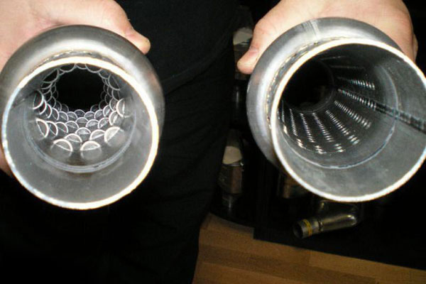

Грубо говоря, банка с поверхностью а ля терка внутри, понижает температуру и скорость потока газа на выходе. так же, помогает экологии.

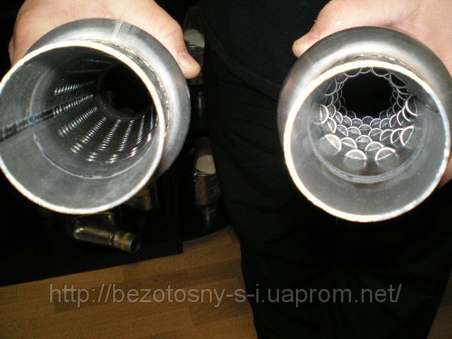

Вот как он выглядит ставится для пламегасения или простыми словами для того что бы быстро не прогорел резонатор и глушитель, а также он есще немного понижает сам звук выхлопа.
Ну надаже вставил фотку такуеже как я...
