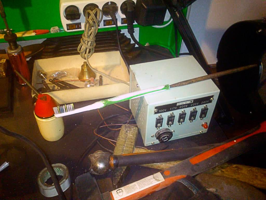

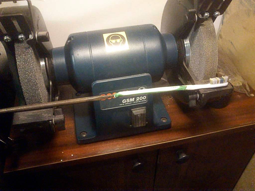

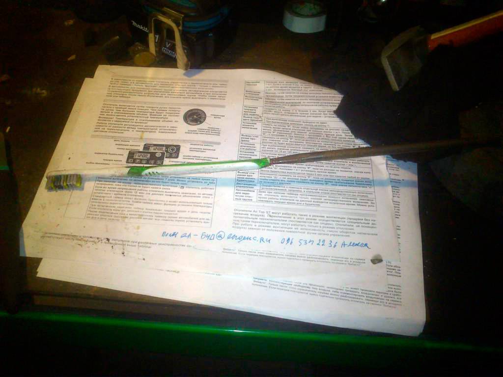

Как и обещал выше, даю фото удлиненной щетки собственной констр, вот так она выглядит. С ее помощью самостоятельно, легко и удобно можно снять весь пух и очистить внутреннее пространство между радиаторами на FJ, не прибегая к глобальным разборкам и снятиям радиаторов.
