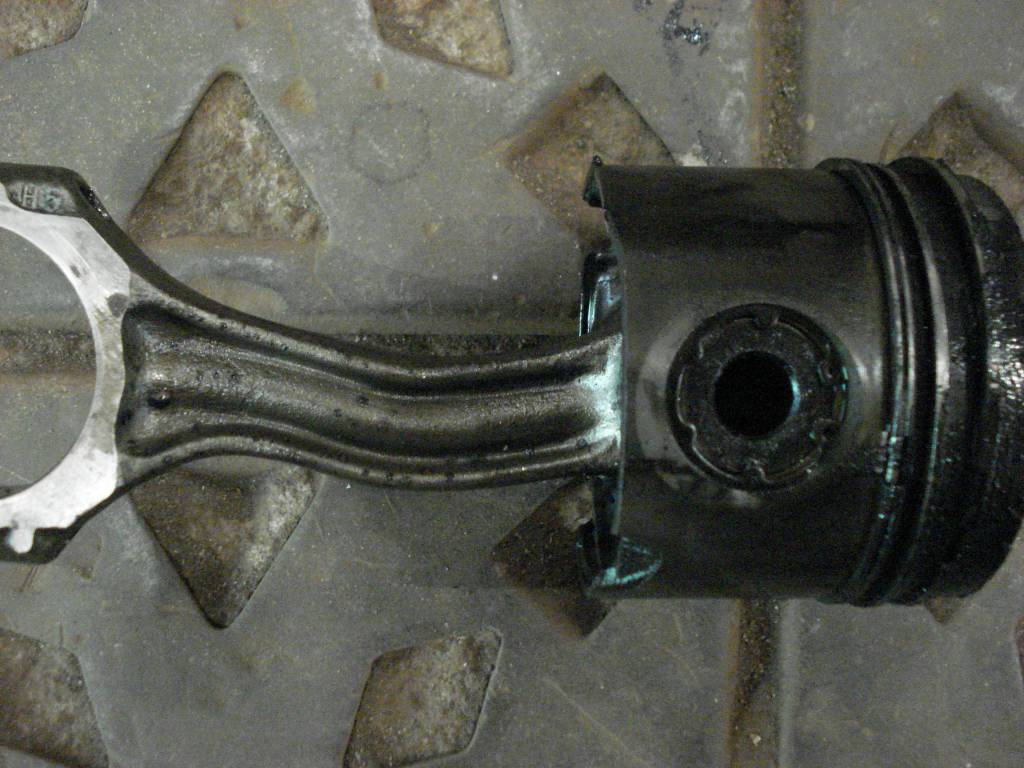

#37 OCTAN
Отправлено 07 July 2014 - 16:31
вскрытие показало ... что с блока получится столик :269:
#38 vlades
vlades
  • Регистрация: 04 Feb 2008
  • 578 сообщений
  • Авто: RR 300TDI, MРW 3.0.
  • Имя:Владис
Отправлено 07 July 2014 - 18:42
Тонкая работа)))) :358:
