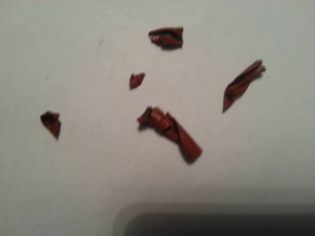

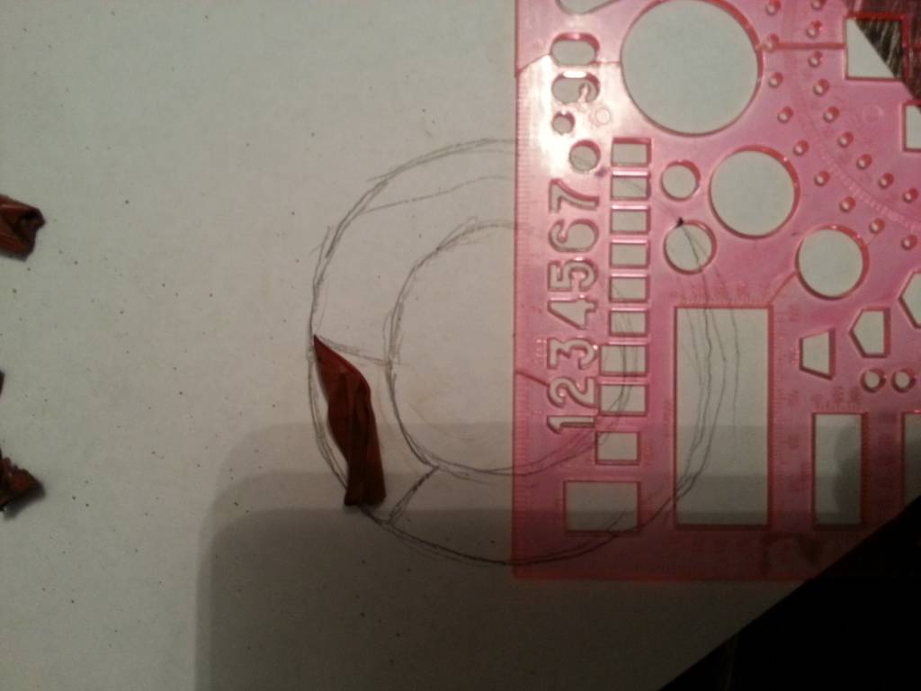

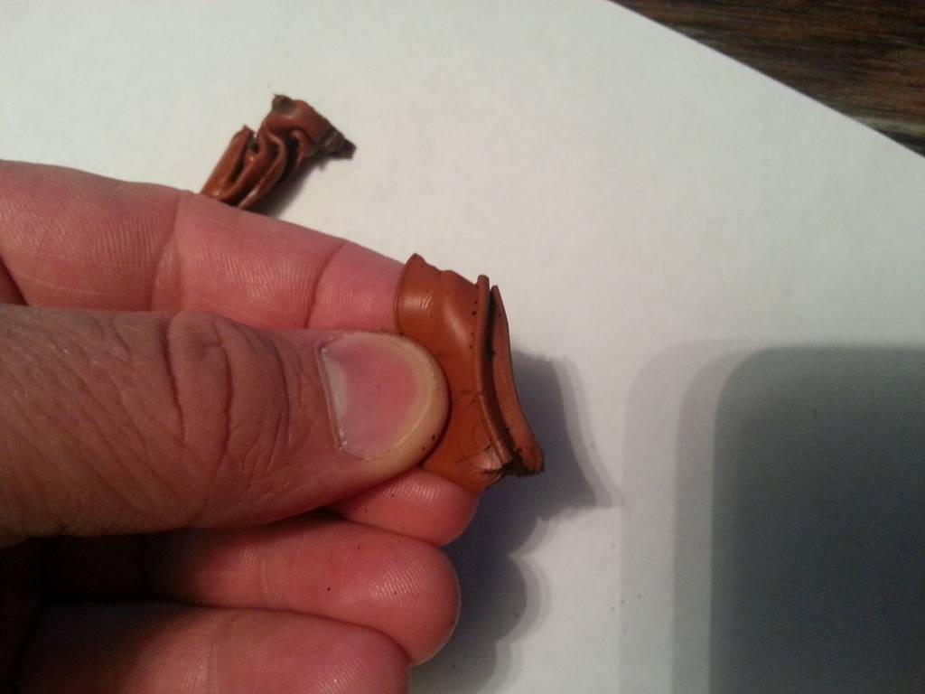

Все товарищи. Причина найдена! Позавчера был на сто. Вот фото застрявшего в масляном канале коренной постели коленвала резинки, скорее всего масляного фильтра (обратный клапан). Будьте аккуратны с фильтрами.

Ничего себе 6 кило нормальные обороты, :1: я бы сказал для Прадо с этим мотором это ближе к запредельным, поэтому он накрылся. Хотя очень похоже что какой то из каналов был забит чем то, толи от плохого обслуживани толи от гавномасла и маслонасос не мог прокачать этот канал. А вот что не могу понять, это зачем на бездоре в грязи такие обороты, колеса ведь даже не успеют цепляться за мягкий и мокрый грунт.
Ну все стало на свои места, а версия ведь такая была и почти сразу! Большинство говорило что этот мотор очень надежный и только плохое обслуживание может его доканать, что в итоге и получилось. Спасибо maksush за науку, хоть для вас это и слишком дорого вышло, надеюсь после ремонта мотор вас будет долго радовать.

Да, возможно фильтр гоняли несколько сроков, он забился полностью, редукционный клапан тоже не сработал и давлением выдавило сам резиновый клапан в канал системы смазки. А может просто дефект клапана и левый фильтр.
На фотке видно что это уплотнительная резинка фильтра и выдавить её может только наружу.
