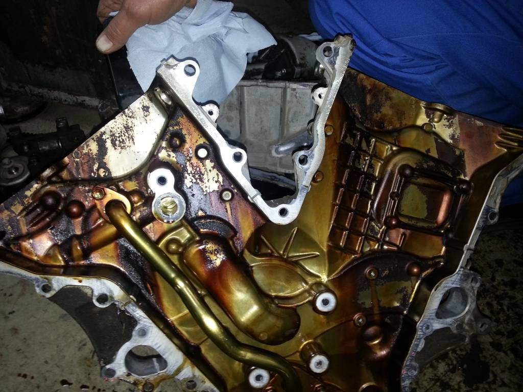

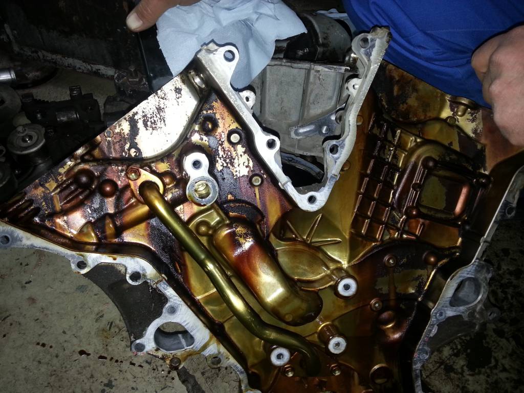

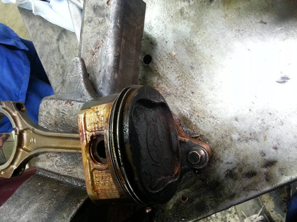

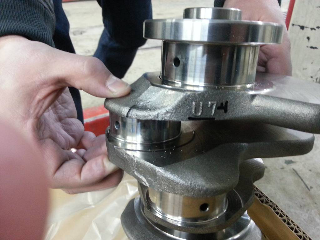

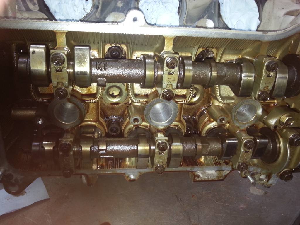

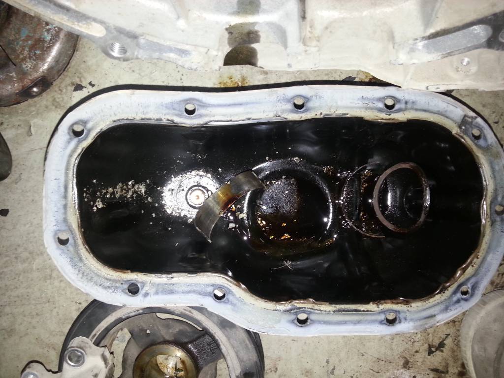

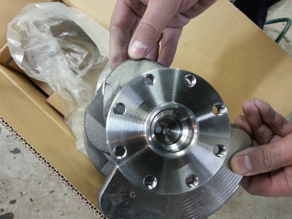

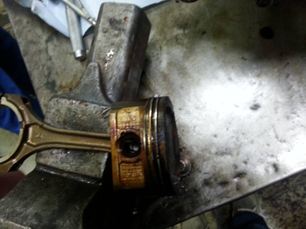

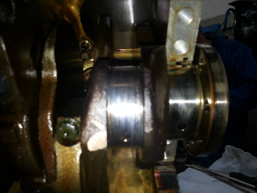

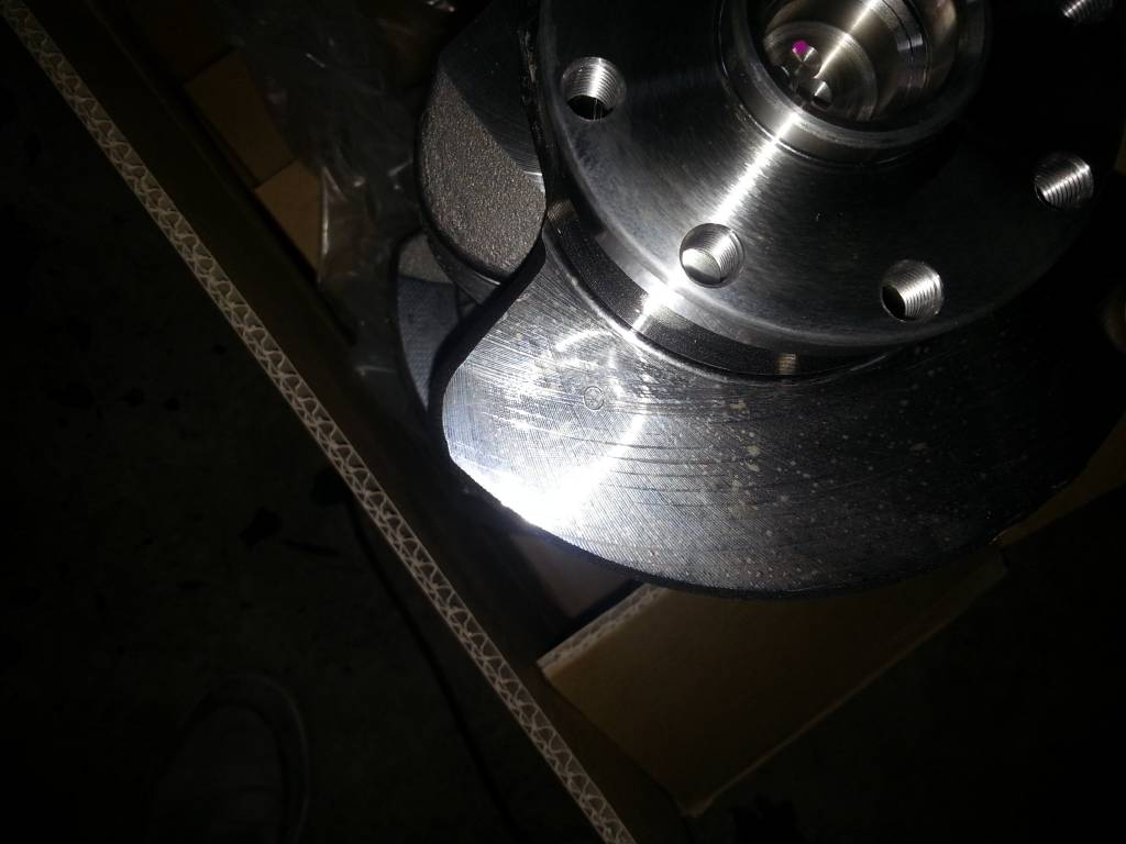

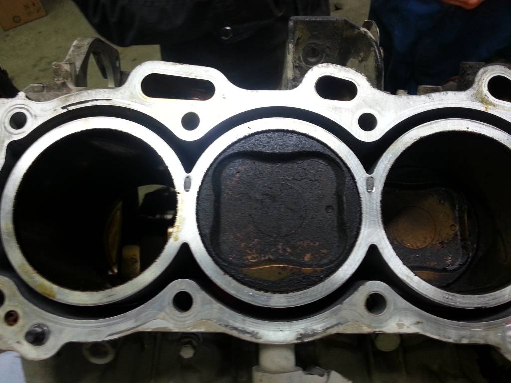

НУ вот я и вернулся из СТО. Выкладываю фото двс в разобранном состоянии. Ваше мнение уважаемые форумчане. VRUBEL по-видимому ты прав, очень похоже на ту фотографию из пиндосовского сайта. Но на СТО мне сказали что это нормальная картина..... И еще , подскажите пожалуйста как мне отличить оригинальный коленвал. Фото привезенного мне прилагаю, из отличительных примет на нем лазерный логотип (на фото есть)

#40 ВНЕ САЙТА   oleg
oleg
  • Регистрация: 21 Jan 2005
  • 752 сообщений
  • Авто: 4х4 и другие
  • Город:Киев-Борисполь
Отправлено 14 April 2014 - 08:22
Мотор внутри очень грязный с дикими отложениями, уверенно можно говорить что мотор работал не на масле а на говне, даже сомнений нет, задиры на шейках очевидны и понятны при таком некачественном масле. Насчет оригинального колена, дай больше фоток упаковки, номеров и лейблов на ней.
