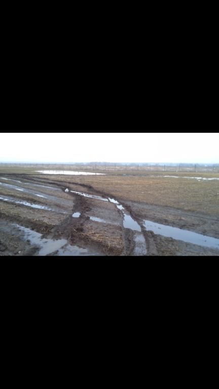

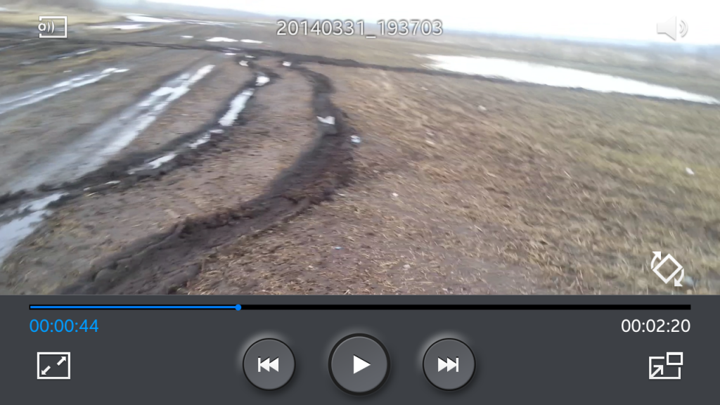

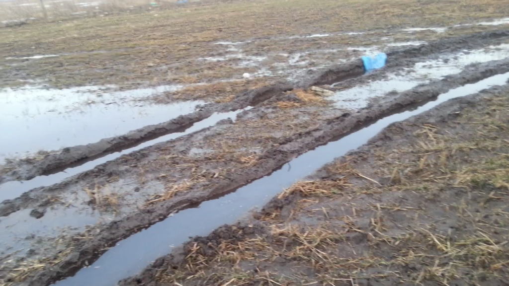

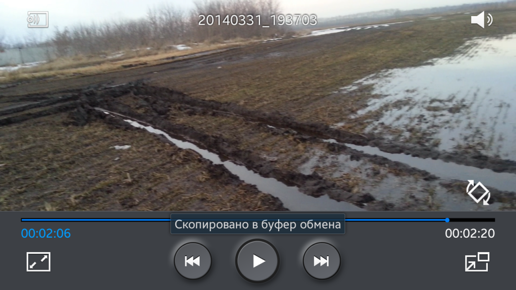

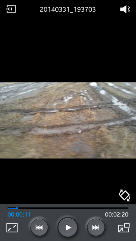

Отправлено 31 March 2014 - 18:32
Сегодня поехал все заснял на фото где буксовал. Потом выложу

Отправлено 31 March 2014 - 18:44
Вот такая ситуёвина. Понимаю что в прокладке между рулем и сидением дело, но как-то непонятно мне где я здесь мог запороть легендарный ДВС..... Может конечно и нехрена я в механических делах и не шарю и нужно было выйти сразу, вызвать трактор и вытащить машину...... Но тогда вопрос, зачем мне внедорожник. В ютубе на прадике вшторивают так что дым идет из под колес, а тут понижайка, раза три газанул до 6000 и все, сломался... Ладно, сам виноват..... к стати, я потои помыл его и утром поехал на Сто и тут у меня мигнула масленка, я сразу же остановился, подождал 3 минуты и 20 секунд и замерил уровень масла- нижний уровень был.. Долил 200 грамм т поехал на СТО с оборотами не болен 1500. Значится масло куда- то делось? Из течей было только незначительное в датчике масла сверху...... Прежний хозяин говорил что это у него давно было с зимы как- то начал подтекать
