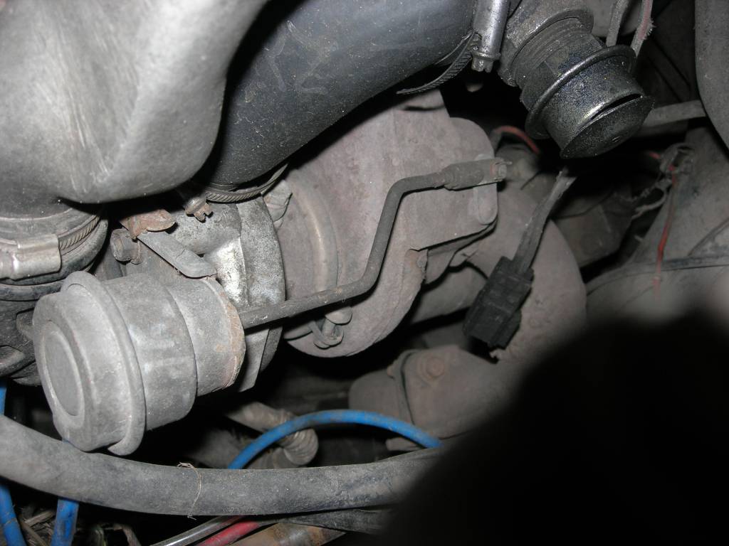

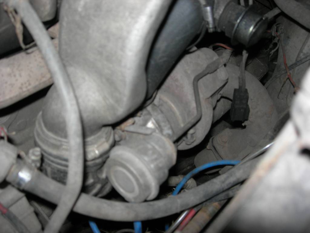

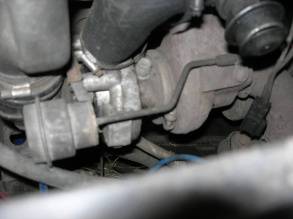

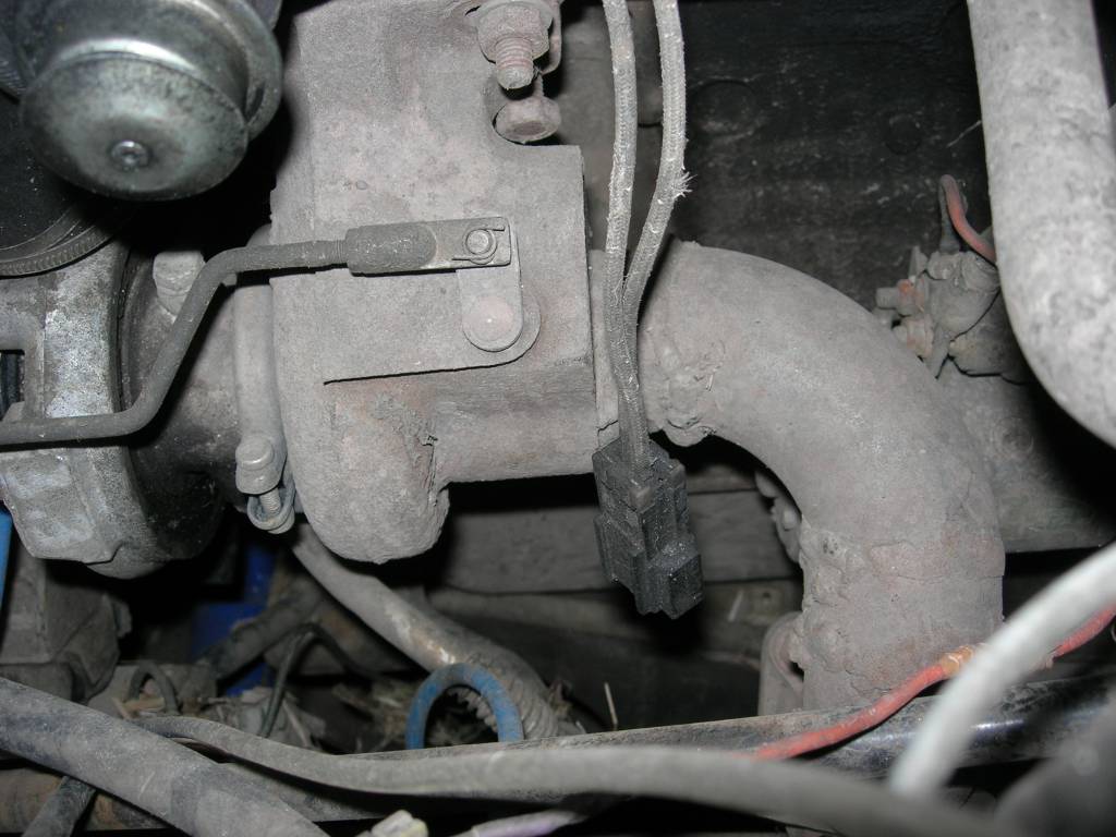

у меня на турбине стоит клапан+на колекторе есть аварийный...фоты сделал,видео завтра по дню сниму и все выложу...хотя фото выложу сейчас

Rom и volinec, я рад за Вас, что Вы победили законы физики, над которыми, япошки в конце 80х потели десятками КБ, но так и не смогли найти идеальную топливо-воздушную смесь. От того и все головняки сейчас. На улице уже эко 4-5. А любой мотор 3.3, или 3.3Т, даже после капиталки, будет дымить белым дымом. Удивляюсь Вашим талантам (по словам). Я с 2002 года сделал десятки экспериментов с разными моторами SD33T, в том числе и на своем боевом Патруле. В наличии есть много разных указателей давления, подкапотных и внутрисалонных, для реально теста в движении. Повторюсь, мне не удалось увидеть давление выше 0.6. Причины, описаны выше. Для сравнения: на 80х Тойотах с кубатурой 4200: 12 клапанный 0.55 бар, 24клапанный 0.8.
Жду конструктивного ответа по якобы 1.2 бар. Просьба непросто отписаться, а предоставить любые доказательства. Желательно технически аргументированным, если можно с видео сюжетом происходящего.
