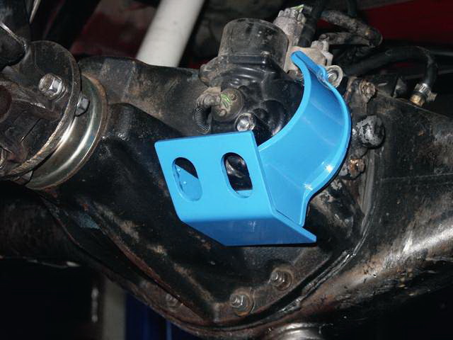

Очень интересно, буду ждать нетерпением фото. СО своей стороны могу выложить защитку привода задней блокировки, что тоже часто бьется камнями.

Вот такая простая защитка
Принято, спасибо !

Отправлено 09 March 2014 - 19:42
Сегодня уже сделал начерно заготовку, осталось подработать и поставить. Брам спасибо за классную идею!

Отправлено 09 March 2014 - 22:28
Выложи фото как сделаешь, та синенькая видно что фабрично сделана, интерсно как у тебя получится.

Отправлено 10 March 2014 - 11:31
Мне такую сделали очень быстро, желательно чтобы машина была на подъемнике для быстрой примерки.
Кстати может кто то подскажет, где взять таких пару кронштейнов под круглую трубу? Заранее благодарен.

Отправлено 11 March 2014 - 08:33
Самому можно сделать такой хомут из алюминя или жести, не вижу ничего сложного в нем, обстучать на трубе, просверлить пару дырок. А готовый надо искать на рынке у старьевщиков, два одинаковых вряд ли найдется.
