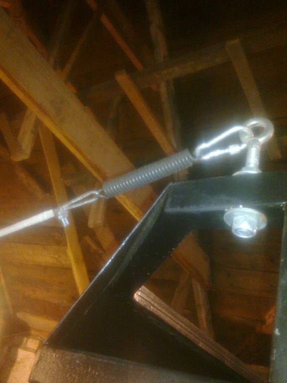

Правда не забудьте вставить в конструктив веткоотбойника вот такие элементы:
:179:

Спасибо! :293:
А зачем пружины, как на фото?

Спасибо! :293:
Сам не знаю.

Сам не знаю.
я тоже виже токой девайс впервые :303: наоброт, всегда пытаюсь хорошо натянуть трос, чтобы он "боролся" с ветками

Отправлено 23 February 2014 - 19:14
Пружинка нужна чтобы не рвался трос, при ударе конструкция спружинит и вернется в исходное. Тросики рвутся всегда, сначала тонкие, затем потолще, а потом если трос еще толще, то вырвет крепление. Не сомневайтесь вырвет и намотает где не надо, многие через это уже проходили. Тросики это полумеры, что с ними, что без них, через ветки ехать очень медленно и аккуратно. Например сосновая ветка очень тяжелая и бьет как бревно, а сухая лиственная вроде и тонкая, но такая твердая как металлическая.

Тоже ставил пружины как описал выше Леха и они при ударах вроде как работают, но смотря какая скорость и какая дровеняка попадется, поэтому сильно на них не расчитывайте.
А в чем вообще смысл веткоотбойников? Капот не поцарапать?
Типа защитить стекло от удара веток, но это когда медленно едешь, если быстро то вырвет крепеж или троса порвет, проверено. Помню первый тросик был неправильно установлен так вобще из крыла вырвало, потом уже поставили мне планку на крыло и пружинки.
Извините за задержку ответа, был занят по работе.
Пружины нужны для демпфирования подвижности в паре рама-кузов (просто у меня трос закреплен между силовиком и багажником).
В Вашем случае пружина не даст хлесткому удару внезапной ветки вырвать более жидкие чем у меня крепления в паре крыло - поперечина/рейлинг.
Да, это нужное дело. Спасибо большое!
