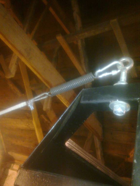

Как я решил у себя-выкладываю фотку.Держиться надежно.Если будет интерес-попробую сфоткать поближе и выложу.Пока общий вид.Если хорошо отрегулировать зазоры капота-даже царапин мало.Но мы же боремся за гламур :148:

Спасибо, что-то такое и думал. Не выламывает от толстых веток? Из какого материала и какой толщины крепления?
А сверху нужно придумать кронштейн под люстру и к ней уже цеплять трос...

материал-перфорированый алюминий 3мм.пока на елки не ехал,средние ветки выдерживает.конструкция сделана как ребро, поэтому согнуть ее трудно.Все зависит от того, как и где кататься.Если на соревнованиях,то некогда выйти и спилить ветку,(на одной машинке видел приваренную катанку 10мм)А если это прогулка с удовольствием, то даже полезно остановиться,срезать толстые ветки,
выпить пивка(ведь за рулем неззззяя!) :161: заодно можно облегчить мочевой пузырь.Одни только плюсы
А вот кронштей под люстру как минимум должен иметь по 2 точки крепления с каждой стороны,иначе может его вырвать.

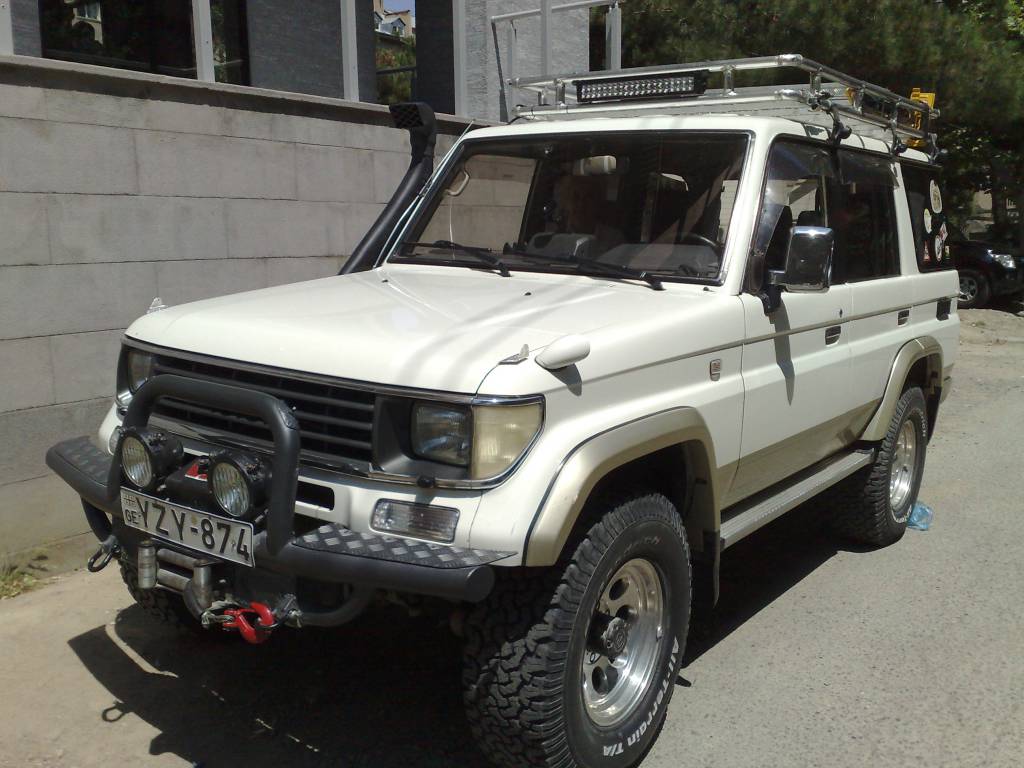

Вот нарыл пару вариантов:
С первым у меня по высоте будет ограничение из-за бокса, но крепление хорошо смотрится... где такое взять?))
А во втором варианте получается слишком низко посажена, там люстра Спот, а если ставить Флуд или Комбо, может быть низковато.

Второй вариант более удачный, как на меня, люстра лучше защищена от веток и не будет засвета от капота. Как раз вариант для меня а то после лифта машина в гараж входит в притык и багажник уже не влезет. А что там с веткоотбойниками если без силовика?

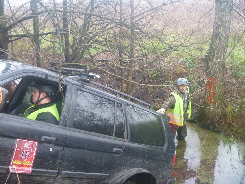

Пока только такую фотку нашел:
