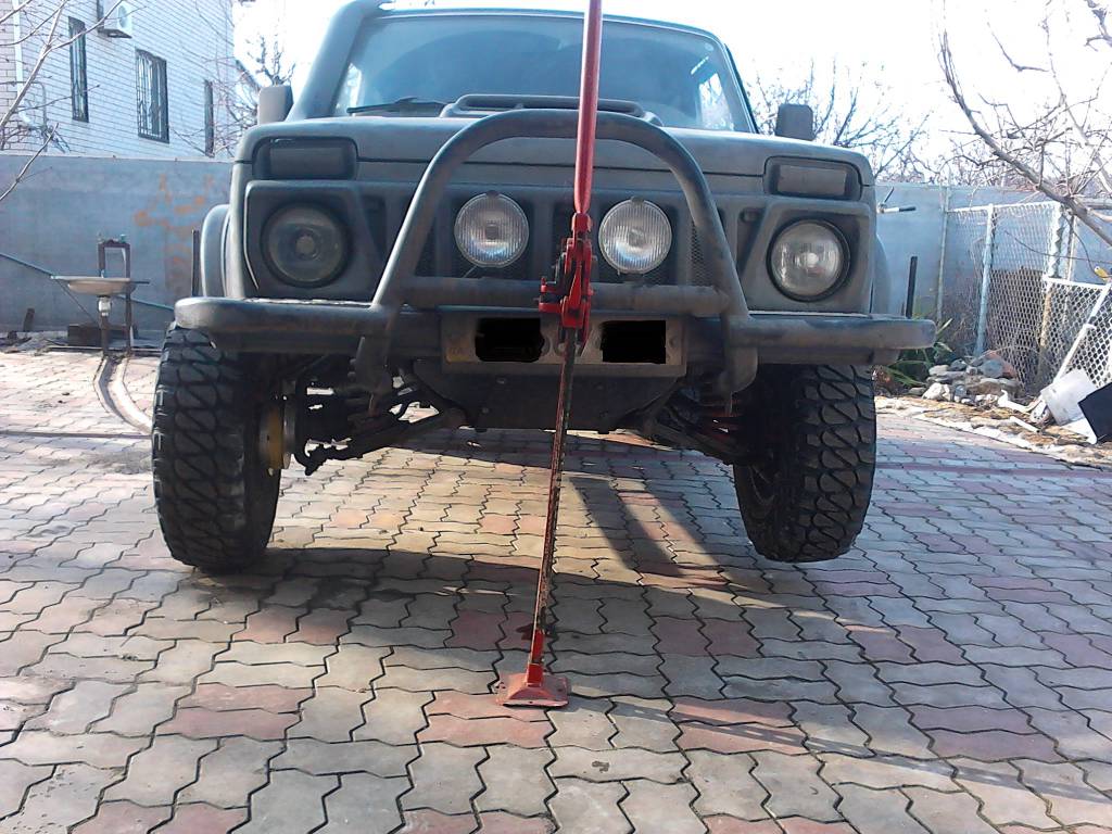

Примечательно. Но, два дня назад, закончил сборку и испытание первого пробного редуктора на "Ниву" Результатом остался доволен. А сегодня увидел на эту тему. Поэтому хочу поделиться своими соображениями на этот счет:
1. Положительные моменты. Установить к\р на стандартную ходовую,и трансмиссию проще и дешевле чем устанавливать мосты "Вольво" УАЗ и т.п.Ведь их всегда можно снять и вернуть автомобиль в исходное состояние. Подбирая П/Ч редуктора можно устанавливать колёса любого размера и для любых желаемых условий эксплуатации(естественно в разумных пределах :)) и это пожалуй, самое главное! Также можно существенно уменьшить нагрузку на штатную трансмиссию автомобиля и увеличить её ресурс.
2. Отрицательные моменты: Увеличивается неподрессоренная масса и вероятно придется установить более энергоемкие амортизаторы, если таковые еще не установлены. Увеличится плечо обката и придется компенсировать это дисками с положительным вылетом. Возможно, несколько ухудшится управляемость и максимальная комфортная скорость. Но это скорей связано с размером и типом колёс. Увеличатся скручивающие силы на подвеску и мост. Но как показывает практика, подвеска любого внедорожника спроектирована с большим запасом прочности и без труда выдерживает увеличившиеся нагрузки. К тому же, её не сложно усилить.
Подытоживая, скажу: Если появилось желание оборудовать свой автомобиль колесными редукторами, можем этот вопрос решить. Правда пока, в порядке эксперимента. Так как есть достаточный опыт в проектировании изготовлении и применении к/р на самодельной технике(Алексей "Деда" в посте выше, привел примеры) Но опыта внедрения редукторов в стандартный автомобиль, кроме того, о котором, я упомянул, пока нет. Ориентировочная стоимость комплекта редукторов, вероятно будет несколько меньше, чем у коллег из Барнаула. Так как наши редукторы проще и технологичней в производстве.

Хочу подчеркнуть, что, я пока, не продаю готовое изделие или решение. Пока, что есть определённая концепция и работоспособный образец для а\м "Нива" (фото и данные которого, пока воздержусь выкладывать, т.к изделие находится в стадии разработка и есть идеи по изменению, и улучшению конструкции)
Но предлагаю принять участие в эксперименте, где гарантией успешности будет наши знания и опыт,а Ваш интерес будет в том, что вы станете первым обладателем этого девайса на Украине к тому же по минимально возможной стоимости(практически по себестоимости + небольшие накладные расходы)
сколько мм между осями?? а то по фото не совсем понятно.. или мне кажется или на поднятой стороне пружина больше сжата чем на той что стойт на бетоне (что-та не так в Одессе с гравитацией) :273: .. при ровной поверхности и паралельности кузова к нему (на фото), правая покрышка на много больше от земли, чем розница в осях на редукторе, которая просматрывается под машиной.. :273: повторюсь : может фото кривое, может мой комп кривой, но разница в осях всё ровно интересно.. :273:

Posted 17 February 2014 - 22:16
Еще вариант-фотограф кривой, а может машина... :564:
На самом деле разница 30мм.
Message edited by Алга: 17 February 2014 - 22:16
Спасибо за ответ..
