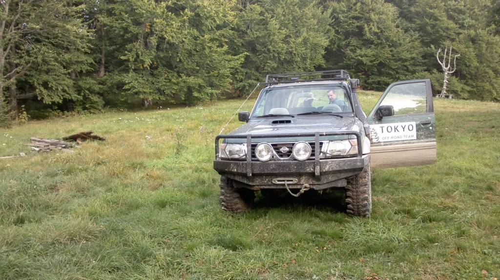

Во первых, в 70-ке дизель, что неприемлимо. Мотора V6 бензин нет ( рядный не подходит, так как не будет нулевых свесов).
Во вторых в 70 просвет в базе меньше чем у Паджеро ( спереди ). Все равно ставить на порталы + переделывать на бензин.
В третьих в стоимость порталов входит перестановка редуктора на любую сторону.
В четвертых зачем 70-ка если есть в наличии подготовленый короткий Y 61 ???
В пятых......
