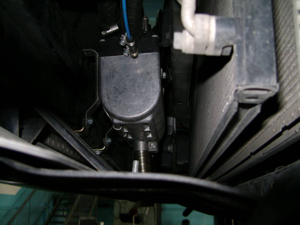

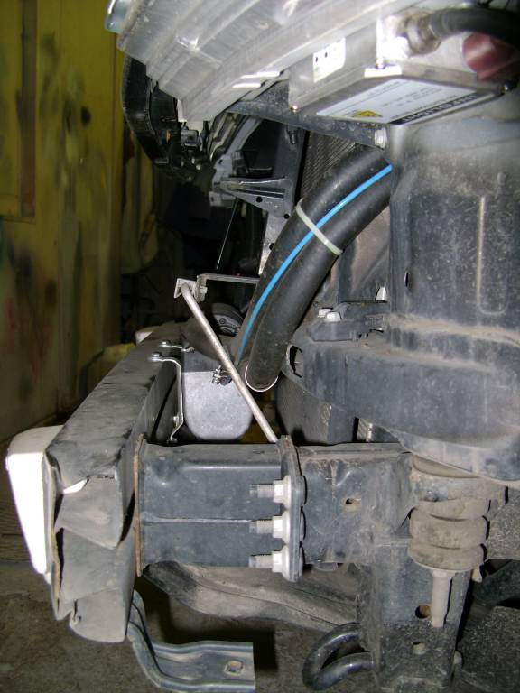

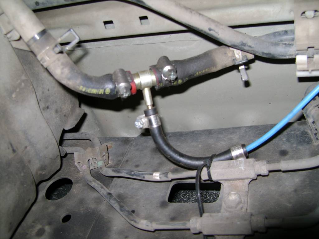

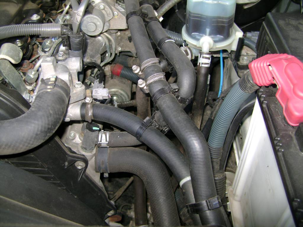

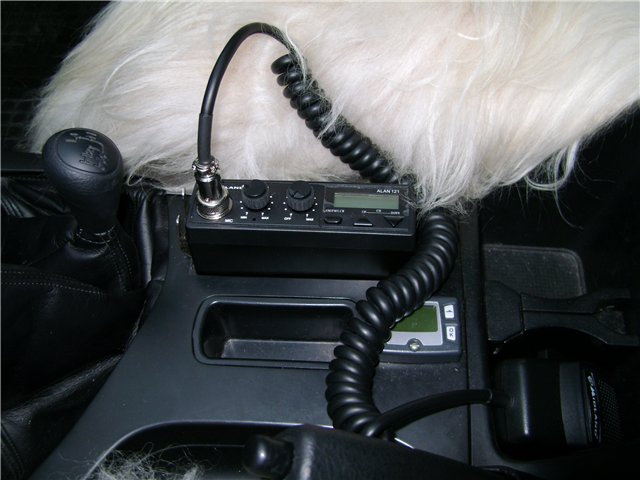

Стоит уже третий год ПАНДОРА 2000 и ЭБЕСБАРХЕР на ПРАДО 120-м дизель 5ЛЕ. При этом могу отметить тугодумность сигналки с болезнью вылета брелков через 1,5 года, благо их в комплекте два было вот и заглючили они почти сразу потом. Пришлось в последний чуть ли день гарантии менять брелок на более последнюю модель (пока вроде работает) во общем сигналка неплохая но со своими закрутасами. Так вот помимо пульта ЭБЕСБЕРХЕРа в салоне у меня подогреватель еще подключен на свободный канал сигналки и включаю я его кнопкой (открытия багажника) из дома той же кнопкой потом и выключаю, удобно экономно и делов на пять минут подключения по проводам. Из опыта эксплуатации сделал вывод, что для Подогревателя конечно лучше иметь отдельный бачок в салоне за обшивкой с нормальной соляркой позволяющей произвести нормальный старт при большом минусе за бортом. Были в прошлом году замерзания по магистрали которые пришлось "лечить" предварительным запуском двигателя авто, потом оттаивало но сами понимаете...
