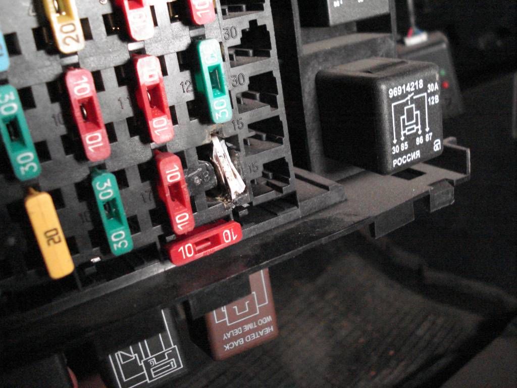

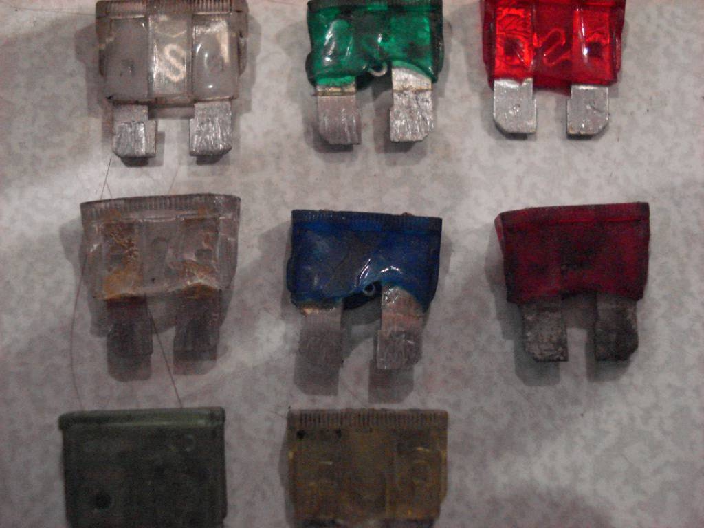

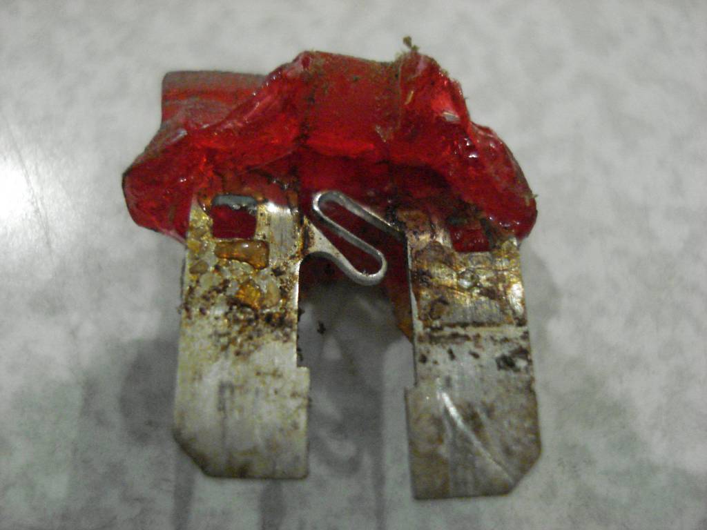

раньше писал о предохранителях "маде ин КИТАЙ" пришла машина на ремонт и увел.... заметьте что все они целые в смысле не перегорели
а это просто вершина хит парада ....
Да, уже обсуждалось ранее. Кто-то делал тесты 20А предохранитель на стенде выдержал 90А, все поплавилось, а он целый.
Интересно, как внешне отличить такой предохранитель типа на 20, а он сам на 90? Чисто нравится-не нравится ил тестером мерять?
отличить не сложно .... чуть позже попытаюсь выложить фото хороших и указать в кудою смотреть

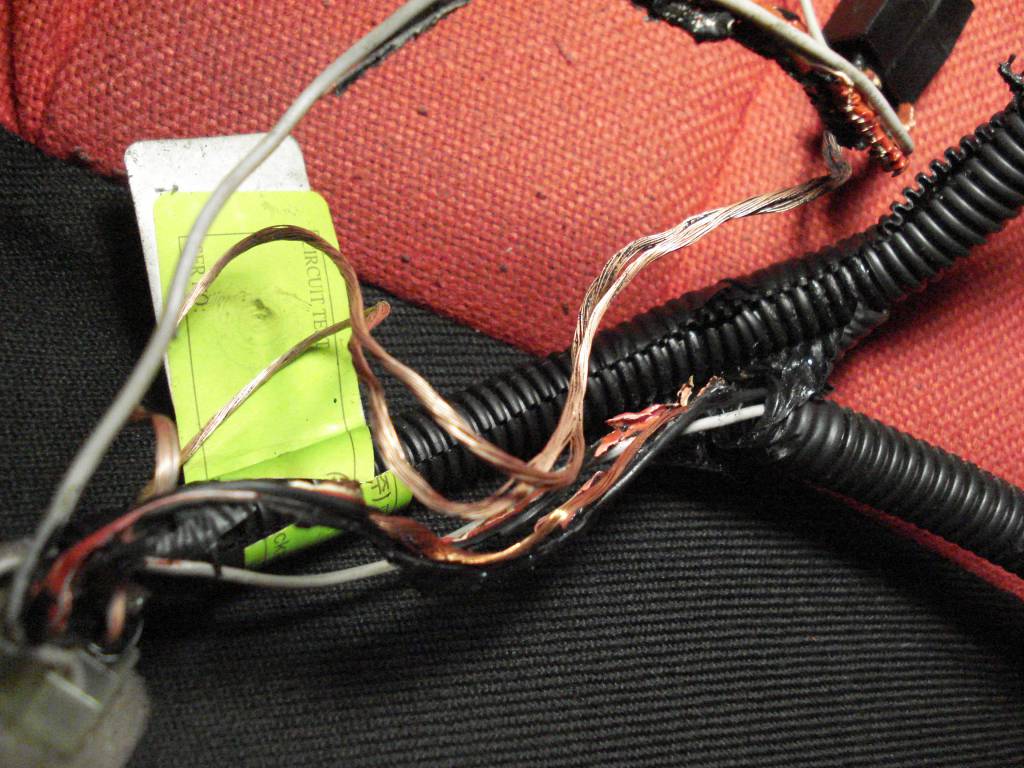

и ещё раз о важности использования предохранителей и последствиях не понимая этого
