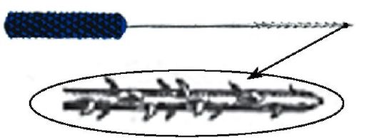

Posted 12 September 2013 - 19:19

забитые форсунки омывателя стекол прочистить станет легче после визита к знакомому стоматологу(или у любого попросить)отработавшие иглы для удаления нервов, или что то подобное... - зубоврачебный инструмент рулит!
логично :179: и уж точно не нужно использовать , швейные иглы , потому как калённые и легко ломаются :1: и тогда вперёд в магазин за новой форсункой
Там какие- то спец иглы? Я пару разков компресором продувал, пока помагало.

Лесничий,вот, только не пугайся, называется "пульпоэкстрактор"
Макс, поясни, что за хрень?
Всё, прогуглил и понял, спасибо!
