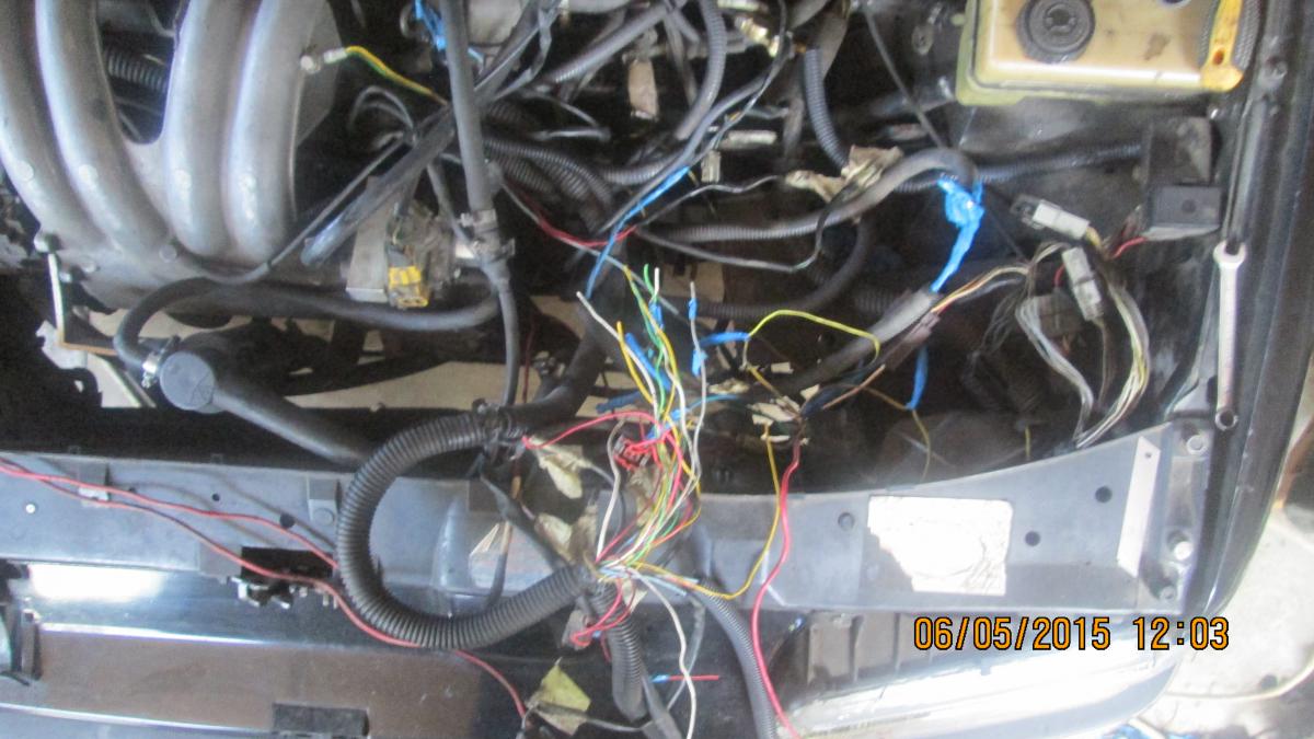

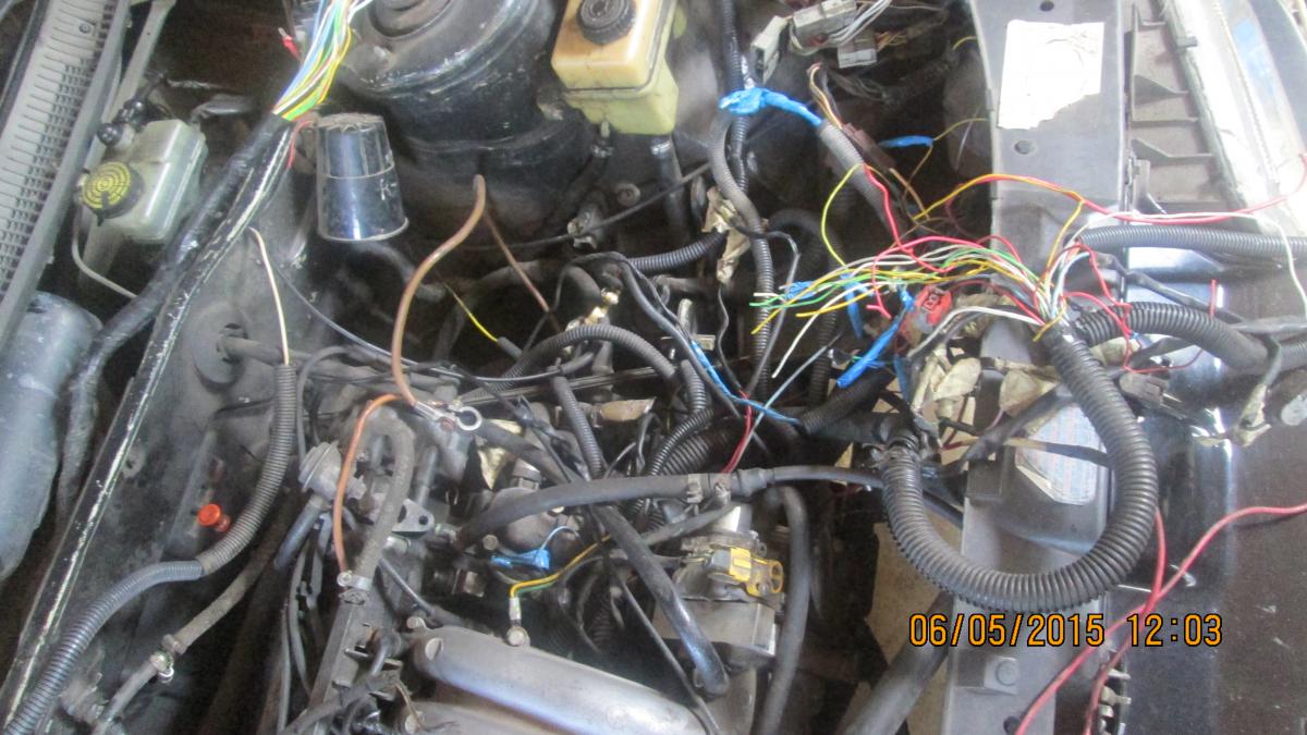

Отправлено 06 May 2015 - 18:54
вчера пригнала девочка на ремонт Пыжик 405 , перед этим за ночь садился аккумулятор , поехала к хвалёному электрику , сказал . перебрал всё!!! но потом что бы заглушить машину нужно было выключить зажигание но двигатель выключался только после поднятия ручника :59: вот такие глаза и у нас были , в общем взяли в работу , вот и думаю а не открыть ли тему "ВЕЛИКИЕ " мастера , когда подняли проводку увидели вот такое

#460 UdavHaval
UdavHaval
  • Регистрация: 19 Dec 2012
  • 94 сообщений
  • Авто: GW Haval H5
Отправлено 07 May 2015 - 06:57
Если двиг глашится при затягивании ручника, то это напоминает работу турботаймера.
