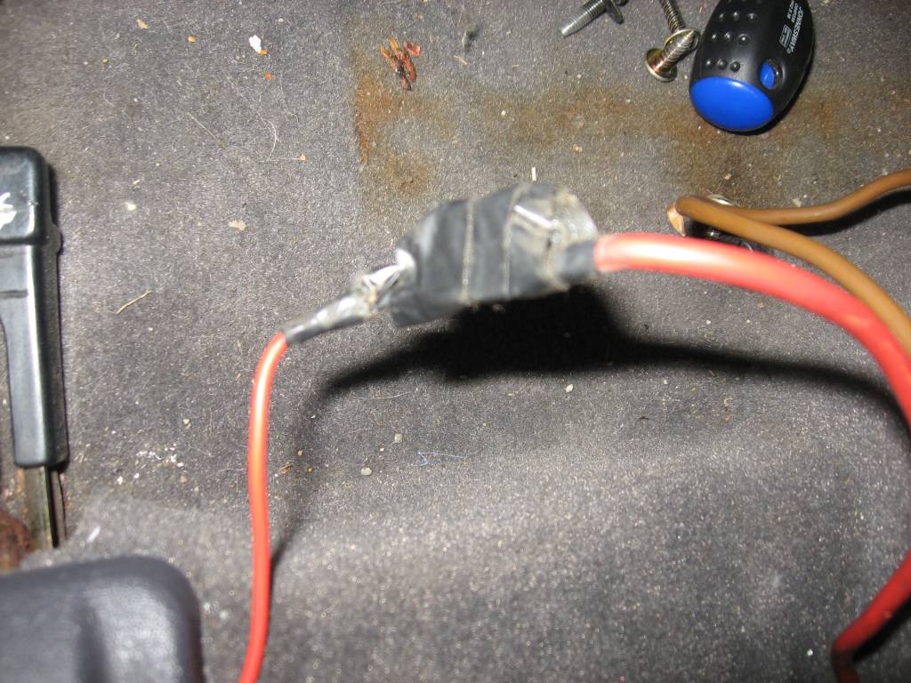

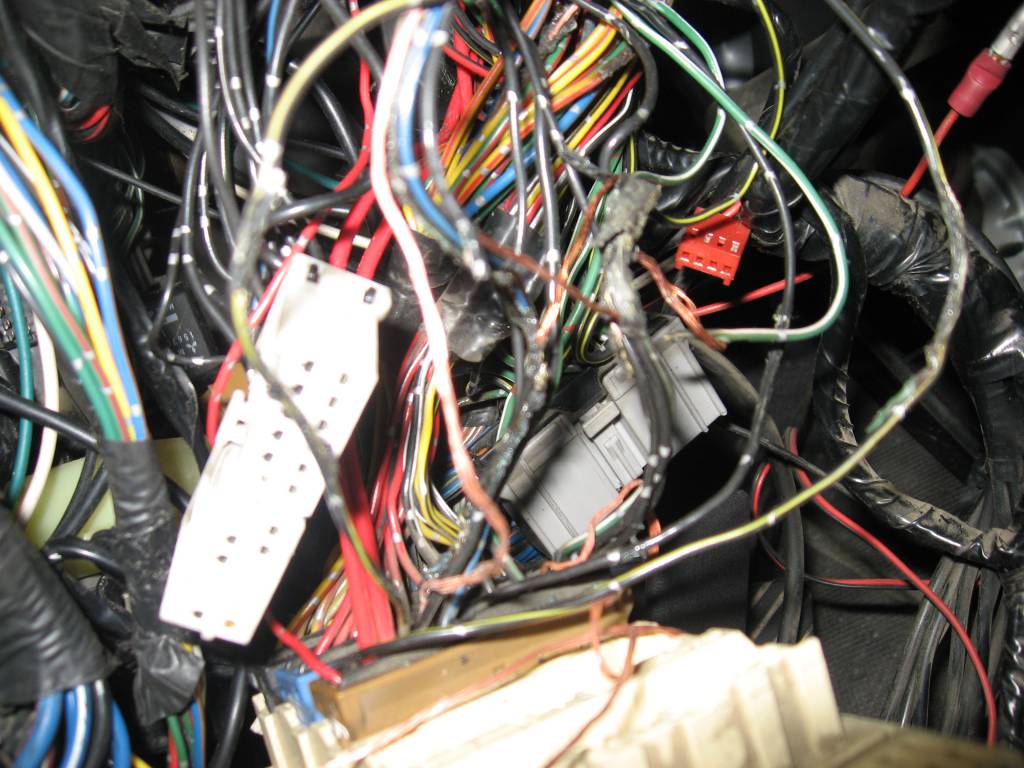

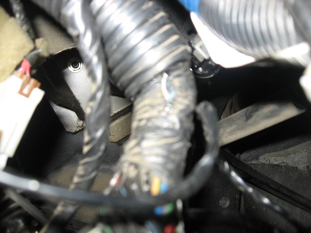

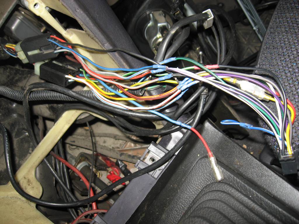

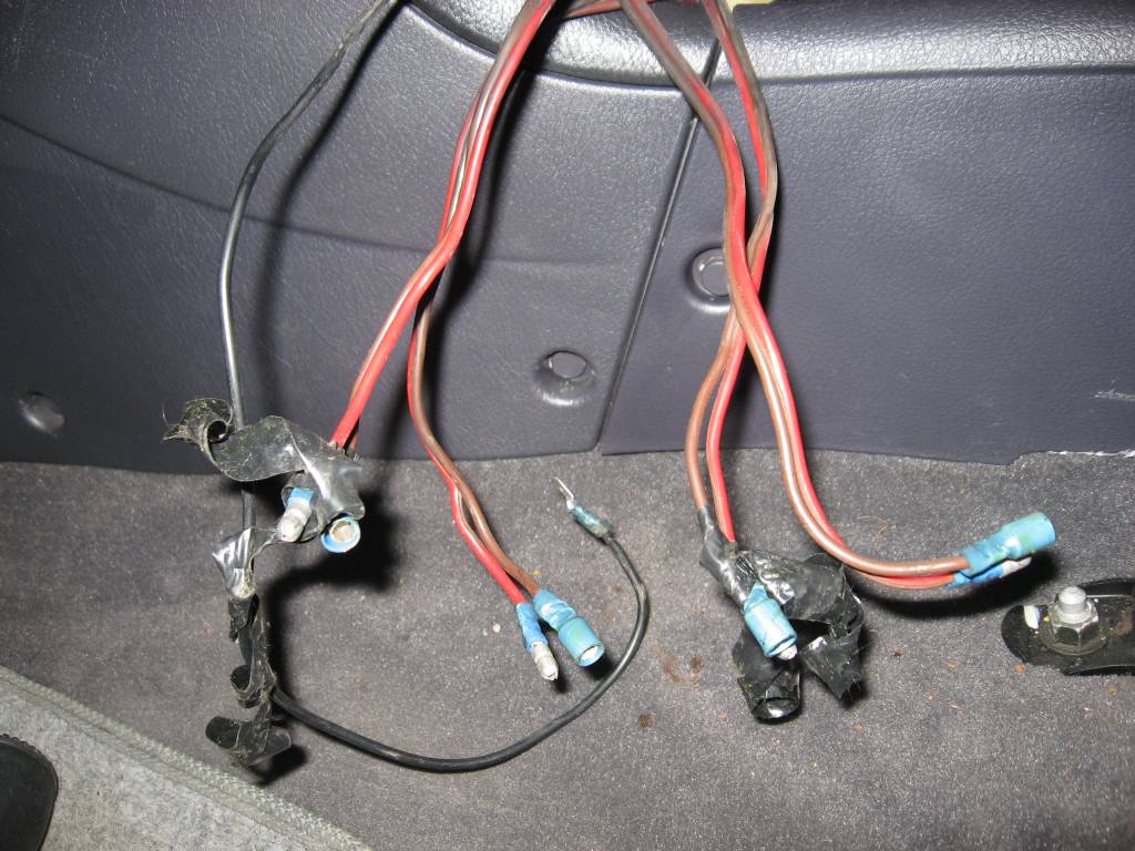

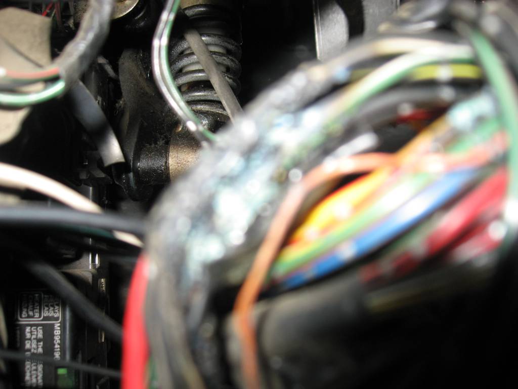

притянули машину, задымилась проводка IMG_8197.JPG IMG_8198.JPG поломку искал недолго, внутри оказалось на много интереснее IMG_8202.JPG причина была очень интересной, после усилка эти проводаIMG_8200.JPG были подсоединены к штатным машины IMG_8201.JPG ну и сам силовик, тоже впечатлил IMG_8199.JPG
