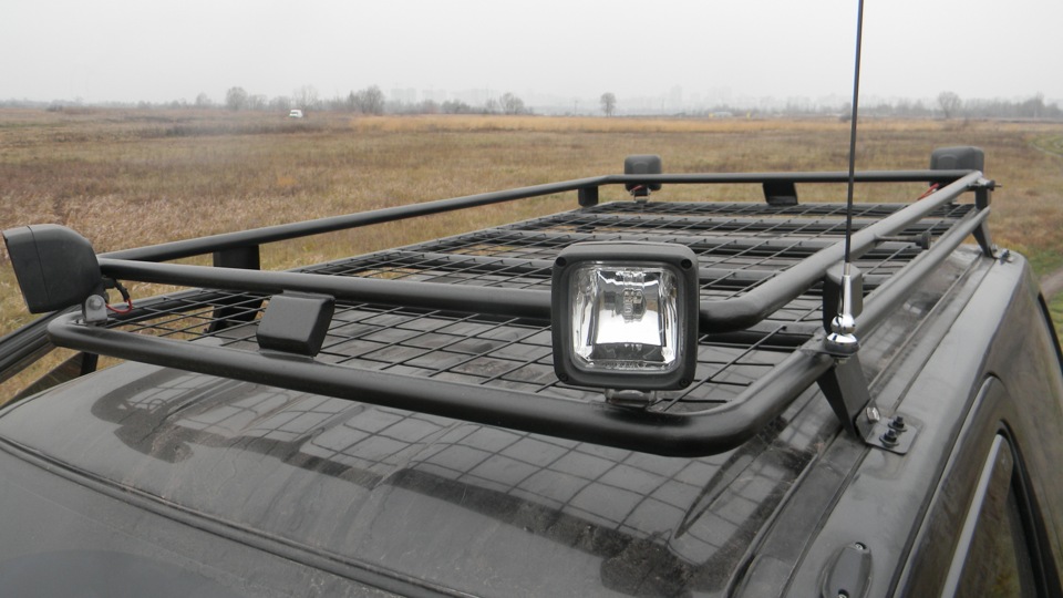

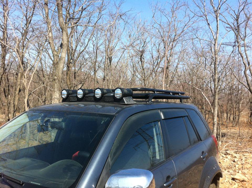

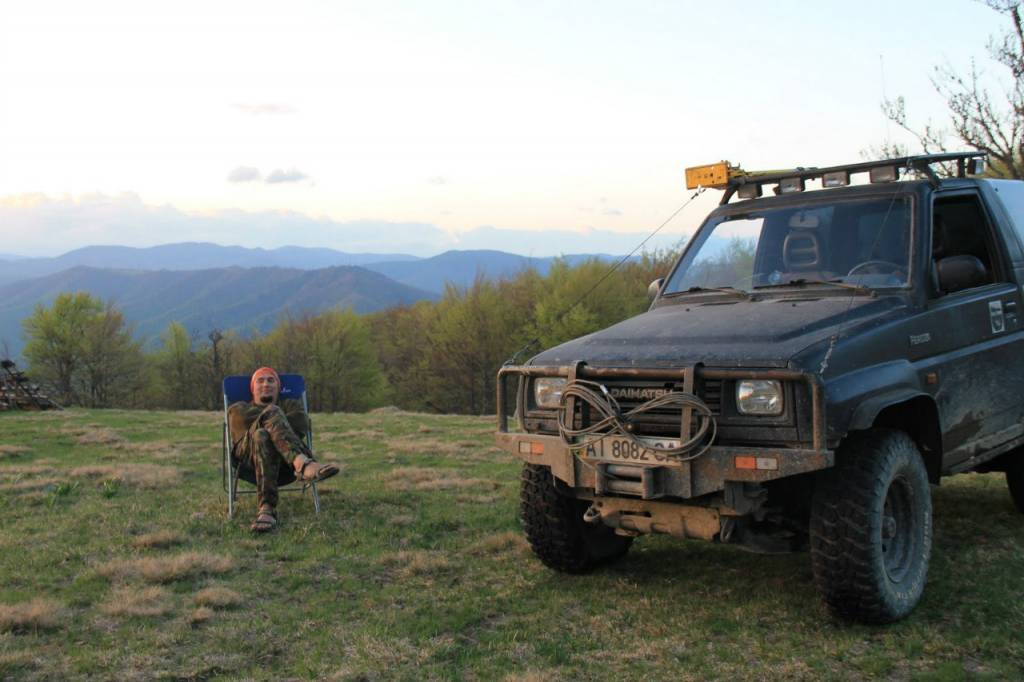

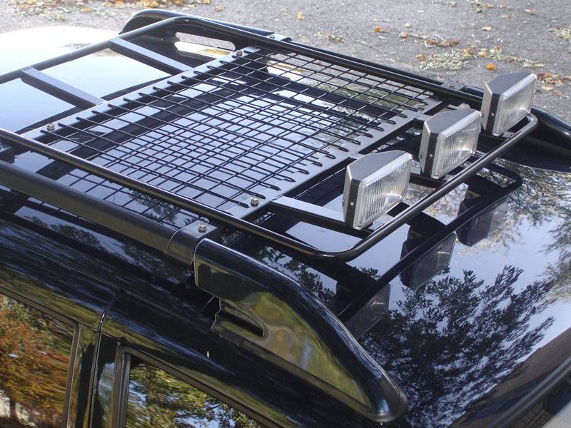

Изначально делать багажник не планировал, но постепенно склоняюсь к мысли, что на маленькой машинке он будет не лишний. Хочется чего-то легкого и практичного, буду благодарен опытным товарищам за советы.
Вот примеры найденного в нете, на что ориентируюсь пока что

ИМХО. что-то похожее на вариант №3 будет и легким и практичным.
но если устанавливать фонари, то я бы их спрятал за каркас.
сейчас есть масса диодных фонариков высота, которых до 10 см.
а делать глубину багажника менее 10 см не практично.

Фонарей не будет, ну или позже будет лайтбар вперед) но его повешу под багажник. Глубину где-то около 10см. и думал делать.
Смотрю у заграничных коллег часто багажники совсем без бортов, просто как платформа. Вот и думаю нужны ли они, а еще фотку нашел где борта сделаны только сбоку и сзади, неплохо выглядит :303: Насколько практично- не понятно
У меня два белазовских багажника
Даже не представляю как они выглядят и где взять) + хочется сделать все красиво, а это значит варить/резать, так лучше сделать с нуля, чем переделать готовое изделие

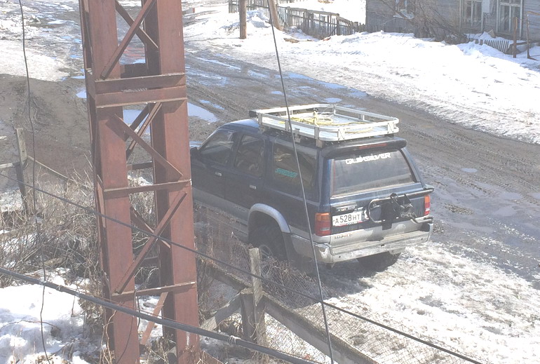

У меня такой установлен. Алюминиевый. Легкий. Из Японии. Грузил до 50 кг. Да и сам по нему ходил.
Я собі зробив без бортів і фари під багажником, як на фото. Не пожалкував жодного разу.
На випадок далеких поїздок пошив з PVC м’який чохол типу ейрбокса, на «блискавці», кріпиться до багажника гаками і стропами, як на фурах.
