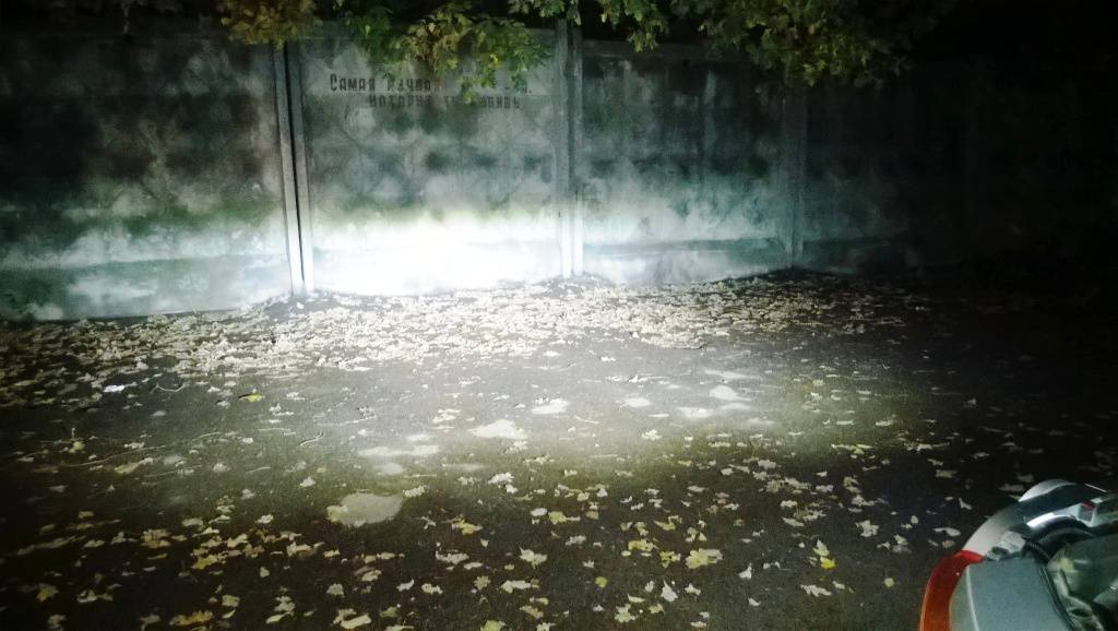

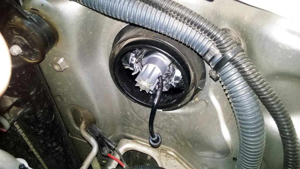

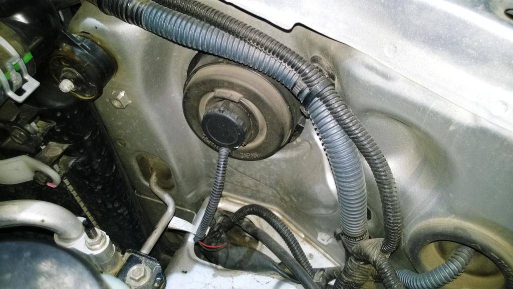

Вчера мне доставили из Китая мою новую покупку - LED Head Light H4 - Светодиодные лампы для фар.
Ну конечно я не удержался и побежал в гараж устанавливать.
Снял свой Китайский ксенон, который за год пользования выгорел с 5000К(белого свечения) в ярко голубой.
Все знают что когда ксенон выгорает, то свет постепенно переходит в более голубой цвет, почти в ультрафиолет. Свечение есть, а освещения воспринимаемого человеческим глазом нет.

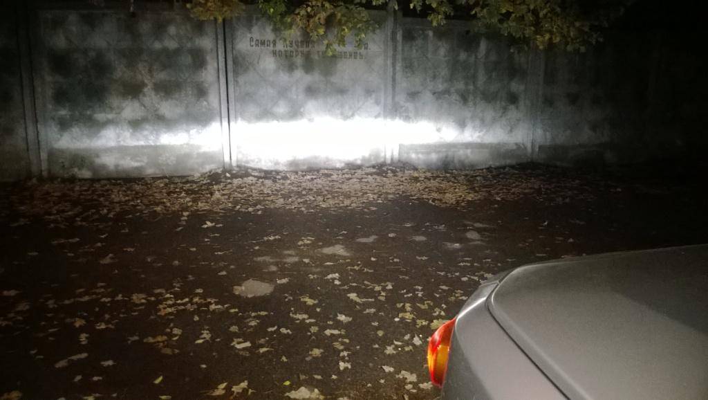

Ну вот переставил. Свет , как и обещали производители, оказался белым и насыщенным. Правда фары пришлось пере регулировать, так-как пучок сильно бил в верх. Переключение Ближний - Дальний работает, НО! Эффекта в освещённости от переключения практически нет! То есть я практически потерял Дальний. Выручает только то, что у меня стоят Хеловские дополняшки дальнего света на бампере. Ну а если с другой стороны посмотреть - дальним я пользовался всего пару раз в году, да и в основном для того чтоб моргнуть встречным предупреждая о засаде ГАЙцев на дороге. Так что я, в принципе, покупкой доволен.
У кого есть вопросы - милости прошу!

Вопрос:
а что будет если намокнет или утонет кулер?
подозреваю, что при попадании водички на него он должен сдохнуть и лампа сгорит от перегрева.

Не хочу сейчас кидать кому-то камни в огород, так как фотография может и не передавать реальной картины, но что-то мне очень кажется, что светлая область прямо над основной яркой границей - это то, на что потом будут матерится все встречные водители. На стене оно ярким не выглядит, но, думаю, каждый смотрел хоть раз на горящий диод даже сбоку. Слепить, сдается мне, будет некисло(

Вопрос:
Это всё продумано инженерами.

Даааа это похлеще колхозного ксенона будет, тут соглашусь с Сашей. Четкой обрезки нет, слепить будет дай боже. Плюс 1800 люменов против 3000 в ксеноне.... Диод хорош тогда когда весь свет идет через линзу и потери очень маленькие, а тут он не в фокусе, плюс потери на отражатель, а встречные вообще будут матом крыть.... Самую дешевую диодную фару которую встречал начинались от 750 баксов за штуку и до 3000 зелени, свет там конечно на все деньги, а это ....

Светодиод, просто так, выгореть не может. Со временем, 2-5 лет, изменяется яркость свечения, обусловленная падением омического сопротивления. И то, на глаз, определить довольно сложно, потому что мощность и световой поток не меняются. Просто повышается Т в кельвинах. От обычных 4000-5000, до 6000-7000.

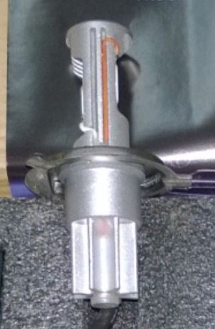

Серег а у тебя в фаре отражательный колпачек стоит? И второе. Нет грани между ближним и дальним. Каким образом в твоих комплектах эта функция работает? В ксеноне просто двигается лампочка. Здесь как происходит? :303:
#57 Arhimed
Arhimed
  • Регистрация: 14 Mar 2011
  • 213 сообщений
  • Авто: Паларис
  • Имя:Винниту
  • Город:411 Батарея.
Отправлено 18 October 2013 - 13:01
Да, колпачок стоит. А по поводу переключения - там на самой лампе стоит два светодиода, оба на разных уровнях и по разные стороны корпуса лампы. Скорее всего переключение не заметно из-за того что корпус сделан из не прозрачного материала(алюминий). На ближнем горит один диод, а на дальнем оба.
Думаю вся проблема фокусировки прячется в толщине корпуса холодильника светодиода. В простой лампе нити расположены на одной линии, т.е. на оси. Как только сместили оси источника свечения - сместили фокусировку! И из-за непрозрачности материала корпуса, и смещения осей источника свечения, мы получаем данный результат.
Пойду в гараж и попробую сместить расположение источника свечения относительно оси фокуса.
Пожелайте мне удачи и благопоучноггго возворащения :161:

Интересно, ждем ответа как устроен принцип переключения..
#60 Arhimed
Arhimed
  • 213 сообщений
  • Авто: Паларис
  • Имя:Винниту
Отправлено 18 October 2013 - 23:34
Никакого принципа, просто включается второй светодиод и светит одновременно с ближним светом.
Реально эффекта переключения практически не видно, просто свет становится немного ярче.
Как я уже предполагал, для полноценной светоотдачи и повторения галогенки, необходимо создать светодиод с 360 градусным свечением и разместить их два в одну линию на одной оси. Тем самым скопировав устройство и конструкцию простой лампы для фары.
Так-как пока не существует таких светодиодов, максимум 120 градусов, вот и получается не полноценная фокусировка. На данный момент, с нынешними светодиодами, возможен и реален только вариант ламп Н7 и т.д., т.е. либо ближний, либо дальний.
Я сегодня подключил к контактам дальнего дополнительные фары, получается ближний(LED) горит постоянно, а функцию дальнего уже выполняют дополняшки с встроенным ксеноном. Смотрится и функционирует обалденно. Так что всего что я хотел - уже добился.
Ближний светодиодный - белый и яркий, долговечный, не выгорающий. А дальний (иногда используемый) мощный ксеноновый.
Для большего результата - люстра на крыше, убивающая темень, режущая ночь на две половинки - полный мрак и яркий свет.
