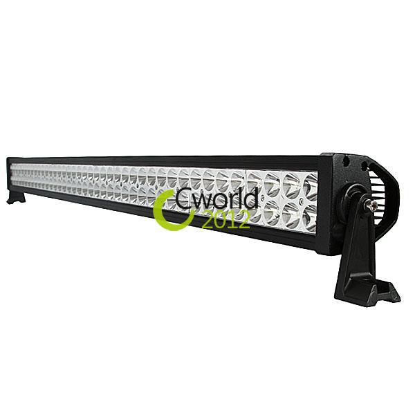

Добрый всем день!
Колеги, помогите - подскажите!
Вот купил себе для машинки такую штуковину -240W LED light bar 42".
Буду устанавливать на крышу в пазы передних лап креплений штатного для ФЖ багажника, но вот возник вопрос - как провести кабель питания, чтоб не дырявить крышу?
Может кто уже имеет опыт по установке такого рода осветительных примочек и прокладке проводки.
Поделитесь пожалуйста!
Буду очень благодарен! :453: И за фотки тоже :264:

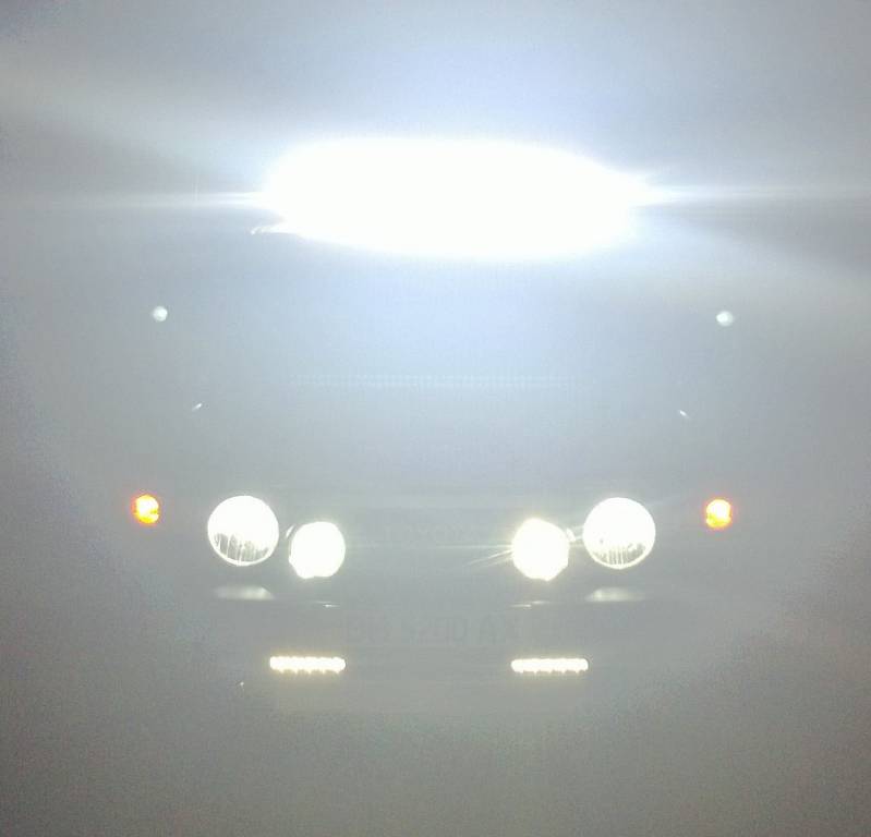

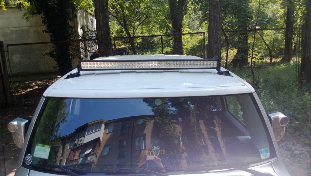

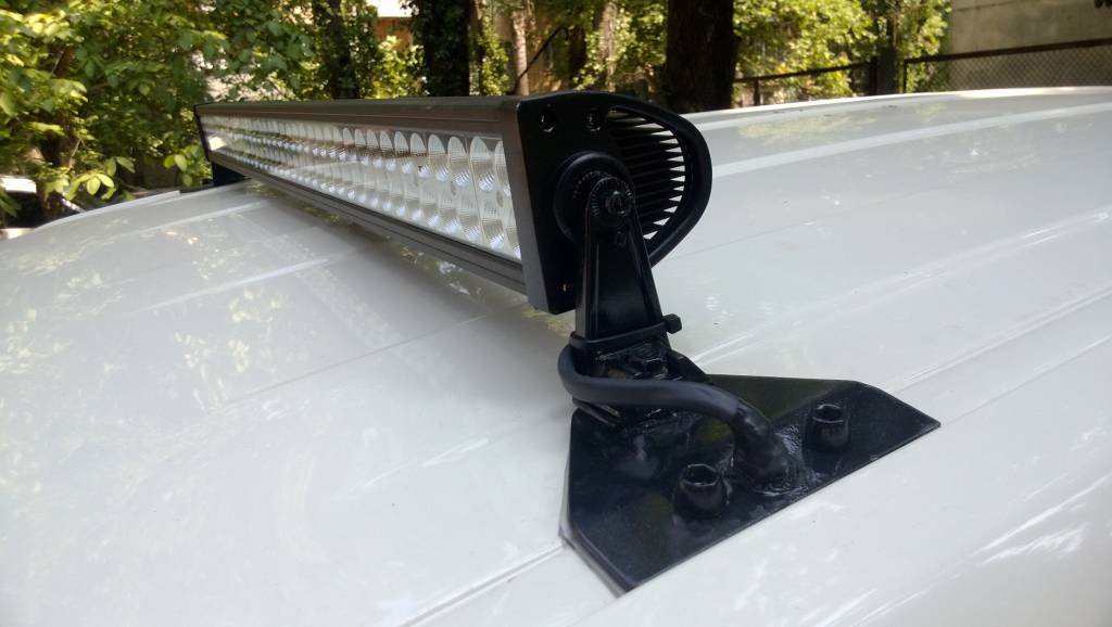

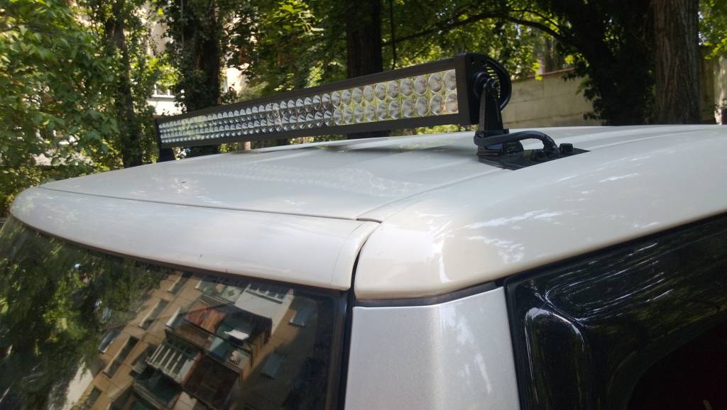

Отправлено 27 August 2013 - 19:41
Привет всем интересующимся!
Поставил себе люстру на крышу, доволен как слон!
Проводку провёл по желобам в крыше и уже готовым отверстиям в крыше под крепления багажника.
Релле поставил под капотом на 40 ампер с предохранителем и выключатель парктроника приспособил под люстру.
Вот и вся песня. Если у кого есть вопросы - милости прошу!

Хорошо получилось!!!
А Вы уверены в надежности боковых стоек люстры? Они ведь пластиковые?
З.Ы. А провод в качестве страховки! :161:

Отправлено 28 August 2013 - 11:00
Привет Сергей, если стоит багажник, тогда все-таки придется сверлить. Ну и как впечатления от света?
Привет Виталий!
Даже если стоит багажник - ничего сверлить не надо. Надо всеголишь вывернуть любой удобный крепёжный болт и отверстие использовать под проводку. А свет просто ошеломляющий!!! Ночь с ёё темнотой исчезают.
Ктото спрашивал о кронштейне, - он металический.

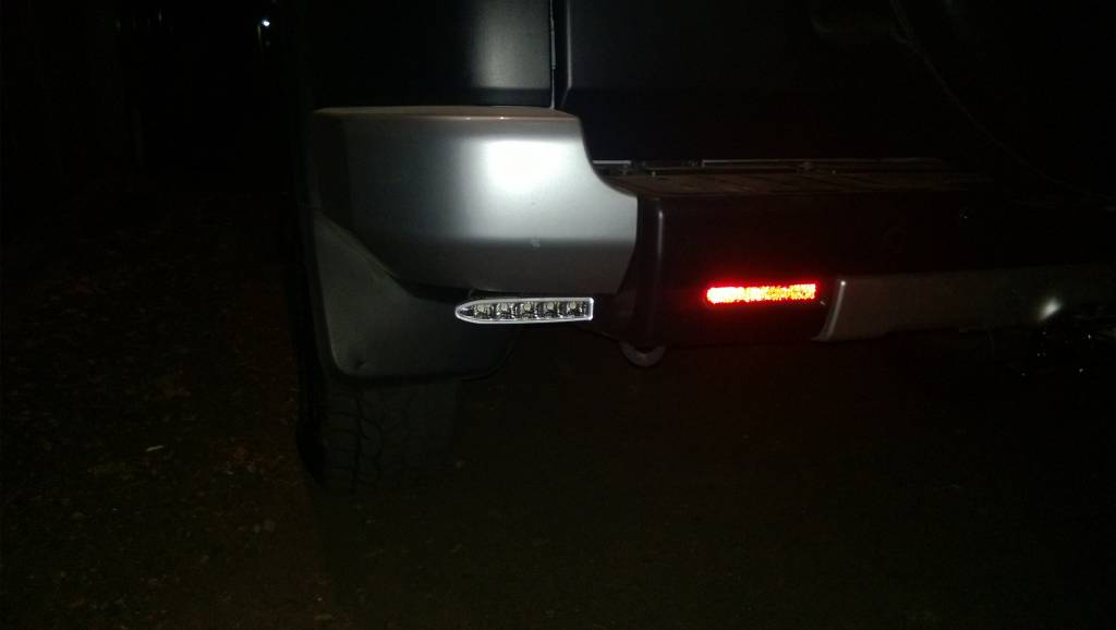

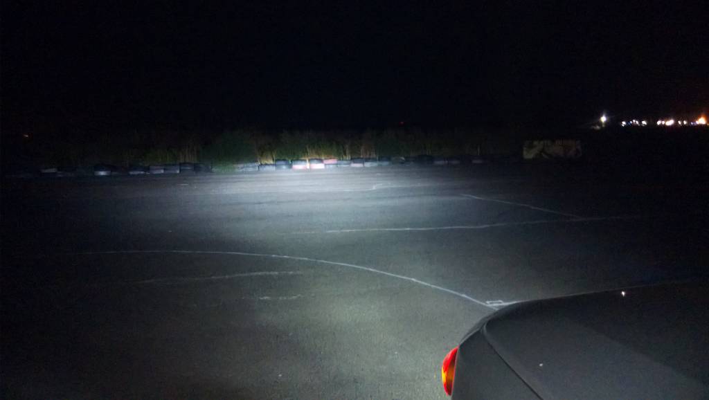

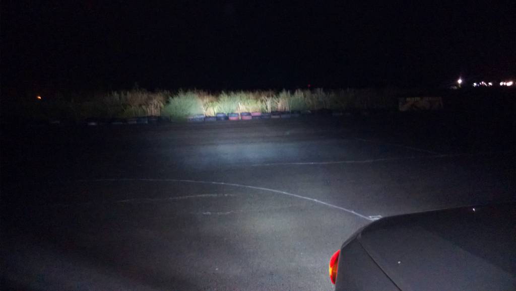

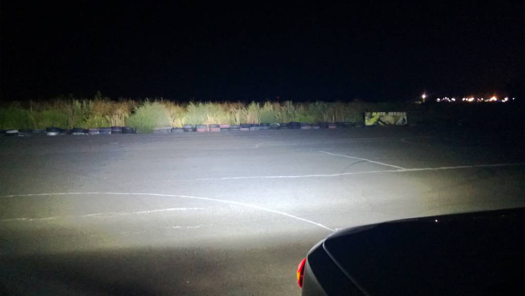

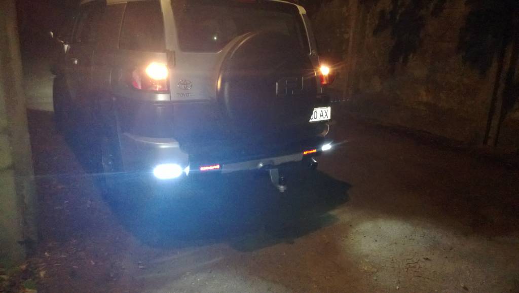

Отправлено 28 August 2013 - 20:59
Небуду много говорить о моих впечатлениях, сделал фотогорафии - решайте сами.
Фотографии както перемешались в случайном порядке, сначала ближний, потом дальний, и люстра.
Ну а потом допы на задний ход.
