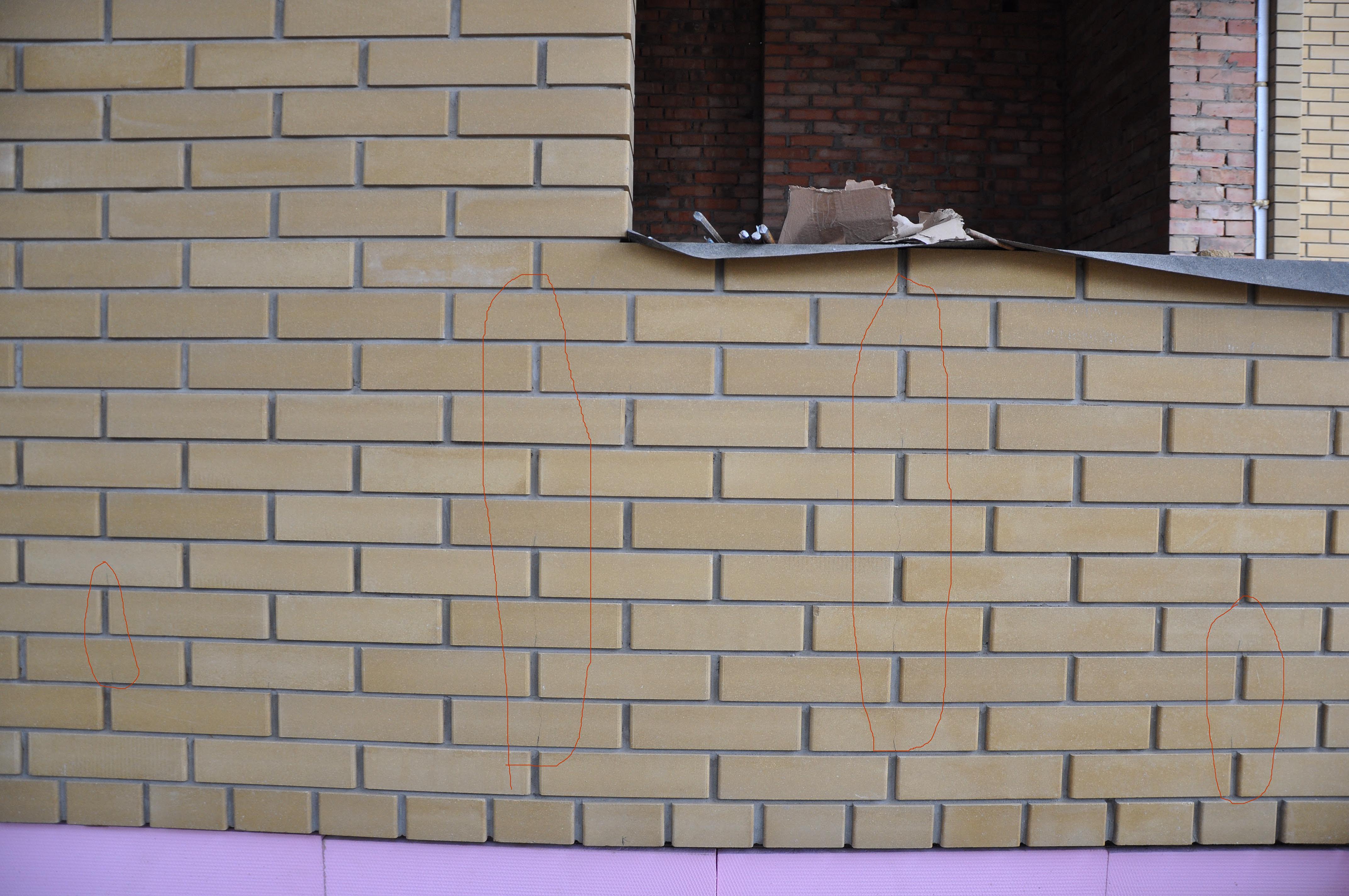

есть такой производитель кирпича "Литос" Не брать ни в коем случае Обложили дом пошла паутина по стенам чуть ли не через каждый метр. С фундаментом все в порядке. Внутрянка без нареканий. А облицовка хоть бери да пенопластом зашивай.
На фото конечно видно не очень, обрезано качество, но если присмотрется в обведенных местах трецины видно.
http://www.stroimdom...78&d=1290339729
