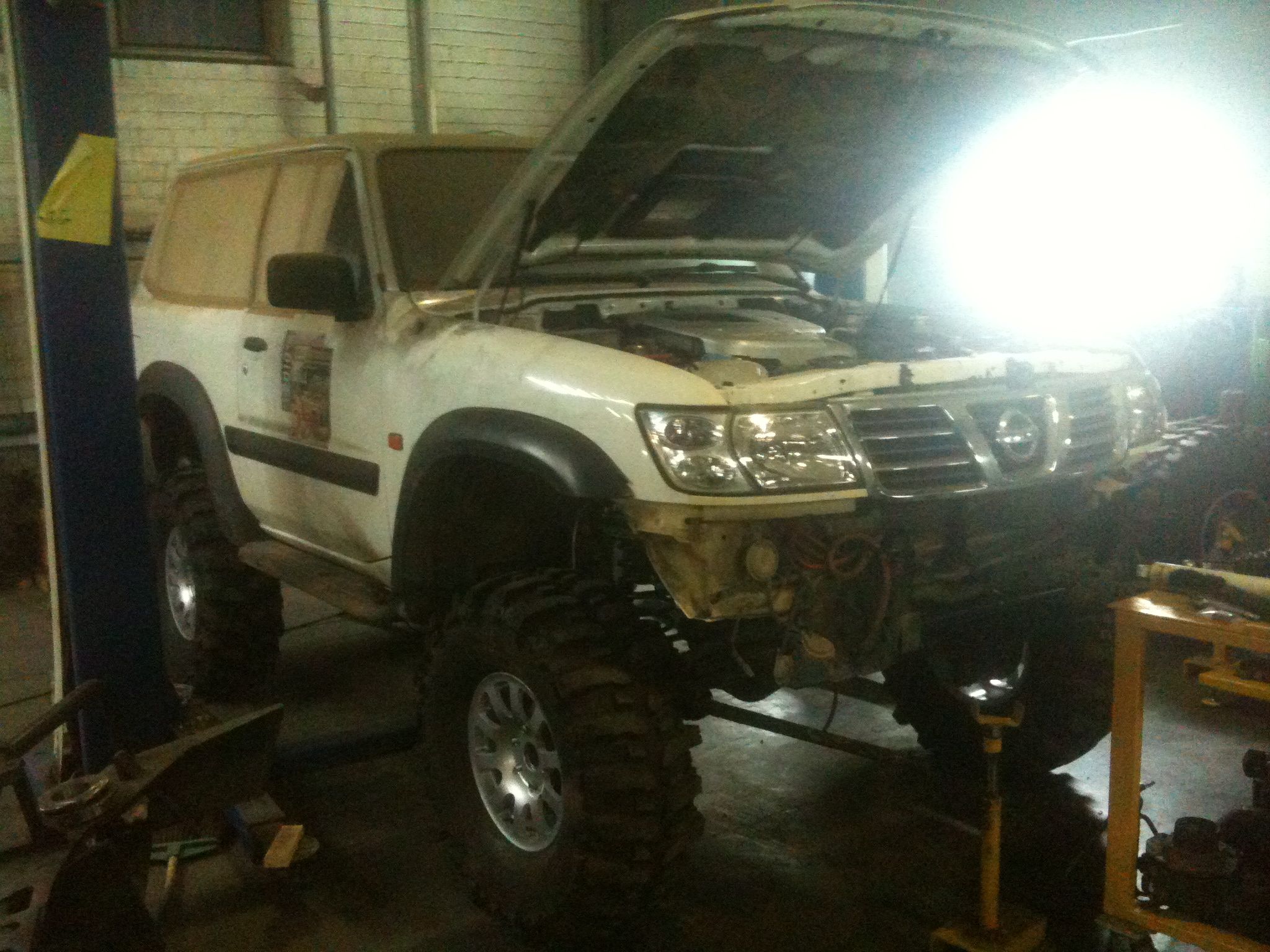

Вот на такого патруля лапы встают с очень большим геммороем
http://forum.4x4kras...urces/image/345
не советую на ниссан тулить, лучше взять классику - дефа, или тойоту (тоже классика).

Krasnodar, а почему именно на Ниссан тяжко ставить порталы?
Про все ниссаны не скажу, тот патруль что на фото имеет слишком широкую раму для лапов - места для подвески не хватало.
а можна по подробней на счет камней и ошибок,чтобы знать сложность?
Я был бы рад выложить тебе полный отчёт по строительству машины, но я штурман и процессы постройки многих коммерческих машин в нашей команде вижу в их крайних точках (вот такая была вначале, вот такая получилась в конце). Механики делятся уже послевкусием: были большие проблемы тут и тут. Чтобы войти в курс дела, надо долго и подробно их пытать. Само собой работать при этом они нормально не могут -).
Поэтому в подобных случаях мне достаётся только цимус: вот такой заказ, делали столько, намучались вот с этим, себе не вздумай даже...
Прокатили меня на этом патруле по нашим огородам. Что сказать - лапы конечно едут, тут вопросов нет, но если мы на простом уазике на ФБЕЛах до этого проехали и расчистили около 150 км, то патруль у нас после 60ти подломался и пришлось нам из леса выползать по самому лёгкому направлению.
Краснодар, а ты случаем не у ростовского Хасана(Y61 на лапах) работаешь штурманом? Там вроде проблем нет при эксплуатации, если только не прыгать по кавказским камням(фото на драйв2 имеются). И где-то на ютубе был фильм в 20-22 минуты про то как этот патруль на лапы ставили(с русскими телефонами этой мастерской). Я бы сам навару на лапы поставил за ту сумму , что мне предлагают доплатить до стокового патруля 2007-2008, это десятка,а то и 15000,но эти мосты перечулковать(раздатка под водителем у меня) наверное нереально.
