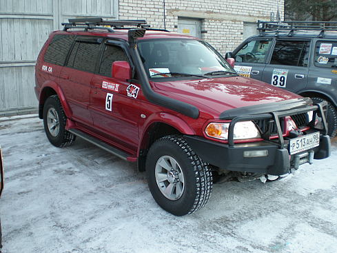

Вот еще вариант

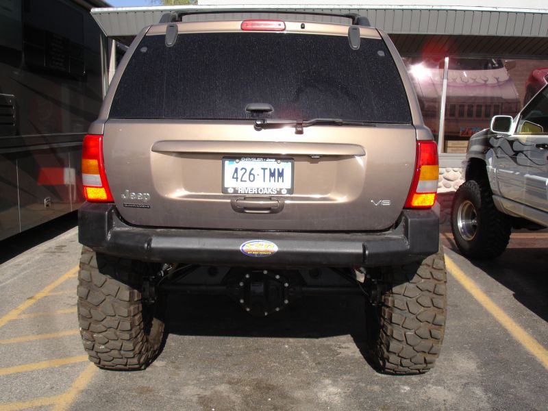

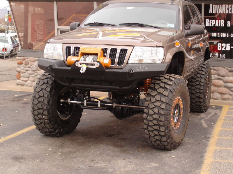

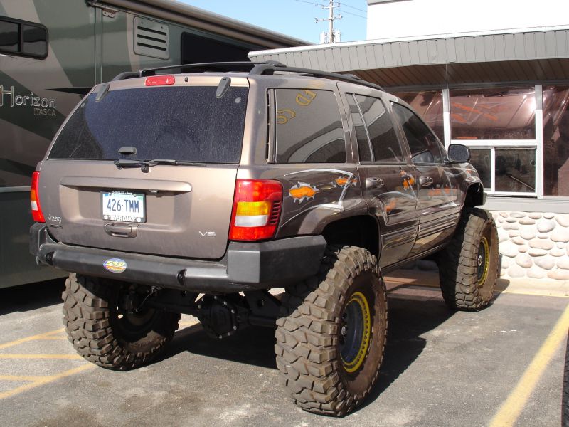

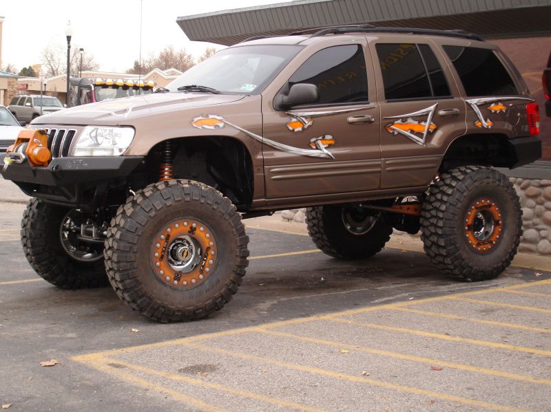

День добрый, фотки бамперов для JEEP GC 1999-2004.
Если кто распозает логоб напишитеб что за фабрика их производит.

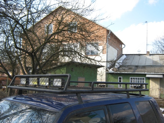

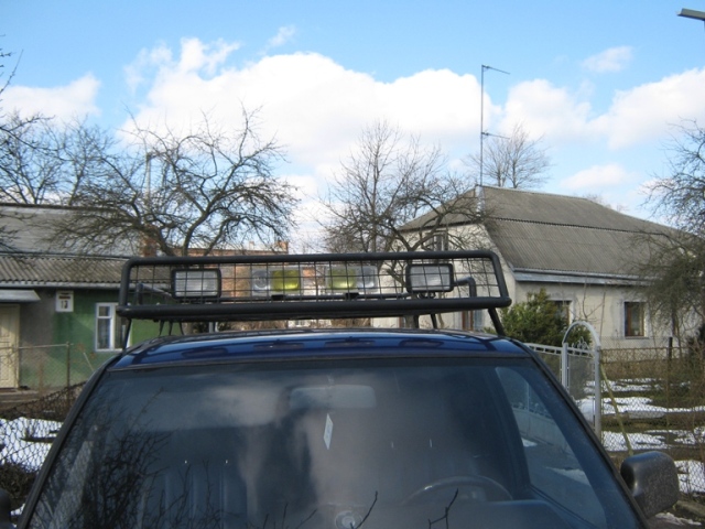

Всем Привет. Может кому то будет интересно, силовой багажник на короткий Трупер или на Монтерея.
Из материала - труба 3/4, труба 1/2, квадрат, немного угольника, сетка, полоса.
Получился довольно крепкий, превозил (приблезительно) 150 кг всякого железного хлама.
Вся робота (в раслабоне) заняла неделю + 3 дня на покраску.
Вот фотки.

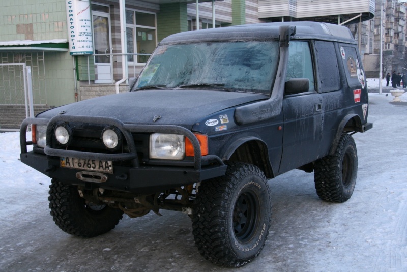

А вот Диско во всей красе и смотрите - не в АРБ!!!
Такое наверно. Просто, дёшево и функционально.
Но очень хочу такое. Потому что оно ещё и красиво.
У меня в скорости подобное будет построено.

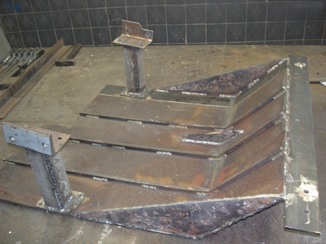

Вот, доделал наконец ^_^
Прикольненько.
Сколько весит?

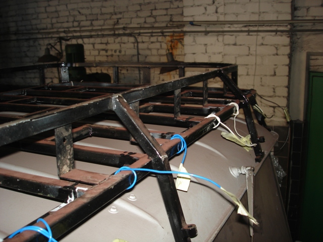

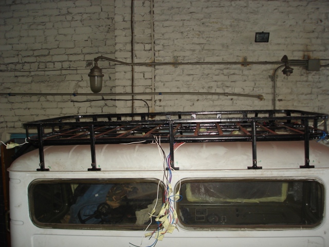

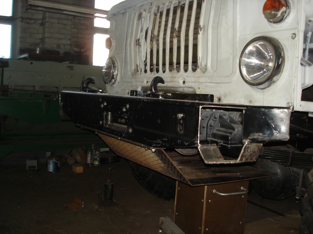

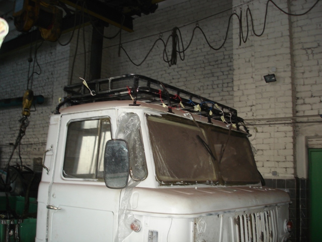

07996408.jpg 07996407.jpg 07996402.jpg 07996402.jpg]
вот такой получился багажник.

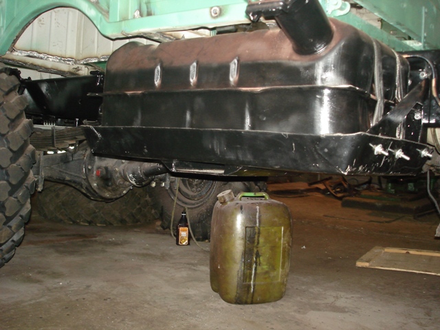

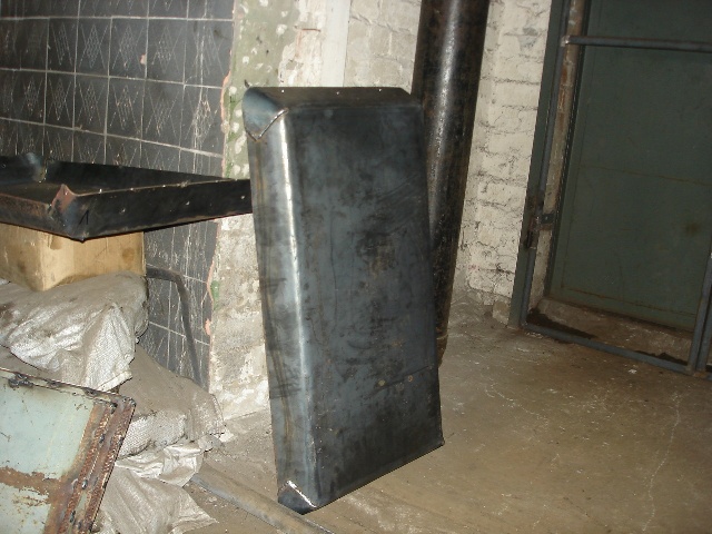

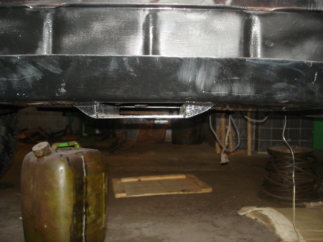

Защита бензобака.

DSC03054.JPG 07996428.jpg 08125577.jpg 08125577.jpg]
Защита картера двигла и лебеды.
Ничего себе ковшик :oh: а если такой сделать из трубы?

Отправлено 17 March 2009 - 18:02
Как так, из трубы?

Прикольненько.
Сколько весит?
ХЗ, килограмм 60 наверное, сам переносил, сам ставил, сам снимал, весо на СТО нет :) , а на "чермет" ехать неохота было
Кстт, это один из самых удачных вариантов для Диско, никак не сравнить с Арб. Леня, а веревку куда буш наматывать?

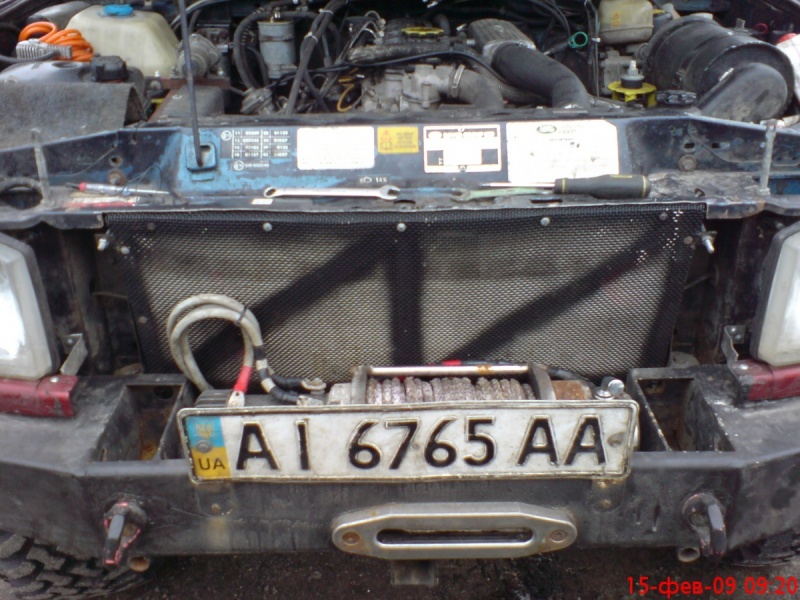

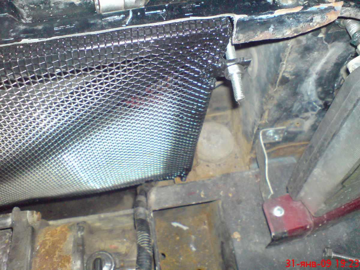

Про верёвку думал. Решил ни куда не мотать, пока укладываю в "нишу" за номерным знаком. Лежит и держится надёжно, так почти год пользовался. Время покажет. Если будет неудобно, то приварю дополнительно.
Кстати, на фотке не видно, но уже установлен (врезан) в бампер выключатель "+" передней лебеды.
Ещё планируется защита фар в виде решётки- каркас из тонкостенной трубы и сетка. Вот к этим решёткам можно "рога" под верёвку и приварить. Решётка будет вставлятся пальцами в отверстия в бампере, а сверху прикручиваться винтиком. Принцип крепления примерно такой, как выполнен на защите радиатора:
Помоему, сетка сильно близко к радиатору, посмотри как у Дефа - рукой можно тину почистить, а тут тока снимать ее надо. А роги не вари - привари просто трубки и туда вставляй и снимай рога. Зачем с ними все время ездить?

Это только кажется что близко. Там всё ок, даже лучше чем у Дэфа :) Сетка тканная из нержавейки- хрен прорвёшь. Кроме того, рамка из трубы 25х25х1,5 расположена под наклоном, теоретически ветки будут дополнительно загибаться и заламываться вниз. Чтобы почистить сетку, достаточно открутить 4-ре самореза и снять пластиковую решётку радиатора, открутить две гайки на 13 и потянуть защиту на себя и вверх. Максимум 5минут на разборку.
Про "рога" я так и подумал: во-первых неэстетично выглядит, во-вторых- дополнительная опастность для людей (ТТТ) Покатаюсь пока так, со временем правильное решение прийдёт само.
#120 ВНЕ САЙТА   VOIN
Отправлено 18 March 2009 - 21:02
Так отож, я про роги и говорю. Нафига их возить все время. Я вот съемные и сделал, а для безопасности в яркий оранж-цвет покрасил.
