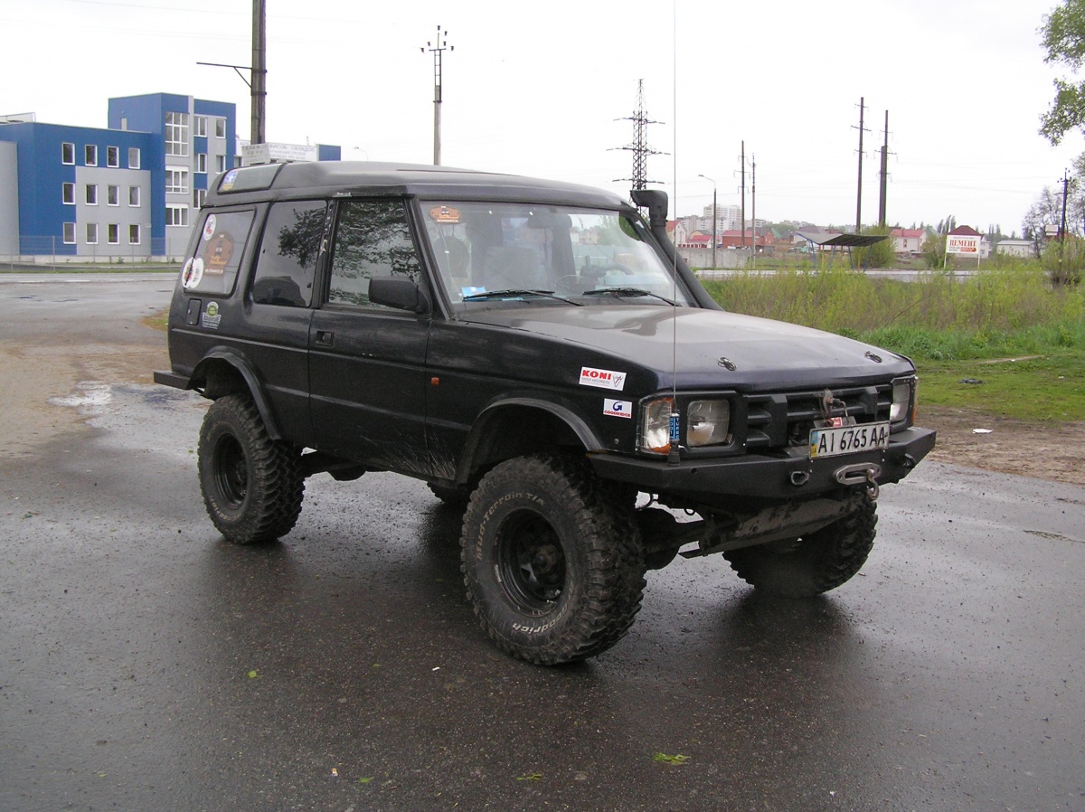

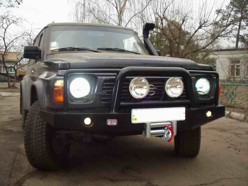

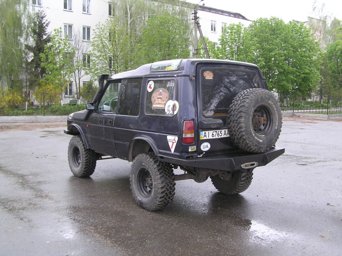

Вот и я хочу похвастаться:
Передний бампер
Задний бампер
А вот так всё начиналось 3года тому назад:
http://io.ua/2059341
http://dikiy.io.ua/album64622

Отправлено 20 May 2008 - 09:32
Леня, красота! Каков бюджет?
#72 gorrets
gorrets
  • Регистрация: 14 Jun 2006
  • 1949 сообщений
Отправлено 20 May 2008 - 10:06
Лёня а где подножки и багажник :oh: :o
#73 Dikiy
Dikiy
  • Регистрация: 10 Nov 2005
  • 1811 сообщений
  • Авто: DISCOVERY 1
  • Имя:Лёня
  • Город:Brovary, Ukraine
Отправлено 20 May 2008 - 11:49
250$ материалы, а работа сколько не знаю, мы по взаимозачёту работаем :) Если делать точно такй же, то, я так думаю, баксов по 600 выйдет. Только быстро сделать не получается, да и машина должна быть при изготовлении бамперов.
Передний ещё не закончен, там ещё кенгурятник будет наварен, как на фоткахЮ что Воин презентовал. Веси бампер килограм 40!!! Короче мне нравится.
А предыдущий обвес продан и установлен на другой Диско. Фаркоп и защита бака ещё лежат у меня в гараже.
