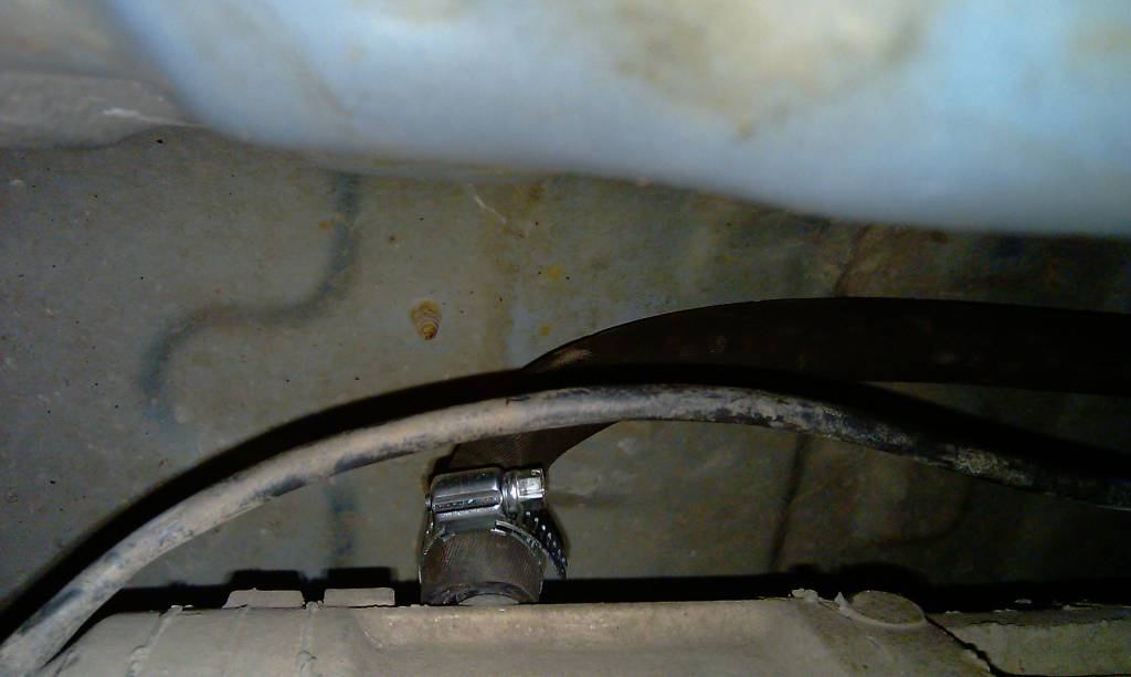

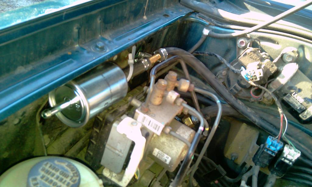

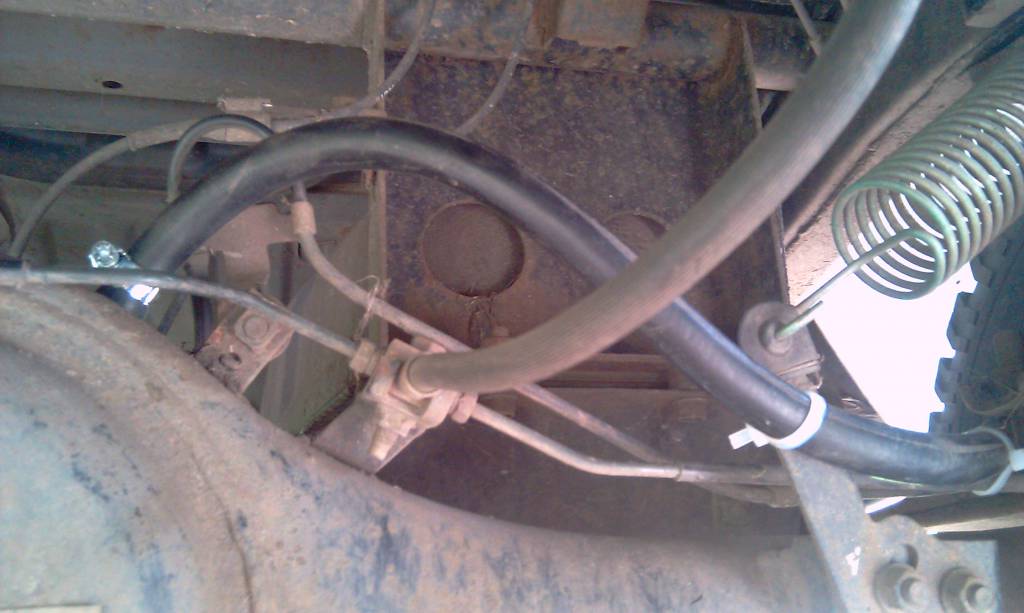

Просмотрел много информации о выводе сапунов,и решился - сделал.Купил мундштуки для сварки,срезал головки,рассверлил.В передний и задний мосты закручиваются легко,а вот на коробке похоже сапун и корпус-единое целое.С большим трудом,но шланг я на него таки одел (шланг для сварки).Все это вывел под капот и поставил топливный фильтр. А теперь вопросы: в коробке,раздатке общий сапун,или где-то прячется еще (лежа под машиной сложно нащупать).Есть ли сапун на баке? Некоторые выводят трубки в шноркель,а может для брода достаточно закрыть колпачком топливный фильтр ( куда выведены сапуны), после брода снять.

Просто выведи их повыше и этого достаточно. В шноркель заморачиваться зачем эти сложности?

Если раз проехать брод который допустим заводом изготовителем можно ни чего не делать,если переодически ездить в брод виводят сапун повыше,если колбасииться в покатухах и не дай бог в броде застрять на долго да и ещё поколбасить колёсами пытаясь выехать тогда нужно менять масло,при долгом стоянии в воде она попадает через сальники а не через сапуны,и фылитр ставить всеравно какой он ничего ни фильтрует потому что там нет такого розширения что бы через фильтр гоняло потоки воздуха,конечно когда масло дорогое хочется его не менять,тогда нужно понимать что у вас не катер :453:

На УАЗе вместо штатных сапунов вкрутил шланги от кухонного смесителя (подходят по резьбе).Задний вывел в инструментальный ящик за подкрылком,передний возле вакуума.

Я тоже обычным бензо стойким шлангом вывел в задней части салона под обшивку к самой крыше.

На ОРМе вывели сапуны под капот и на концы одели ВАЗовские фильтры. Три года - полет нормальный!
