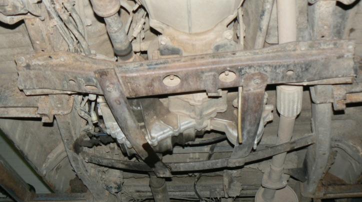

вот вариант из рессор зделан на 61ой Тойоте....

Конструкция из труб!!!
100 %

dragon
х2
дуже розумний варіант!

Ну, я бы не стал отвергать и комбинированный вариант: где-то, например, бензобак - листом, а где-то трубой или конструкций из рессор. Особенно понравились рессоры: плоские, упругие, и совершенно не нужные (старые).

С рессорами - интересно, раньше я даже не думал в этом направлении...
Нужно будет посчитать, схемки порисовать...
тога еще встречный вопрос - где можно надыбать старые рессоры? например от УАЗа? (я думаю, от ЗИЛа больно толстые и тяжелые будут...)

мостами схожа на крузер
красиво! і легка - бо люміній
але ресори мені сподобались більше!

мне тоже. Однако для рессор пожалуй кузнец нужен...

Предлагаю задаться простым вопросом - что надо защитить в жыпе? Рассмотрим основные болевые точки снизу пепелаца:
- рулевые тяги
- раздатка
- кпп
- топливн бак
Мои мысли просты и безобразны, а именно:
- красота снизу пофиг
- необходима надежная защита вышеназванных элементов
- необходим малый вес всей этой шняги
- желательно сохранить простой доступ в случ т.о или ремонта
- конфигурация защитных элементов будет отличаться в зависимости от марки машины, применяемых материалов и области эксплуатации жыпа.
Закрывать сплошным листом не вижу смысла - выше это обсуждалось, плюс большой вес и масса неудобств в обслуживании. Все днище необходимо укрывать на скоростных машинах, раллийных, а в нашем случае это ни к чему. Для нас возможно простое решение типа лыжи (рессора) причем типа, как показал dragon и Odissey, но не так часто как на фото с люминием. Поэтому пара поперечин решает проблему и рессора тут в самый раз. Главное выверить само место расположения лыжи и направление главного удара и найти силовые точки крепежа. А вот спереди возможно применение труб для защиты рулевых, как у меня :lol: - проверено в боях и опыт передан в массы. Тут главное не забыться в стараниях - иначе мы построим танк! :war: А главные достоинства для проходимости это малая масса и достаточный момент для этой массы :ny:

Хочу сделать себе такую же, как была, а именно дюралевый лист 6 мм, закрывающий полностью раздатку. Коробка защищена хорошо поперечными балками, но и ее тоже неплохо бы (это я про П-2). Абсолютно обязательно лист под бензобак. Штатная выполняет свою функцию, и неплохо, но все это до поры до времени.
Основная мысль: чтобы по препятствию можно было проехать "проскользив". Поэтому полагаю, что в данном случае система из рессор или труб не очень удобна, т.к. будет создавать дополнительное трение. Между ними будут пролезать ветки и камни и тормозить машину.
Важно, чтобы болты крепления не торчали вниз, иначе потом их не открутишь.

Думаю к защите надо подходить избирательно и использовать разные варианты. Лыжа или поперечина штука надежная, этот способ зачастую и используют сами производители, а не закрывают все листами металла. Укрывают полностью только бак - тут это оправдано, чтобы его не пробить. Спереди снизу все зависит от устройства машины, на Лендах очень неплохо работает угловая панель 10 мм дюраль, однако труба дешевле, крепче и проще в изготовлении. Необходимо ее только правильно расчитать и установить, чтобы она защищала рулевые тяги. Для кпп и раздатки достаточно поперечины или лыжи.
