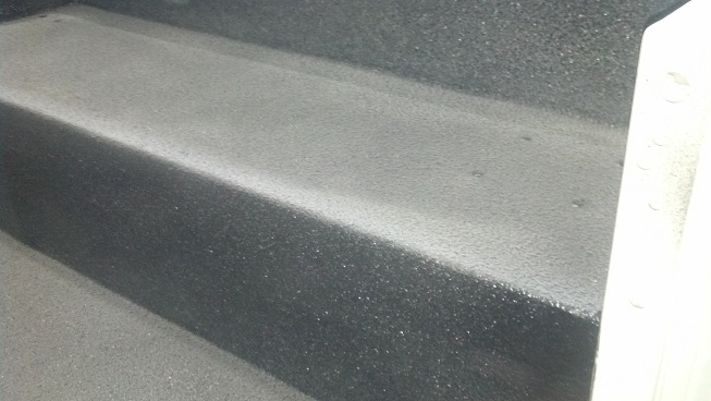

Этим покрытием в данный момент покрыто уже все внутреннее пространство и каркас моей сороковки. На самом деле, там все очень не сложно и совершенно не дорого. Я купил в Штатах дилерский комплект на 2-е машины. Цена более чем приемлемая. В течении месяца закончится реставрация моей сороковки и если останется комплект компонентов, отдам по себестоимости. Из приятного - поверхность не требует специальной подготовки. Достаточно просто вымыть. Состав полимеризируется на воздухе, т.е. сушка и камеры - не нужны. Очень интересный вариант. Скоро покажу вживую ;)

1. а сколько это "недорого" 2. насчет "не требует подготовки" - а как поведет себя оставшаяся ржавчина под сплошным покрытием, не станет расти подло, скрытно и активно?

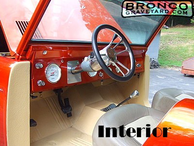

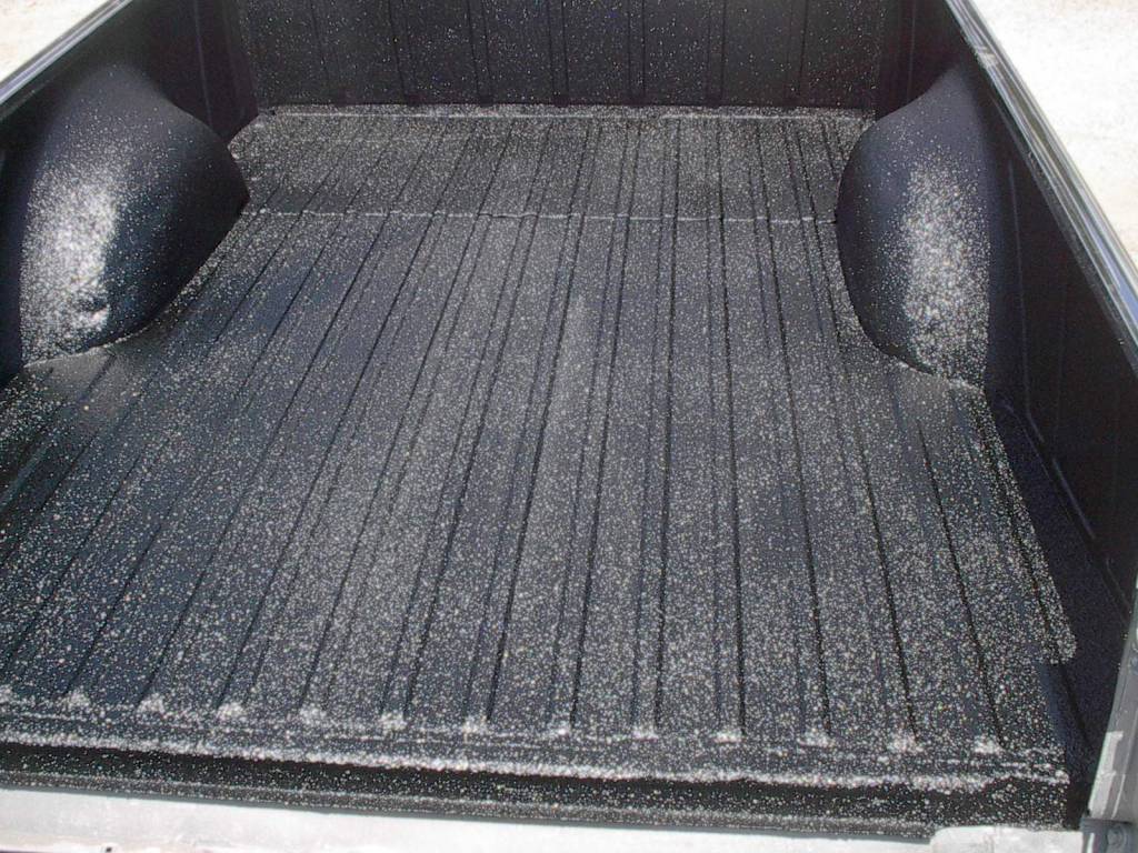

1. Не дорого - это в районе 200$ за комплект "там".
2. Не требует подготовки, имеется ввиду не требует снятия лака, краски и т.д.. Ржавчину и другие виды коррозии нужно устранять по любому и дальше поверхность готовить как обычно. Прекрасно ложится на отпескоструеную поверхность. За счет возможности изменять зернистость поверхности путем добавления резиновой крошки, отлично скрываются мелкие дефекты. Они есть цветные.
Вот пара картинок, как это смотрится на машинах:
Message edited by Kulikoff: 08 March 2013 - 21:16

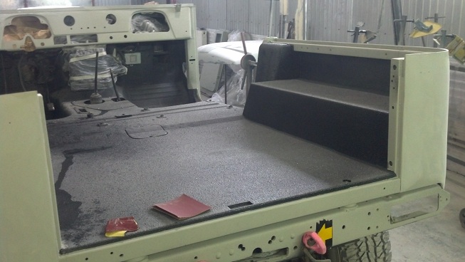

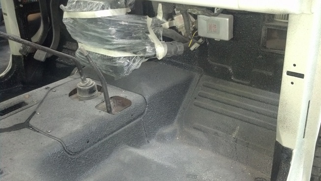

Вот сегодня сделал фотки покрытия на моей сороковке (правда припало пылью... малярка)
